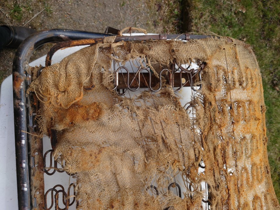

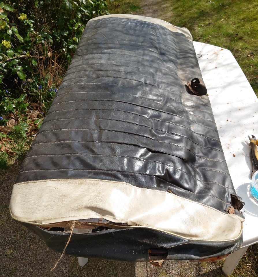

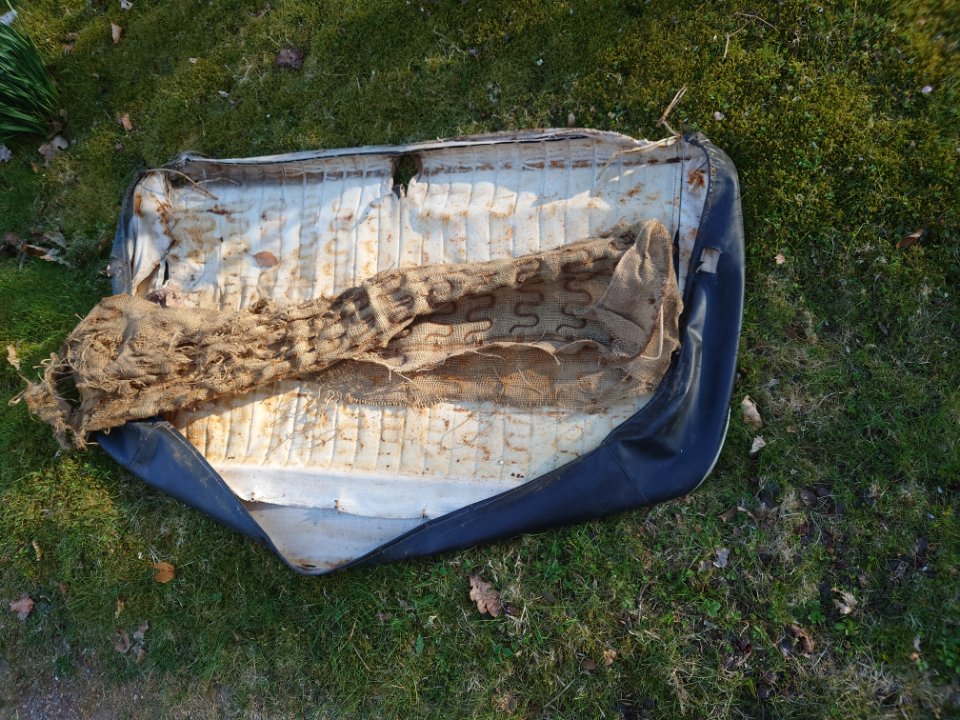

Äntligen har det blivit lite tid över för lite Ford-mek!
Förarsätet har haft en hel del att önska vad gäller komfort. Är även lite trasigt. Hög tid för att rätta till detta!
Nästan all skumplast hade vittrat sönder och ligger nu på golvet i bilen. Blir att ta till grovisen.
Nu väntar jag på lite hogringar och en hogtång så kan man börja med att montera ihop igen. Måste bara köpa skumplast och 4 milimeters papperssnöre.

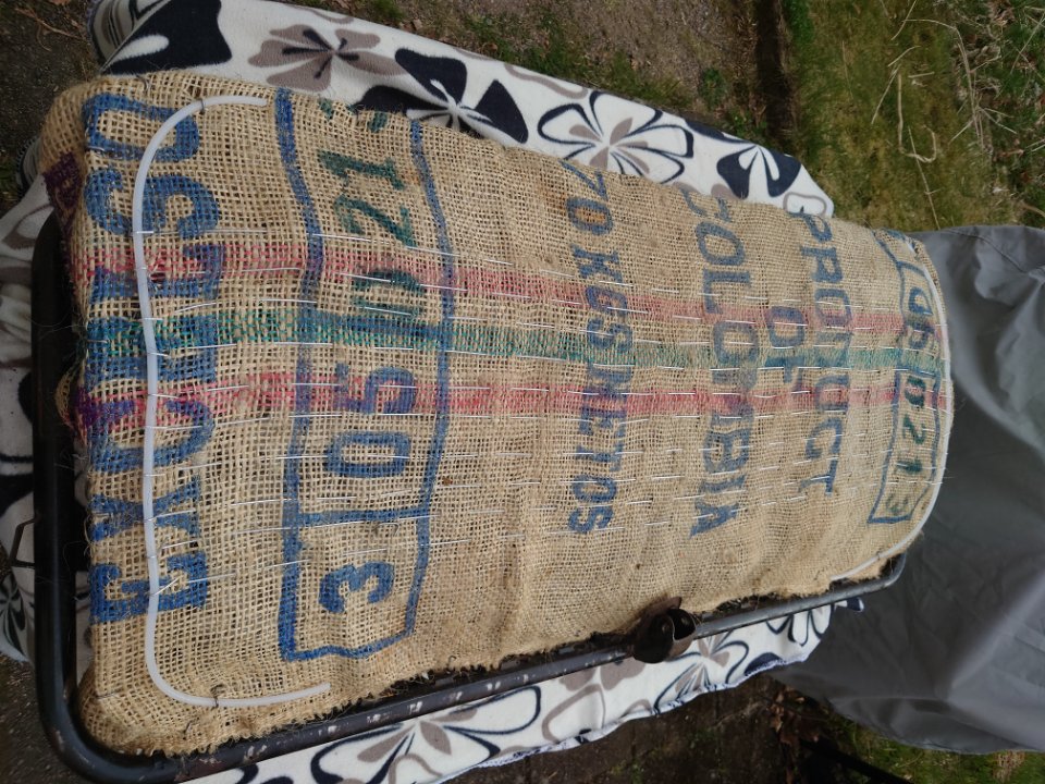

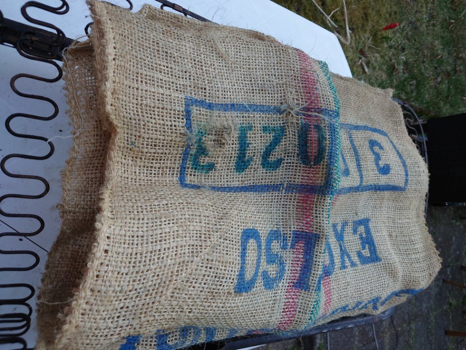

Roligt med vårkänslor i garaget och bra reklam för kreativ återvinning, detta med kaffesäcken
. Klart, jag fick förstås samtidigt lite flashback-besvärsklåda av minnen från när jag hötte runt med grovdammsugaren i min egen P3 för några år sen sist
, just i jakt på de där rödoxiderade smulorna som kvarstod av skumplasten...

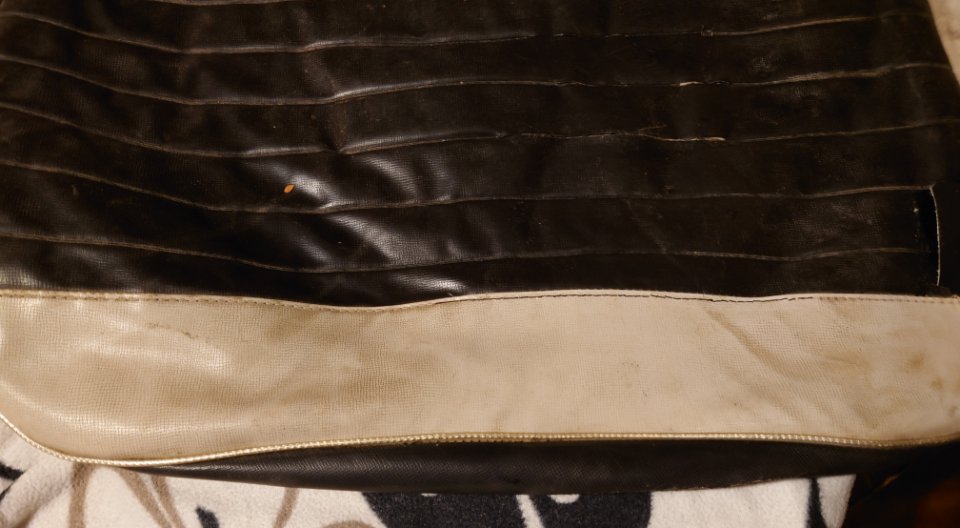

Rynkig vinyl är nästa problem där, förmodar det går att jämna till - kanske med största försiktighet med ljummet strykjärn som vore det en samtida nylonskjorta eller värma i solen och spänna över nytt fräsch skumgummi från en båtshop, jag undrar just?

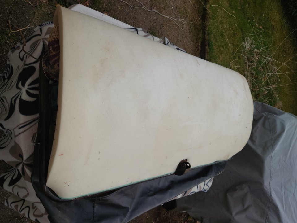

Visst är det trevligt med vårkänslor!
Ja det där med kaffesäcken tyckte jag var bättre än att köpa nytt. Blir ju lite bättre plats i källare om inte annat!
När jag var iväg och letade efter skumplast i dag så kunde tapetsörskan berätta att det den svarta vinylen med det mönstret finns att få tag på. Hon undrade om jag skulle byta ut hela klädselen. Det finns ju några sprickor på ett par ställen. Bara byta på förarsätet är ju inte ett alternativ. Skulle se förskräckligt ut. Hon menade det också men sa samtidigt att man vet inte hur länge den vinylen finns att få tag på. Köp till hela bilen och lägg hemma sa hon. Kanske en bra idé.
Tror nog att en del av alla rynkorna försvinner när vinylen spänns över den nya skumplasten och nya väven. Det är min förhoppning iaf.
Skumplast har blivit svindyrt. 3 cm tjock kostar 550 kr kvadratmetern.

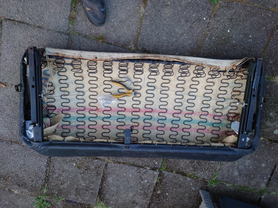

Klart det kommer fler bilder.....

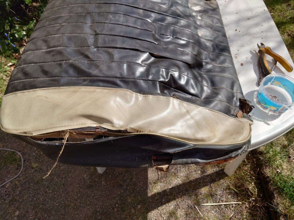

Har fått sytt ihop själva klädslen nu iaf. Inte helt lätt att hitta dom gamla hålen.
I morgon kommer förhoppningsvis resten att bli klart.

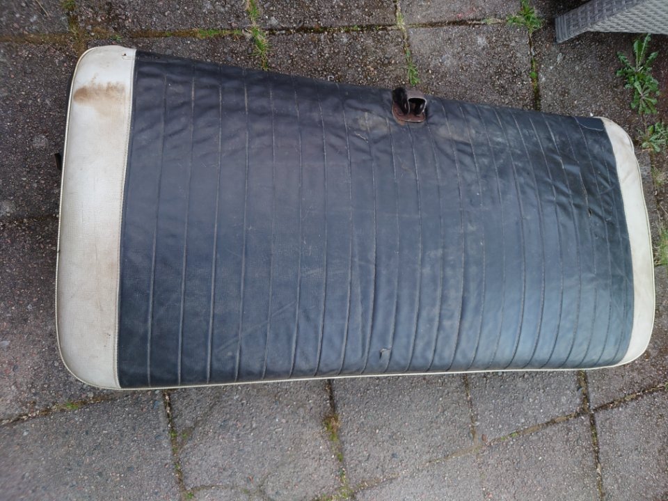

I dag har det hänt lite mer.
Blev helt ok. Mjukt o trevligt att sitta på!
