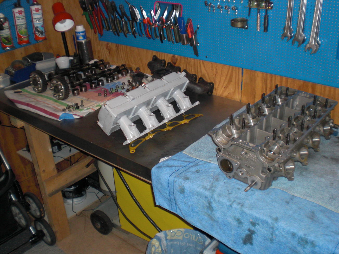

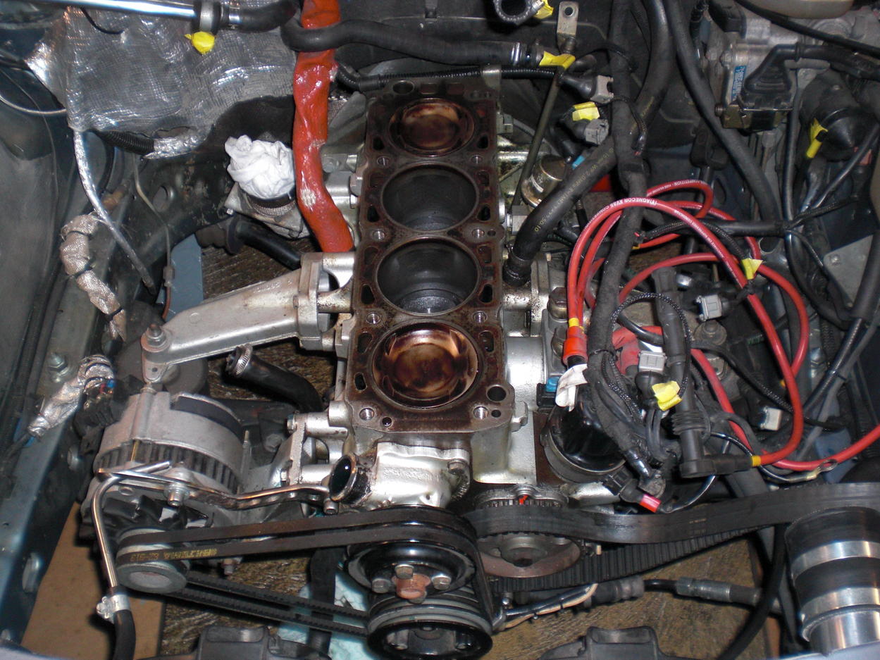

Så här är läget med bilen just nu. I början på nästa vecka ska toppen iväg för att planas och ses över och under tiden ska jag passa på att fräscha upp i motorrummet. Ska lämna lite delar på pulverlack osv osv.
Bifogar några bilder på hur det ser ut nu.

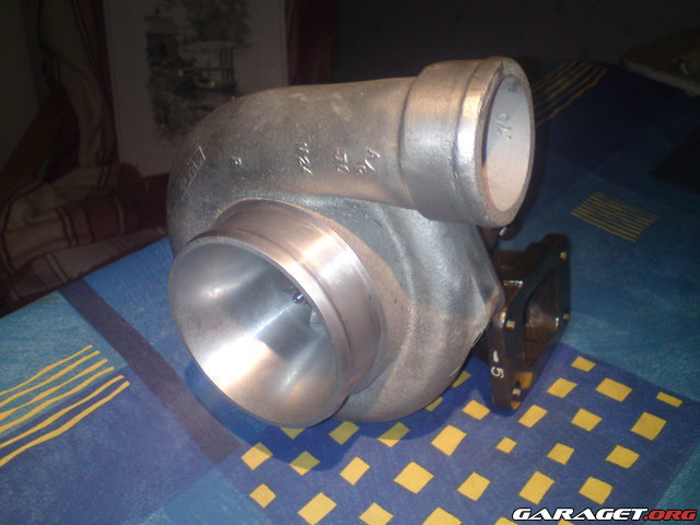

Har nu inhandlat ny turbo efter mycket funderingar fram och tillbaks vad man ska välja. Blev i alla fall en Garrett GT3076R med 0.82 avgashus. Har fått för mig att dessa agg är ett ganska bra val till våra motorer!!??
Så snart blir det grenrörsbygge, om ingen har nåt liggandes som ni vill bli av med?
