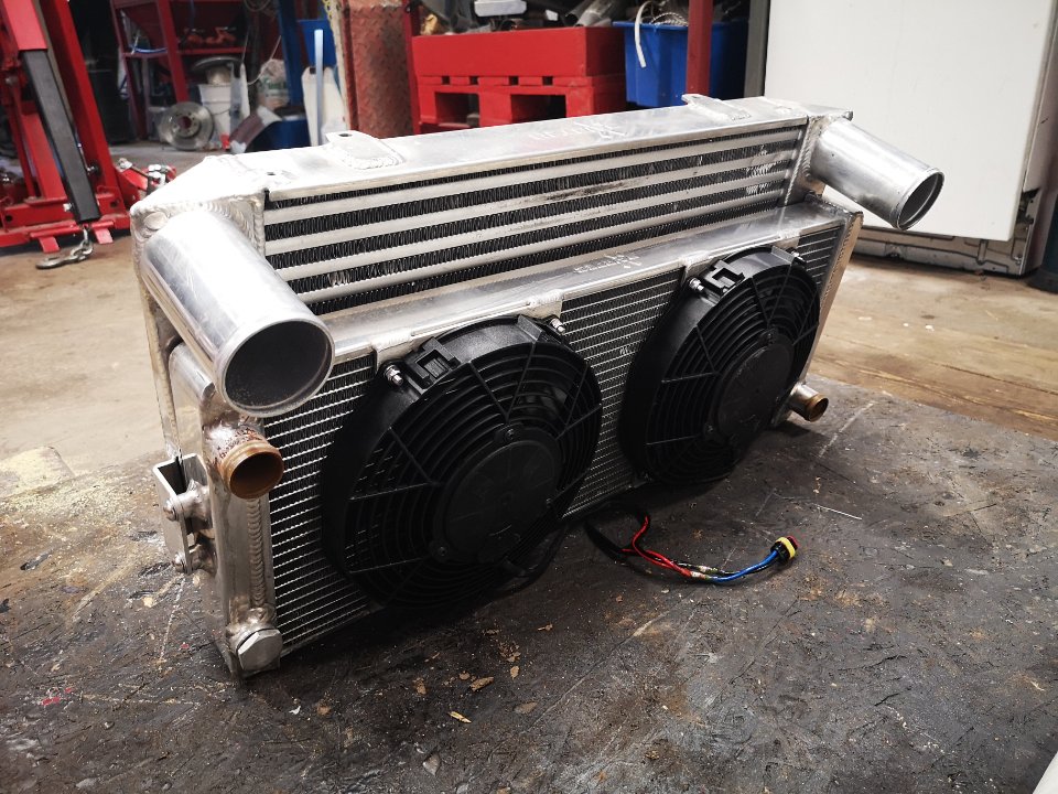

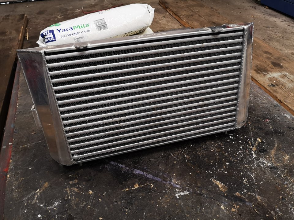

Kylarpaket från Airtec
Råkade ramla på ett komplett kylarpaket från Airtec som passar som hand i handske i fronten på bilen.
https://www.burtonpower.com/intercooler ... int17.html
mvh //Ricky

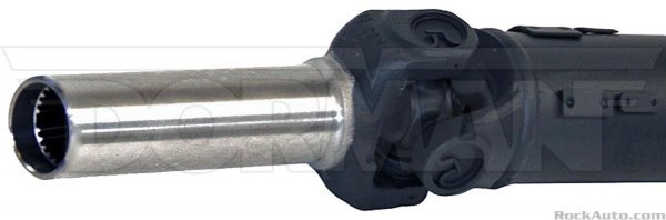

kardan eller yoke sökes
Jag letar efter yoke eller komplettt kardan till en manuell Mustang 96-04. Yoken ska ha 31 splines med yttre diameter 34.5mm.
mvh //Ricky

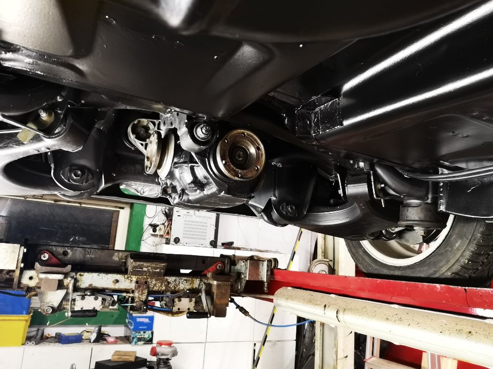

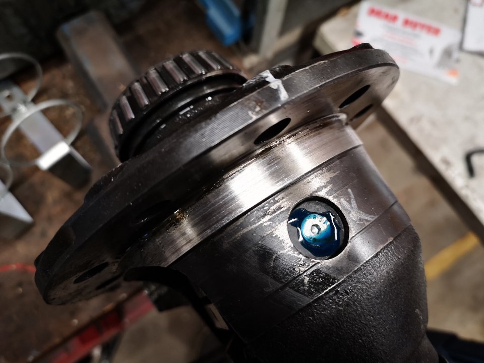

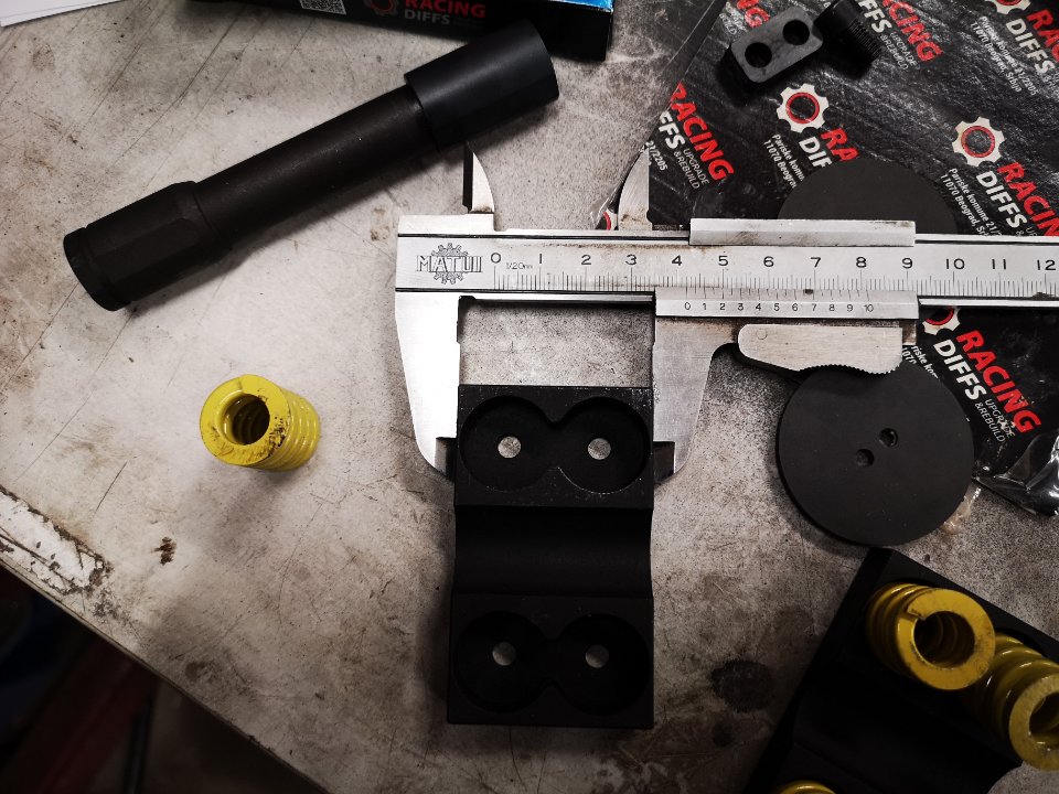

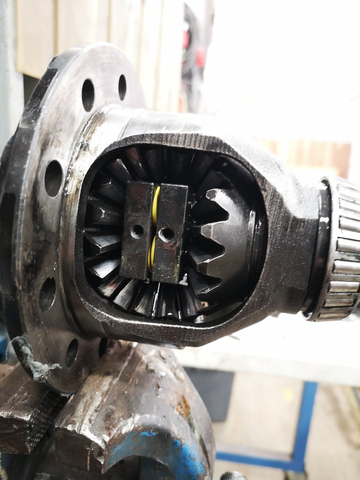

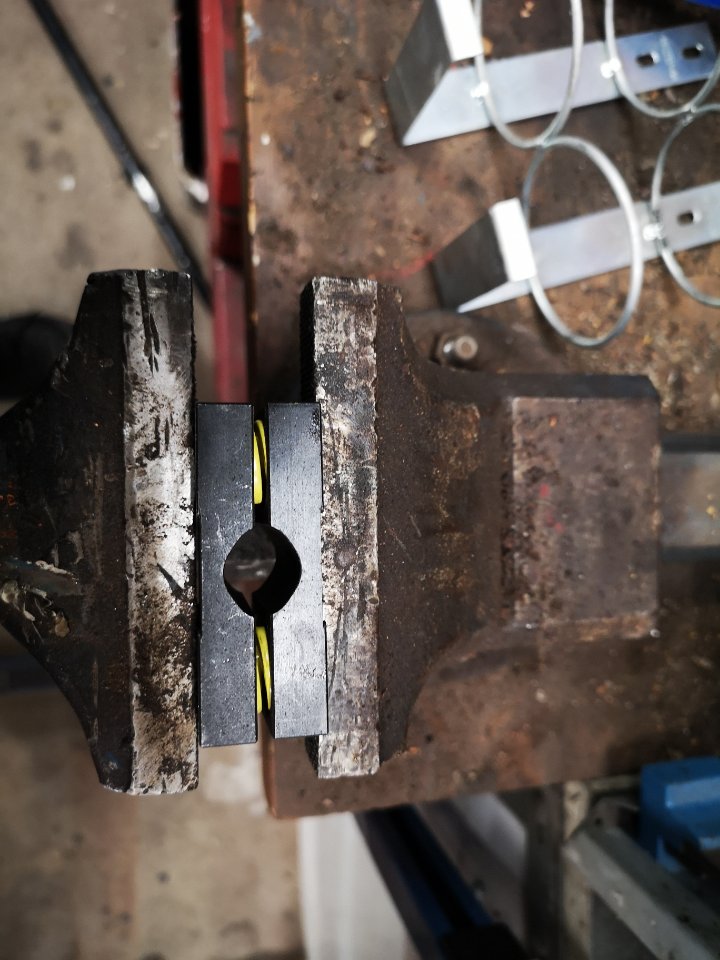

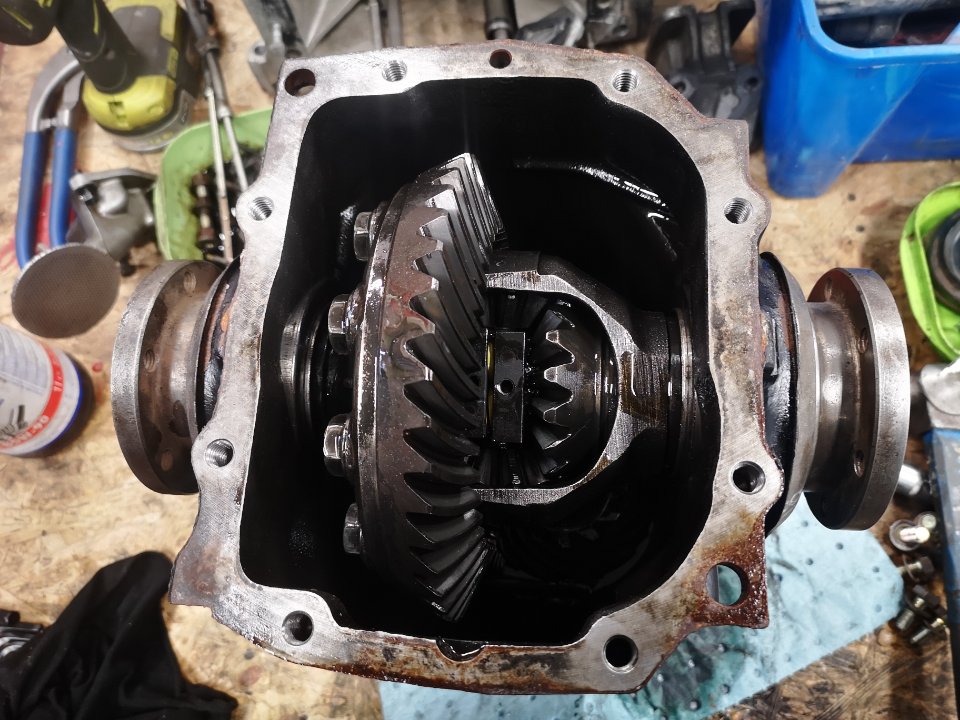

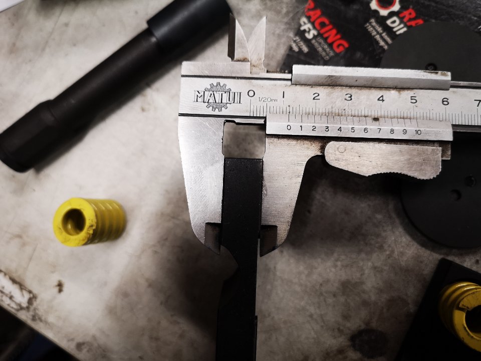

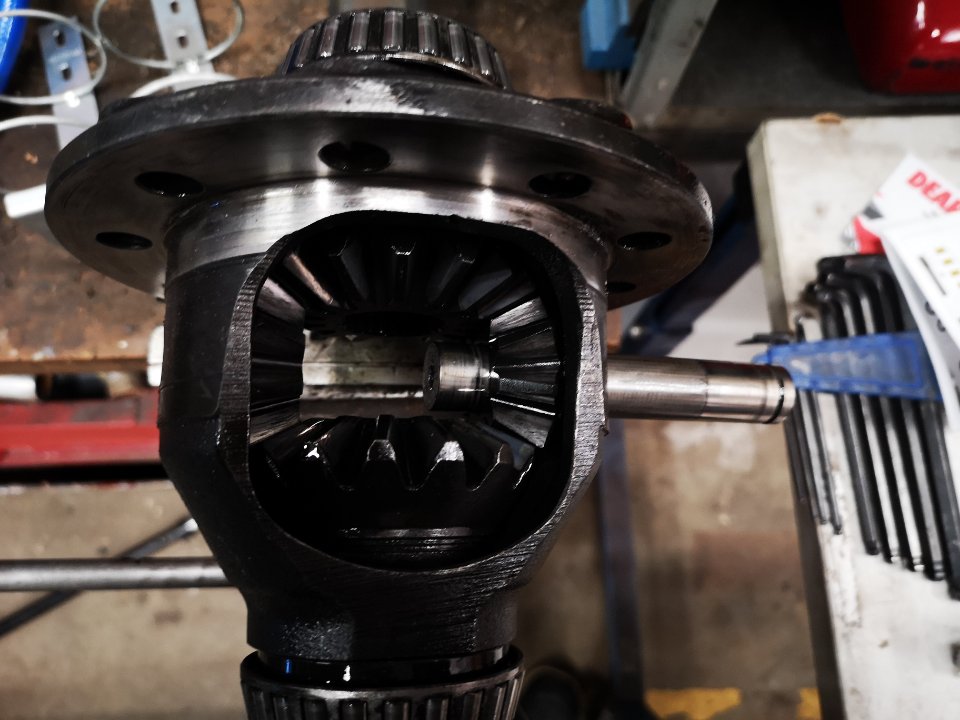

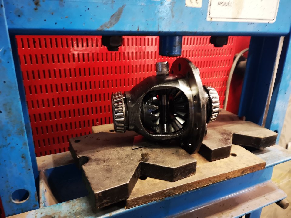

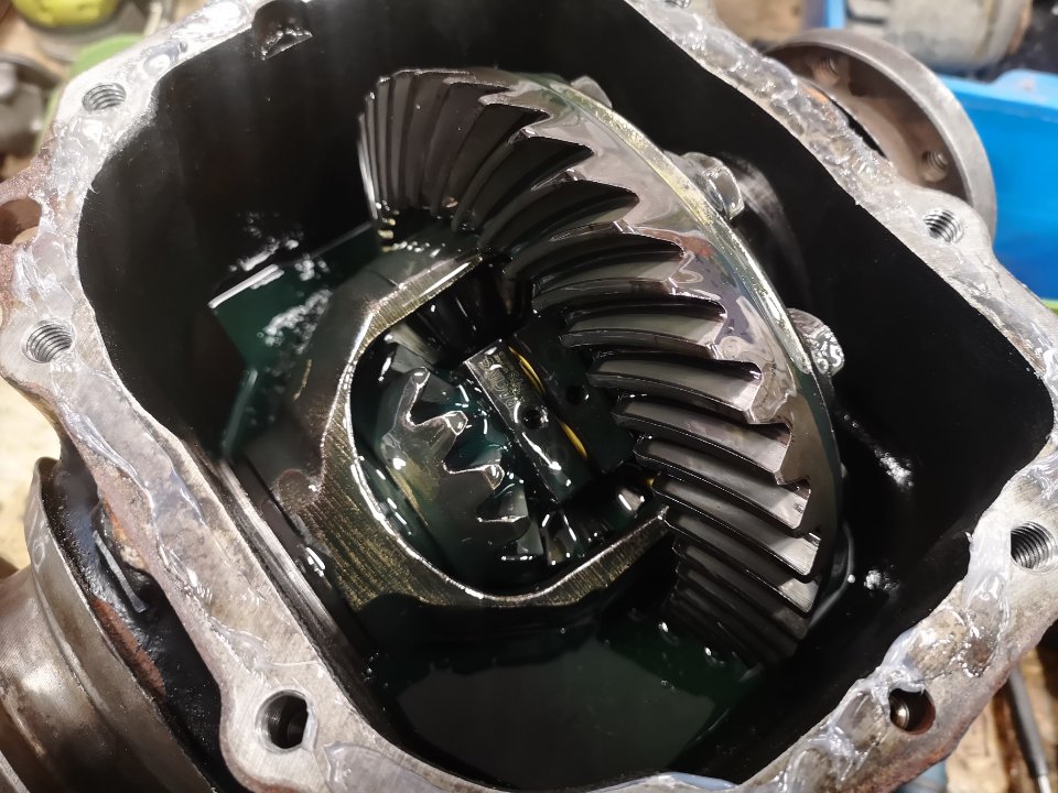

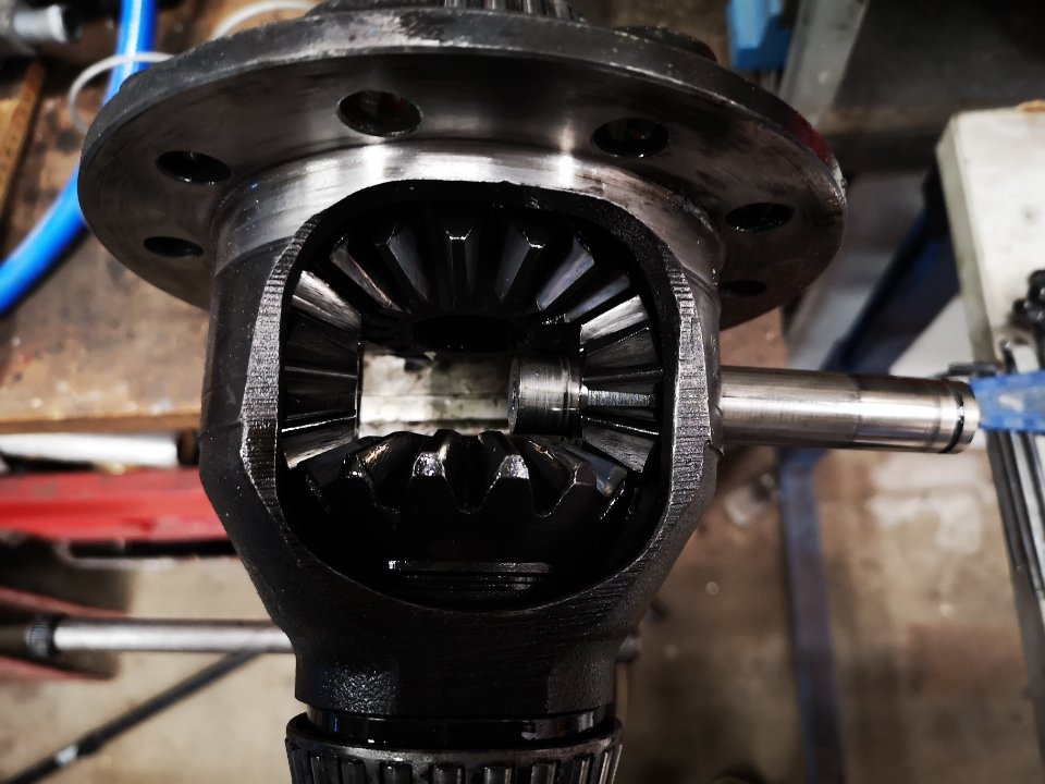

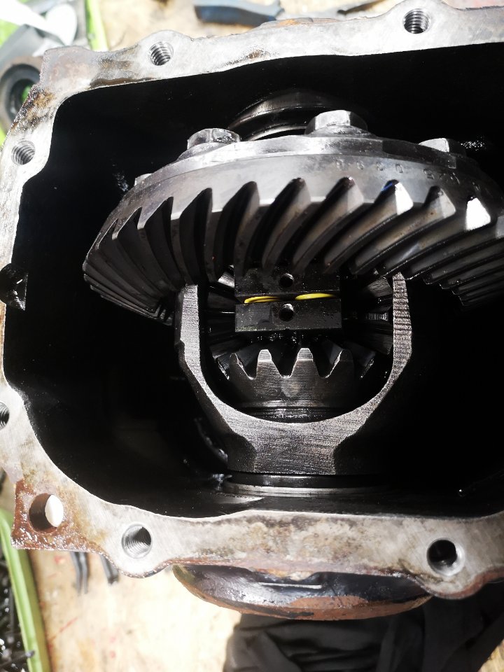

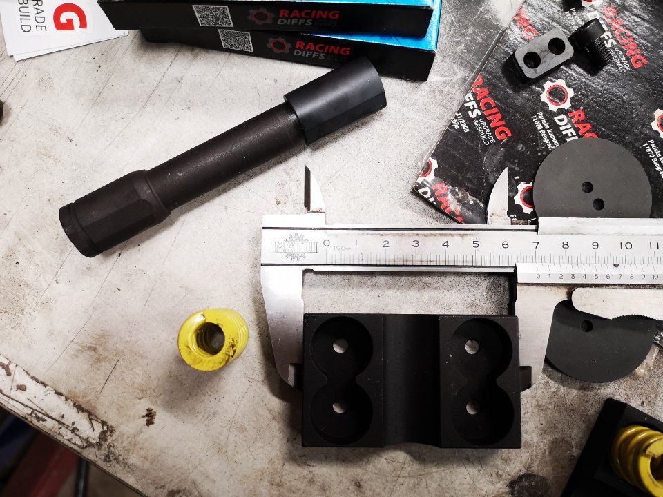

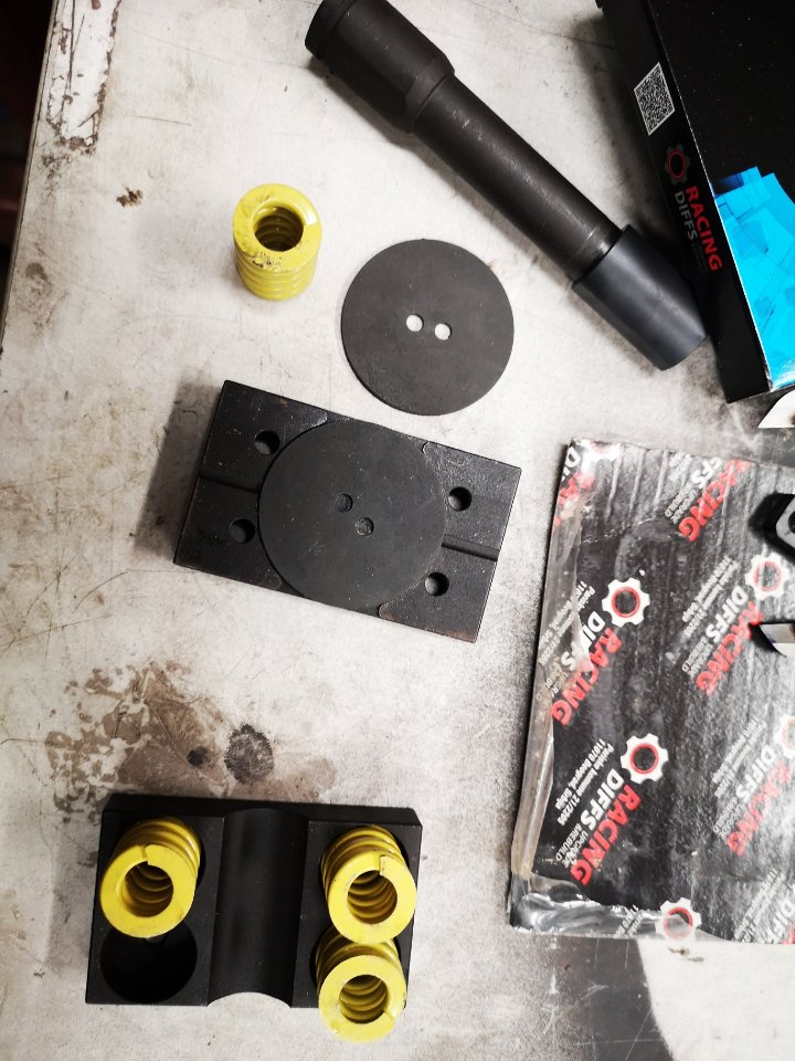

Rampdiff monterad
Fick hem min rampdiff och passade på att montera den. Racingdiffs.com tillverkar och säljer de här lösningarna och ordinarie pris brukar ligga runt 280$. De finns även som kinavarianter för 30$ som utseendemässigt påminner om racingdiffs. Skillnaden är att de inte har rampfunktion utan endast låser med hjälp av friktionen som åstadkoms av fjädertrycket. Det gör att man hittar mycket dåliga recensioner av den här lösningen ute på nätet. Ska dock sägas att även Racingdiffs variant nog inte klarar att åka på tvären med hela dagarna, men till det jag ska ha bilen till så tror jag att det räcker. Annars får jag leta reda på en "riktig" LSD.
mvh //Ricky

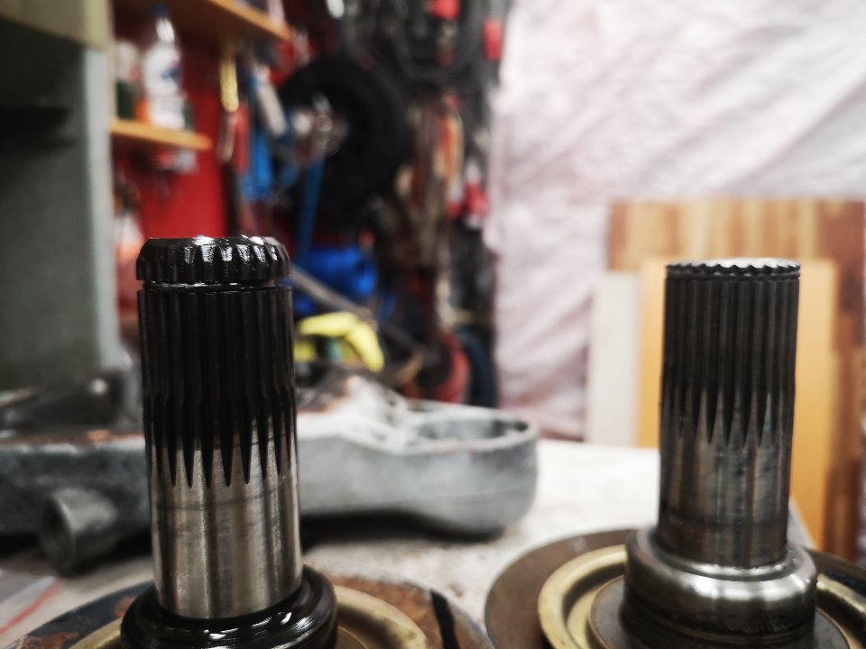

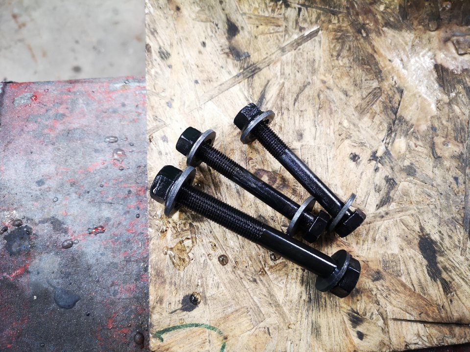

fosfatering av gamla skruvar
Vi vet ju alla hur tråkigt det är med rostiga originalskruvar. Lika tråkigt tycker jag att det är med nya blanka elförzinkade saker. Jag är nog ingen vän av gulkromaterade heller. Istället vill jag återanvända skruv så mycket jag kan och då det alltid är rostigt så brukar jag lägga alla skruvar, brickor och hållare i en kall fosforlösning. Där får dom ligga 10-20timmar eller till dess de är svarta och orostiga. Sedan ner med dom i ett vattenbad för sköljning och därefter får de ligga i linolja eller vanlig olja eller vad som nu finns.
Efter en minimal arbetsinsats så ser dessa rostiga och tråkiga skruvar helt plötsligt ut så här, redo att monteras. mvh //Ricky

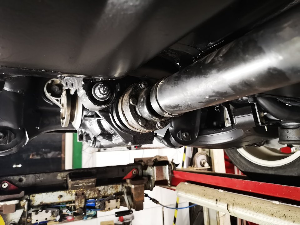

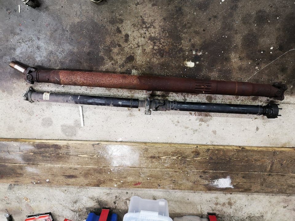

kardanaxel
Har nu hittat allt som krävs för att få ihop en ny kardan.
Den jag hade var i aluminium, och det är svårt att korta och skarva en sån på ett hållbart sätt hemma i min verkstad. Istället fick det bli en mindre exotisk stålkardan som ska kortas i båda rören, för att få stödlagret på rätt plats, och därefter giftas ihop med en yoke från Mustang GT. mvh //Ricky

Re: rschneberger - FORD CAPRI II 2000 S B

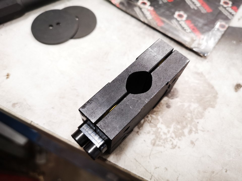

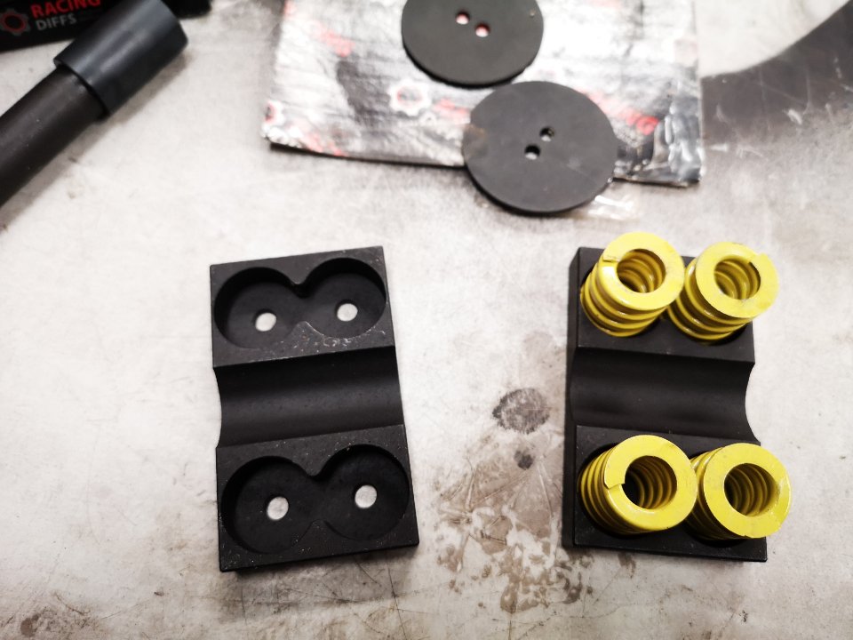

Kul med mycket bilder, men hur fungerar ramp-funktionen i diffen, verkar ju bara vara ett fjäder-block?
rschneberger
- Inlägg: 158
- Blev medlem: tor jan 07, 2016 10:42 am
- Namn: Ricky Schneberger
- Kör: Ford Capri MK3 -78
- Ort: Borensberg

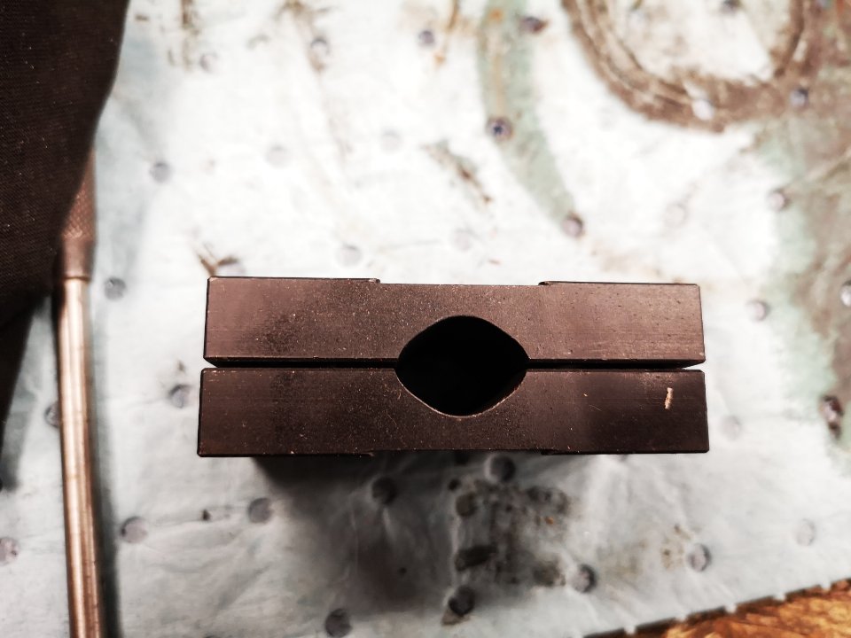

Enligt tillverkaren:Nemesis_se skrev: ↑mån dec 06, 2021 11:49 amKul med mycket bilder, men hur fungerar ramp-funktionen i diffen, verkar ju bara vara ett fjäder-block?
Som du ser så är inte hålet cylindriskt utan snarare ovalt. Den här ovaliteten finns i några olika utföranden och när diffpinnen försöker snurra så kommer den att vilja pressa isär blocken, och då uppnås rampfunktionen.
Det finns en hel del videos och tester m.m. på tillverkarens hemsida.
Enligt FAQ:
"14. What is the main difference between your Progressive LSD conversion set and other known products such as Phantom grip?
1. Other products rely only on pre-load locking the differential by using high rated springs. The Specific Ramp angle design of our conversion set allows for low pre-load, while still retaining a progressive lock capability; basically, the vehicle will feel like driving on an open diff in slow turns / street driving, but it transmits torque to both drive wheels under load (higher revs).
2. Material wrapping as a side effect of similar products is a major concern. To address this, we put friction shims between gears and plates. The same material our LSD clutch plates are made of is used. This provides superior resistance and longevity. Friction plates are replaceable.
3. Material that we use in production is the high-grade tool steel. All components are chemically heat treated for maximum durability."
mvh //Ricky
Intressant !
Tack för förklaringen. Hoppas vi får någon utvärdering när du testat...
rschneberger
- Inlägg: 158
- Ort: Borensberg
Stay Tuned!Nemesis_se skrev: ↑ons dec 08, 2021 11:48 amIntressant !
Kanske finns det en provkörning att leverera 2023. :-)
Håller dock på med en likadan lösning i en annan bil jag har, så jag kan nog återkomma med resultat från den nu under våren.
mvh //Ricky

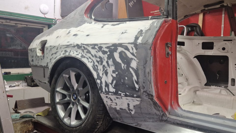

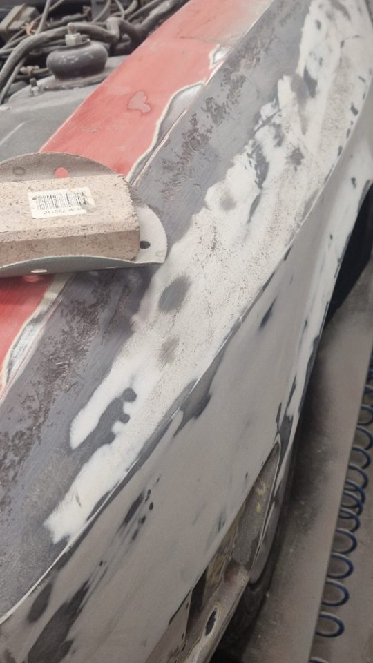

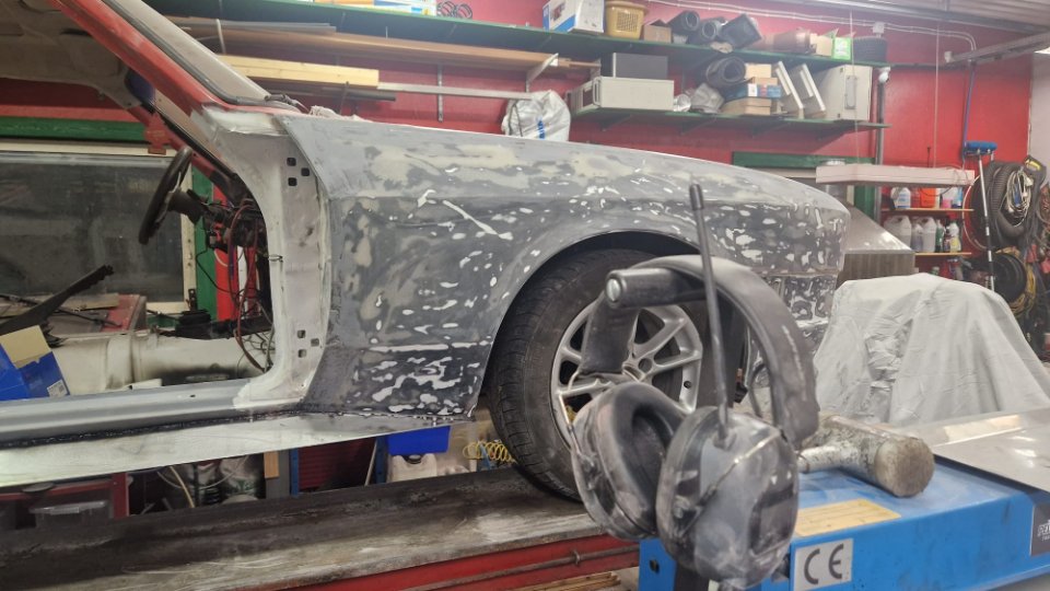

Första formslipet avklarat
Då har även Caprin fått några timmar av kärlek och är nu formslipad ett första varv runt om.
Fantastiskt trevligt kolfiberspackel som både var enkelt att lägga och snabbslipat. Inte alls som de där glasfiberspacklen jag är van vid där trådarna hänger en meter efter spateln medan man lägger det.
Ska försöka göra ett lager med spackel i närtid, men så här års måste man ju tajma det med vädret för att få lite värme, om inte elmätaren ska sprängas.
Måste även få dit alla luckor och dörrar för att få övergångarna rätt.
mvh //Ricky
