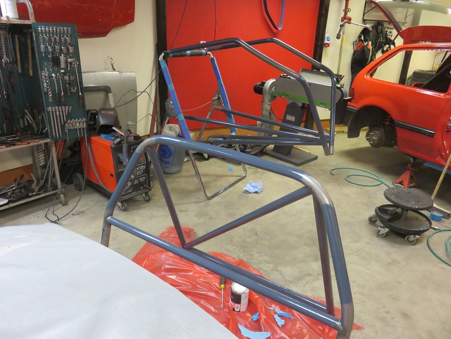

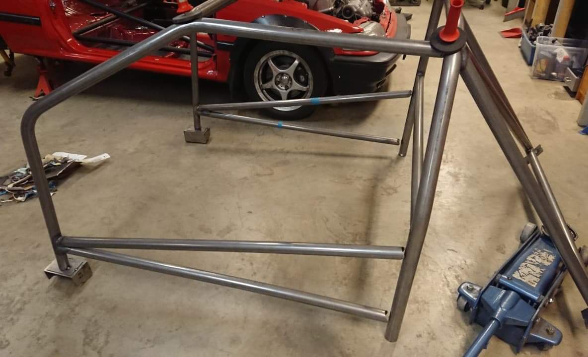

Nu är buren helsvetsad i så stora "bitar" det går utanför bilen. Boxarna är kvar att svetsa men det tas väl tag i under veckan. Ska köra upp hål i boxarna för bultarna som ska sitta i dom också. Buren i sig är i tre delar. Dom enda rören som inte sitter svetsat i nått är röret över rutan och det nedre röret i huvudbågen men det tar vi det sista vi gör när buren är på plats i bilen.
Jag har dock väldigt mycket jobb framför mig innan buren får hitta in på sin plats. Min bil är rätt sliten invändigt så tyvärr kommer det krävas en hel del jobb innan den kommer kunna målas invändigt.
Bilen kommer ju såklart bli svart invändigt men funderar på att måla buren i nån annan färg, nån som har nått förslag? Tror det kan bli bra att bryta av med nått annat. Allt för denna gången.
// Jimmy

Jag tycker själv att svart bur i en bil med mörk eller svart inredning ändå är rätt bra, så smälter den in. Annars skulle jag nog föredra en mörkgrå eller kanske "gun metal" om man ändå vill ha en kontrast.

Jag lacka min silver invändigt, just för jag inte ville det skulle bli för mörkt.

Jag är ute efter att den ska smälta in så visst hade jag kunnat köra den svart men bilen är svart, den kommer målas svart invändigt och om buren då är svart är liksom allt svart. Har varit inne lite på mörkgrå också, hade en 900 Aero 1987 för längesen som var odoarogrå. Tyckte den var snygg. Jag tänkte åka runt färghandeln här i stan imorgon så får dom "läsa" av färgen på instumentbrädan och blanda till den. Ska testmåla lite och se hur det blir. Den är ju typ gråblå. Hoppas på att det kan bli bra och då följer den ju samma färgschema som det andra i bilen.

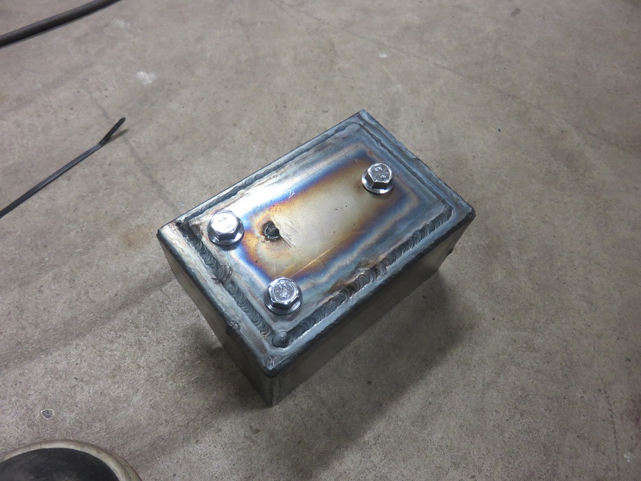

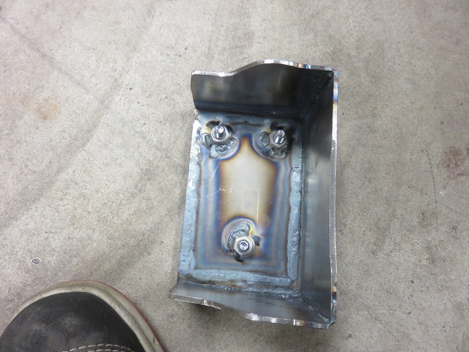

Boxarna gjordes iallafall helt klara så dom bara var att ställa in i bilen. Brist på argon till svetsen gjorde att dom har legat osvetsade/punktade ett tag.
Muttrarna svetsades på insidan bara.

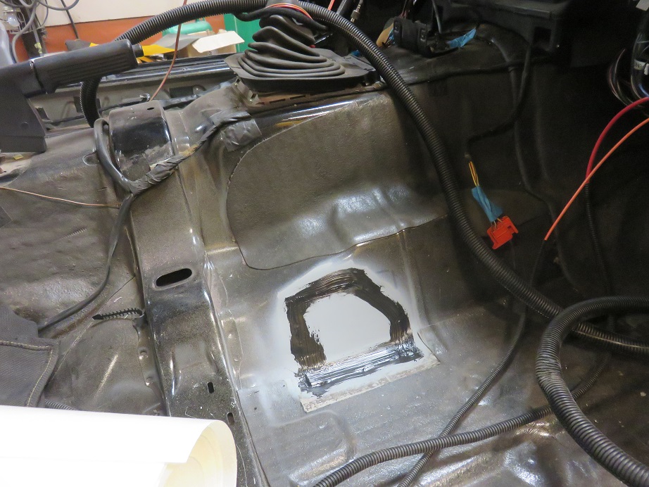

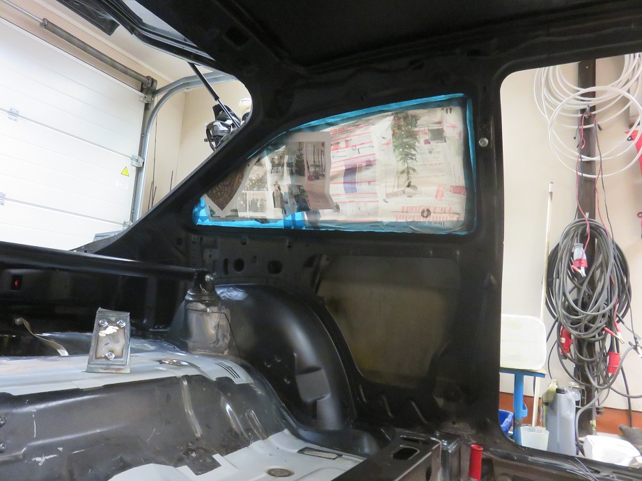

Nämnt tidigare i tråden, hittade två rosthål i växellådstunneln på var sida. Antar att det är nån dubbelplåt som samlar vatten där för det vara bara hål inåt. Syns inget i tunneln utifrån. Dom är igenlagda nu, ska bara måla över dom. Har faktiskt lite begynnelser till rost i stolsfästet på höger sida och i tröskeln men anser att det inte är tillräckligt illa för att jag ska orka bry mig ännu.

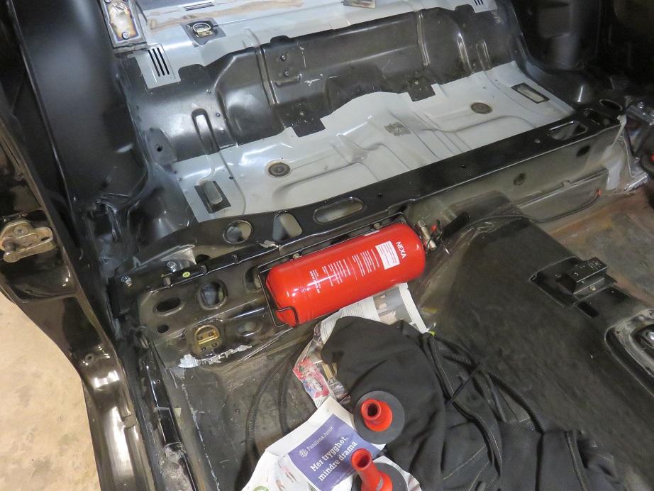

Nått som jag borde fixat för längesen. Där hamnar den. Kommer att komma en rem runt som går igenom balken bakom. För fästet är nog gjort för att stå upprätt. Som det sitter nu släpper nog släckaren om jag bromsar hårt. Men som sagt en rem får lösa det.
Bilen har fått färg invändigt från överkant av a-stolparna ner till golvet bak. Vanlig mattsvart bara. Får se om jag kommer måla golvet eller inte. Tanken är att jag ska ha i nån matta som ska täcka hela golvet.

Såg till att måla buren så mycket det gick innan vi ställde in den i bilen. Blir ju bra mycket knöligare och måla hela på plats krypandes bland alla rör. Dock är jag ju tvungen att måla en del på plats.

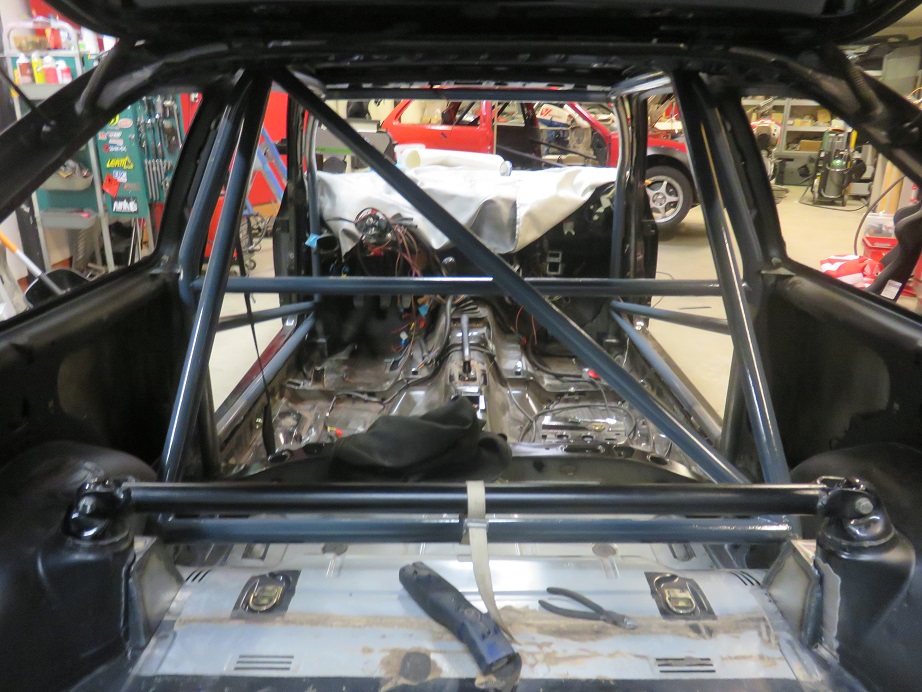

Å så in med hela kalaset igen. Var mycket inpassande av boxar och bur å dörrsträvor osv hit och dit.

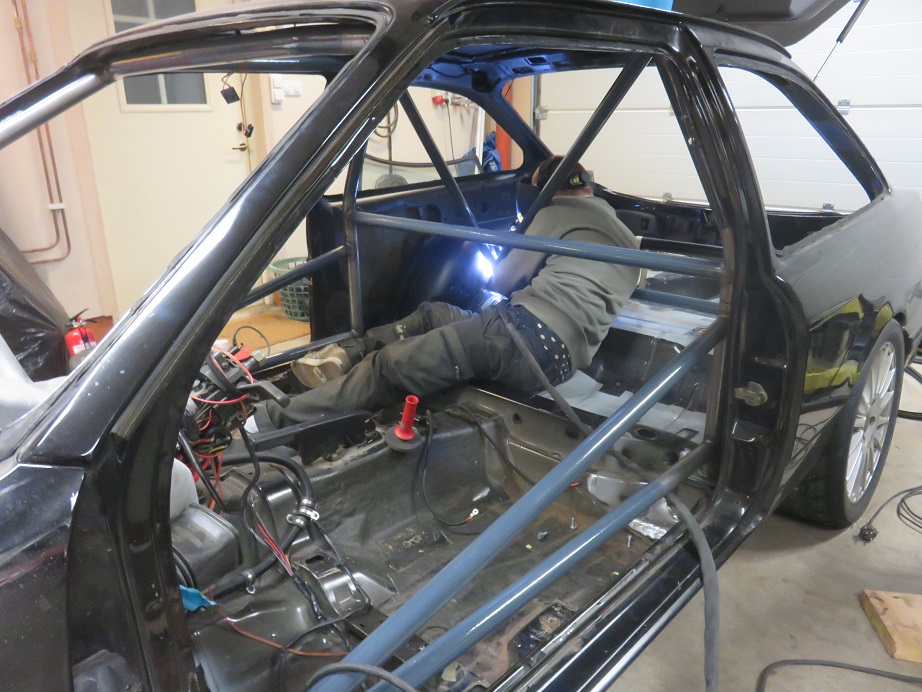

Svetsning pågår. För att komma åt att svetsa buren runtom i dom främre boxarna så fick vi ta till spännbandet och spänna in boxarna/buren. Dock var det ju ett j""vla flyttande av buren i bilen upp och ner på boxarna för att komma åt uppe vid vindrutan och uppe mot huvudbågen osv. Mäta om varje gång så den står på "rätt ställe" innan man svetsar nästa del.

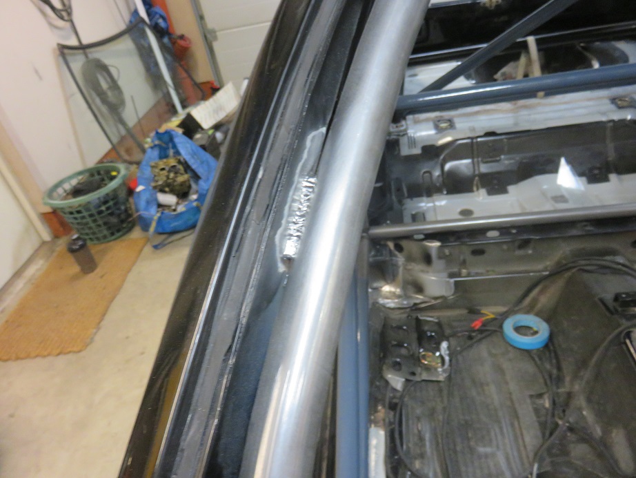

Satte ett par järn mellan huvudbåge och b-stolpe/insida rutram. Har ingen aning om dom kommer göra nån nytta men känns som att det kan vara bra att binda ihop det där.
Samma i A-stolpen. Där låg buren dock så pass nära så kunde svetsa den direkt i stolpen.

Och ungefär såhär ser det ut nu. Kvar att svetsa är boxarna mot bilen och sista röret. Dom är fortfarande bara punktade i golvet. Vill dock inte göra det inne i garaget för bilen är för längesen rostskyddad med vax överallt. Det brinner/ryker som faaaaaan. Så kommer rulla ut bilen på uppfarten och svetsa boxarna ute. Kräver dock att det inte blåser så mycket den dagen så gasen till svetsen blåser iväg. Vill inte vara själv när jag gör det utan nån måste stå och vakta så jag inte eldar upp bilen.

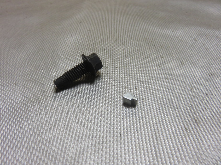

En sista grej som jag behöver er hjälp med är den på bilden nedan! Jag tror att den trillade bort när jag plockade bort ratten och allt däromkring. Rattlåset bråkade lite med mig och jag kanske använde lite väl mycket våld :(
Jag hittade den här på golvet neranför en halvtimme senare. Vet nån vart den ska sitta? Tror att det saknas en liten kula som ska sitta i den också? Bulten är bara där som storleksjämförelse (M8)

Brandsläckare brukar kräva band av metall runt, om man ska följa SBFs krav. Likaså brukar det inte vara tillåtet att lägga till material mellan bur och kaross för att fästa ihop dem. Där det ligger emot får man svetsa men bara certifierade burbyggare får sätta extra plåtar - så har det i alla fall varit. Nu kanske du inte ska ta ut vagnbok så det kvittar, och det går ju att ta bort när den dagen kommer om det behövs.
Får se vad jag fäster släckaren med. Men med metall menar du typ dessa?
https://www.k-rauta.se/produkt/f%C3%A4s ... gLzzfD_BwE
Ang järnen som jag lagt till så skulle jag tro att du har rätt där. Var några år sen jag läste reglementet men då fick man inte sätta såna som privatperson utan som du skriver en certifierad burbyggare bara. Men vi har väl inga direkta tävlingsambitioner med våra bilar utan vi leker ju mest runt på lite trackdays.

Ingen som vet vad det lilla metallbläcket/biten på sista bilden är?
