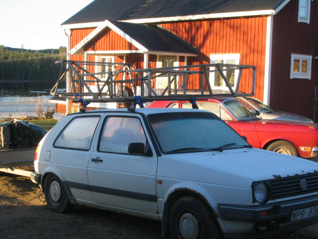

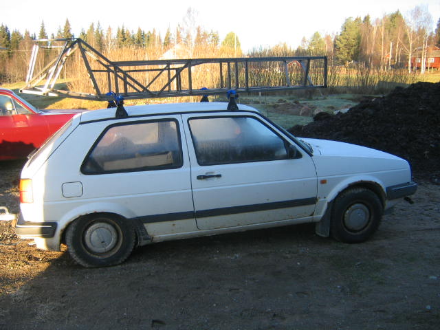

locost transport
Inlägg av loop »
iofs bara ramen men men
Division187
Inlägg: 406
Blev medlem: tor jul 20, 2006 5:26 pm
Namn: Eric Öjeklint
Kör: Sierra Cosworth 4x4, Volvo 855T5R
Ort: Oskarshamn
Inlägg av Division187 »
Det vore synd att ha en tok låg eller nerlastad bil!! hehe ;)
Sierra cosworth 4x4 -91
Tack till:
Inlägg: 3643
Syns som du får huvvet max uppe vid dörrhandtagen på Golfen när den är klar, cool... :)
