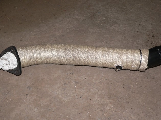

Nu har jag lindat downpipen, lär väl skydda batteriet och lambdan lite:) Tittade på att linda grenröret med men det såg besvärligt ut :^o PiT, hur gjorde du??
Var även iväg och lånade en rörbock för att göra oljeröret men jag måste svetsa på en 90graders böj iaf, det blir för snävt annars, men med TIG och rotgas i syrafast stål så blir det nog fin fint. Röret är numera 14mm invändigt så om det kommer blåryka något så finns det "potesial" i röret iaf:)
Bjuder på en bild på en avgasbandagerad downpipe.

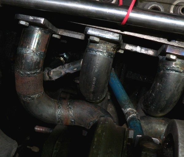

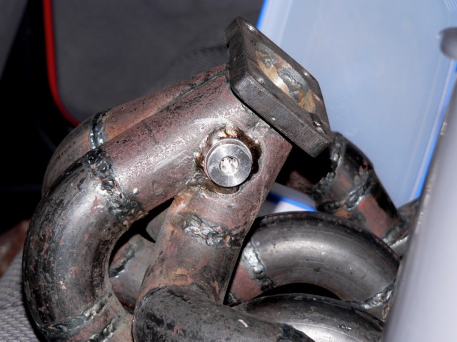

Jag pysslar på i lagom takt:)
1, Grenröret har fått sig en lambdamutter.
2, Nu har jag en retur som man kan visa upp:)
