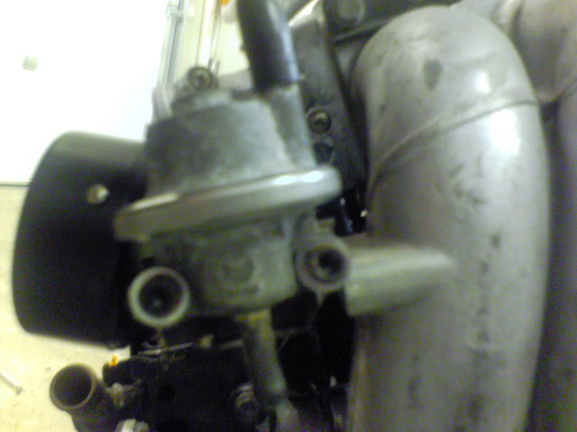

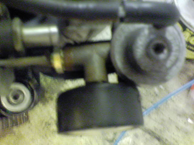

Ett par kassa bilder på BTR. Har borrat upp T-röret i ena änden så det passar på o-ringen på BTR. Svetsat ett plattjärn i hållaren för fuelrailen som fäste för BTR. Simpelt och ser rätt OK ut.

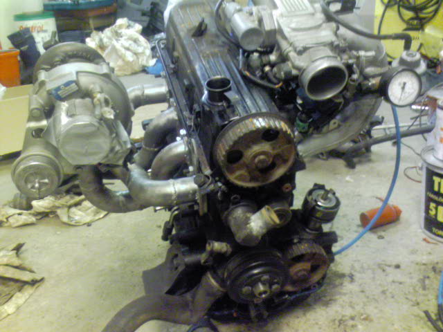

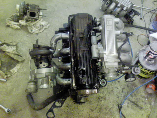

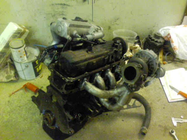

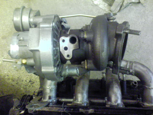

Ett par bilder på motorn som ska i tills jag fått vevaxel balanserad och viktat kolvar och stakar (vilket antagligen blir en bra stund).. 2,1 liters med lagom inkörda 2,8 kolvar. Gissa vem som byggt grenröret! :rolleyes:
Nån som har flänsar för vatten och olja som passar på turbon på bild 4? PM isf!
MVH
/Rickard
fiesta_xr2i
Inlägg av fiesta_xr2i »
på en T3 er det 18x1,5 på vann inn å ut , kan jo være likt
Mikael S
Inlägg: 3817
Namn: Mikael S
Ort: Gävle
Inlägg av Mikael S »
Ja det där var ett rackarns fint grenrör ;)
