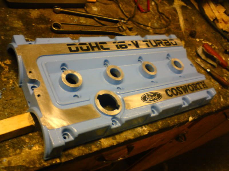

Morsning.
har gjort ett lite lättare riv med åbäket igen.
Ventilkåpan färdig

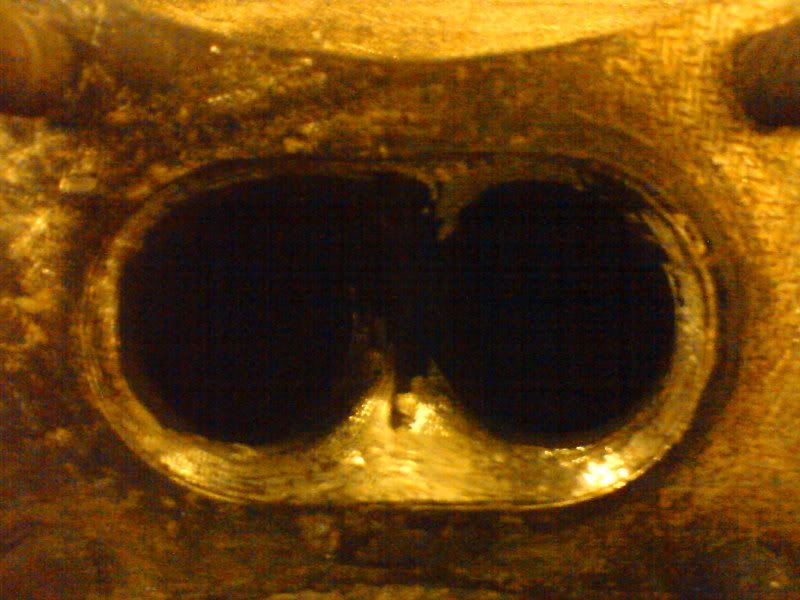

En snabb matchportning alá ceberal pares på avgassidan

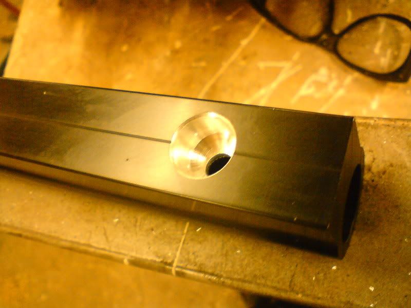

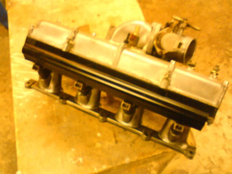

Fixade även fuelrailen, nu saknas bara lite fästen och kopplingar.
Blev la skapligt det där
Gillar mattsvart
Lite putsbög, men INTE mkt

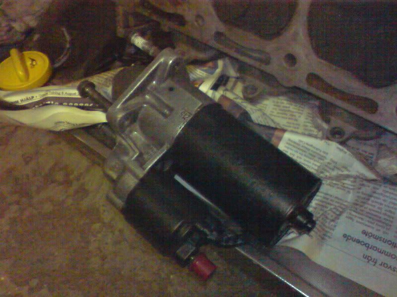

En iordninggjord starter

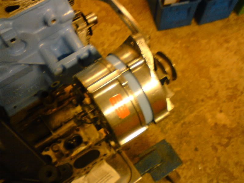

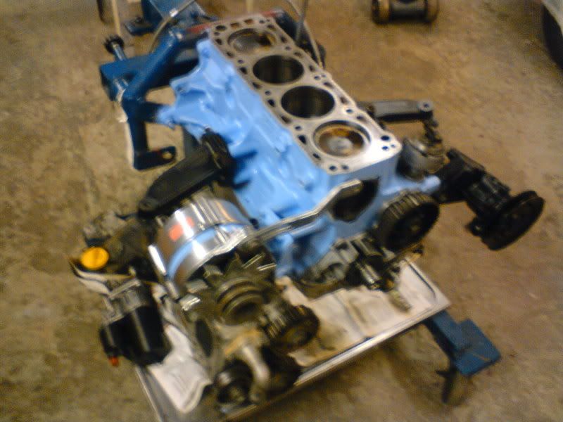

Såhär ser det ut nu, vevhuskittet, tråget osv är påsmackat. Snart dags för toppen..
Mvh/ Steven

Lars_Turbo skrev:Morsning.
Ventilkåpan färdig
Gillar mattsvart
Mvh/ Steven
Vad
Btw har du kikat något på låsningarna till spridarna? jag har totalt glömt av det.
Mvh Calle

precis som Bernst Gunnars skrev så är railen ifrå motor nord. rekomenderar dig dock att beställa hålen redan färdig urköttade ur railen, smidigast så. billigt också.
Cossy_Calle: Har kikat lite på det, Jag får ändå inte plats med några låsningar ser det ut som. Finns ju ett spår i spridaren som de ska skjutas i, och det är inte längre synligt på mina när dom är nerknökade i railen. Kollade PPF's clips ska man dra fast med 2st skruv i railen tror jag. Får försöka satsa på att göra ett par ordentliga fästen till railen istället, så ska det nog inte vara nått problem, HOPPAS JAG. Utan soppa så går motorn lite varm
Hur går det för dig Calle?
Mvh/ Steven

Man "behöver inga" låsningar till spridarna..,jag ska bygga ett fäste som "drar ner" hela railen..,så dom inte kan röra sig..! Göra ett fäste som sitter i plenumet.,sen gänga i underkant på railen.,det gör ju så att railen dras åt neråt.!
En polare har gjort så..funkar klockrent..,ett tips.

hehe, precis som jag skrev/tänkte göra dåhallor skrev:Man "behöver inga" låsningar till spridarna..,jag ska bygga ett fäste som "drar ner" hela railen..,så dom inte kan röra sig..! Göra ett fäste som sitter i plenumet.,sen gänga i underkant på railen.,det gör ju så att railen dras åt neråt.!
mvh hallor
Mvh/ Steven
