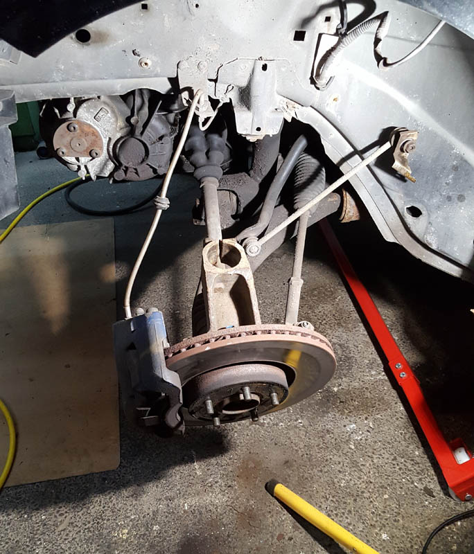

Det går långsamt, fuskade som snickare i helgen hos en kompis...
men har fått av lite mer.
och här var det tomt Råkade nog dra ur drivaxeln ur växellådan men fick i den igen, något jag bör oro mig för? Vill helst inte ta bort inre damasken för att bara kolla...

Kul att se att det går framåt.
Brukar gå bra att bara trycka in den igen, är väl rullarna på tripoden som kan lossna men det borde kännas om man klämmer på damasken.Nemesis_se skrev:Råkade nog dra ur drivaxeln ur växellådan men fick i den igen, något jag bör oro mig för? Vill helst inte ta bort inre damasken för att bara kolla...

TackRickardEM skrev:Kul att se att det går framåt.
Skall göra det, verkade komma med en del växellådsolja också, så jag funderar på tömma lådan på olja (skall bytas) och kolla axeln och ev trycka i mer fett i knuten...
