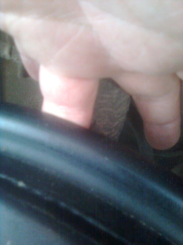

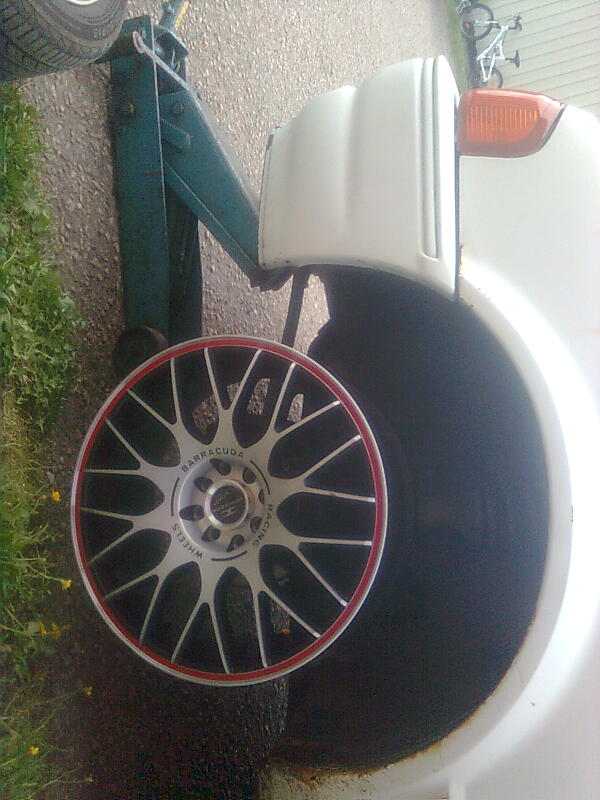

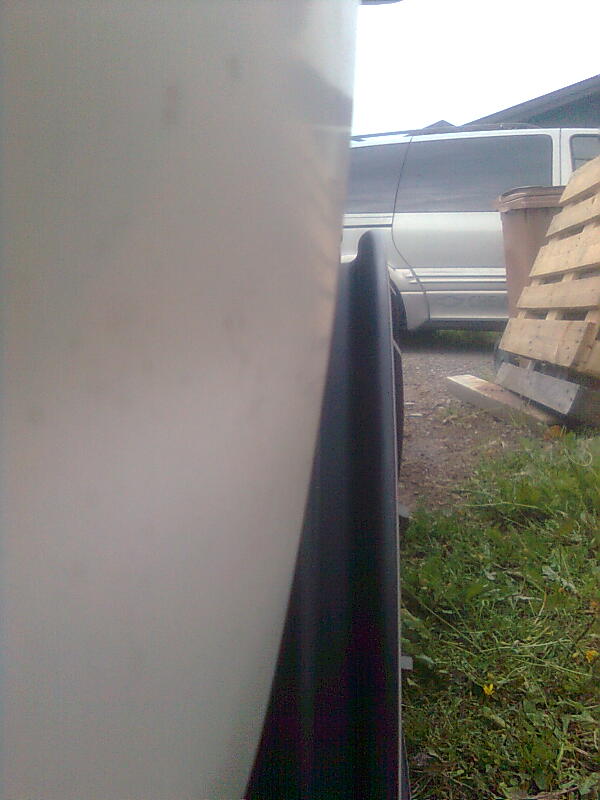

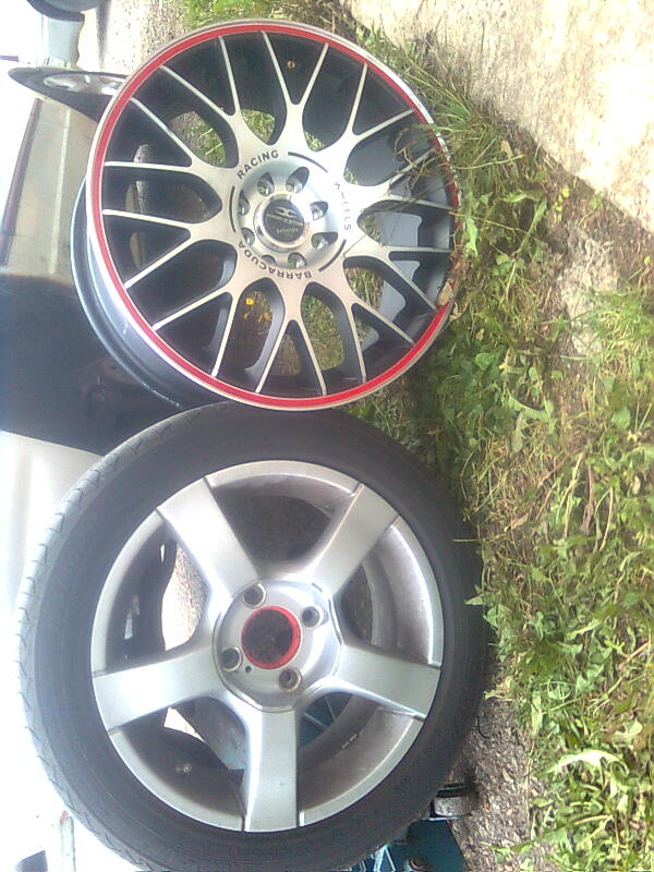

Fälgforskning
Ok, dom fräsiga 17" fälgarna med 7,5" bredd som beställts passar åtminstone fram! ET 38 ger runt en centimeter frigång mot framstötdämparen och utrymme för uppemot tio cm däckhöjd om det skulle önskas. Dom beställda 17/40/205 skulle nog företrädesvis vart 215, utrymmet finns åtminstone fram.
Problemet blir snarare att bilen är för smal, då fälgen, med bilen i upphissat läge, sticker ut ca två cm utanför framskärmen. men det är klart skärmkanter har ju modifierats förr...
Jag ska försöka forska lite bak också...
få se om bilderna ger någon klarare bild av hur fett det kunde blivit

Mycket negativ camber så får du in fälgen i överkant

Nähedu! SÅ gör vi INTE på mina fordon. Köper jag breda däck ska dom vara mot marken! Men jag tror det får räcka med 195;orna på 15" fälgarna tills vidare, + en liten budget-joker som är på g. . .Nemesis_se skrev:Mycket negativ camber så får du in fälgen i överkant
