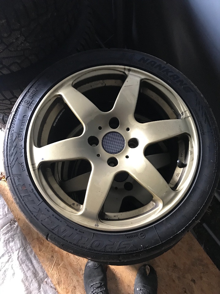

Mitt i all Coronahysteri så fick det bli ett par kvällar med budgetracern.
Nytt hjullager vänster bak då det gamla sa upp sig på ett högst moderat sätt ett par hundra meter från garageuppfarten och nya bussningar i framvagnen. Gjorde en enorm skillnad
I stora drag återstår egentligen bara att prova ut R-hjulen, byta backar bak och bromsvätska. Och om det hinns med svetsa bakskärmar. Annars är den helt klar för högfartsåka. Hoppas bilprovningen tycker samma lika på torsdag
Bild på R-hjulen Ace Dino 7x16" ET 25 och Nankang AR1 205/45-16

Hängde på R-hjulen igår och tog en testrunda. Visste att ET-måttet inte var helt optimalt men de fanns runt hörnet så det var värt ett försök. Konstaterade att de tog i lite överallt
Blir att leta upp 195 eller 205/50-15 ist som får gå på orginal 6x15” med ET runt 30-34.
Till salu om nån söker R-hjul. Nankang AR-1 205/45-16 på ACE Dino 7x16” ET 25 4x108.

Bara fram med skärmvals och släggan!
Mycket gummi i backen är bra
Nä men surt att det inte fick plats. Men säkert nån här som nappar på dina hjul så du kan handla några som passar istället.
// Jimmy
// Jimmy

Haha. Det hade varit något men tyvärr är det inte bara i skärmkanterna det tar i utan även i inneskärmarna. Det är sjukt lite plats i hjulhusen på de här små Fiestorna. För enkelhetens skull får det bli på standard storlek. Har bra uhp sommardäck på som duger till en börjanJimmy86 skrev:Bara fram med skärmvals och släggan!
// Jimmy
Brukar dyka upp bättre begagnat lite nu och då så ögonen är öppna. De här är Cossiepatricks, endast lånade för test.
