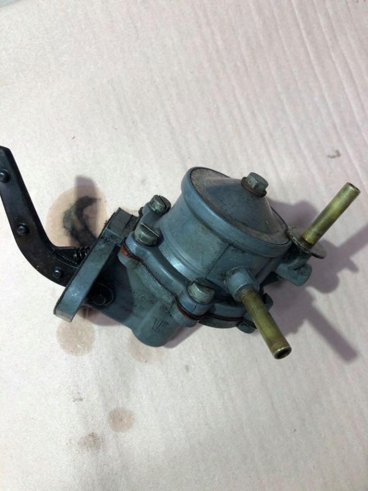

Idag startade Old P3! Vilken triumf!
Jag tog ur och isär förgasaren totalt. Pillade rent i alla kanaler och munstycken med ståltråd och en gammal gitarrsträng. Det behövdes något tunt. Sköljde ur och blåste rent. Verkligen dubbelkollade att det var framkomligt överallt. Det var en ventil på ett membran som satt väl fast så den lirkade jag lös också. Allt besvär gjorde susen och Forden hoppade sedemera igång och gick på något som man kan kalla snabb tomgång till det blev tomt i flottörhuset.
Helt plötsligt började det skvätta någon sörja ur den bortkopplade bränsleledningen när den gick. Det såg inte så kul ut så jag tog bort bränslepumpen för att göra ren den in och utvändigt. Även där var membranet helt och hyfsat fräscht så det var bara att sätta ihop igen. Nästa start blir med bensin i en flaska via originalpumpen och nydonade bränsleledningar. Bränsletanken får jag väl ta bort och göra ren innan den går att använda antar jag. Ett steg i taget.
Pumpen - Före och efter:
