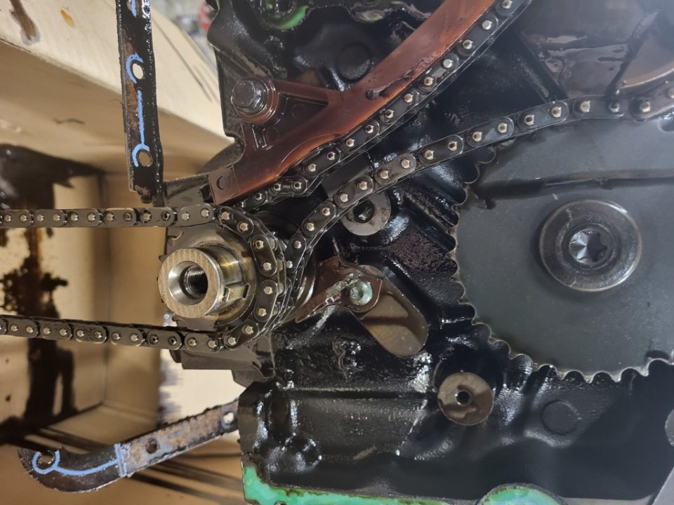

Det går inte så ofta framåt men ibland... :-)
Vi tvättade av BOB-motorn i höstas och nu idag så fick vi äntligen tid tillsammans att plocka isär den för att kolla över skicket.
Generellt sett ser det bra ut. Lite bök med en skruv till vattenröret mellan topparna men det gick att borra bort skallen.
När vi tog av tråget kom ändå det jag befarade...
Delar av en kamskena... Jag hade köpt en ny (den som fanns på Burton), men det var förstås inte rätt.
Nu har vi lite krokar ute på att hitta en så får vi se hur det kan gå. Den är slut "överallt" men verkar inte heller sååå komplicerad.
Hyfsat bra bild så det kanske går att mäta sig till en variant som kan fungera att smida själv. En U-profil i aluminium med lite plast på kanske?

Re: therealpinto - Sierra 2.9 GL 1990 - 17-årsbilen?
Man har för mycket annat att pyssla med nuförtiden än bilen. Men lite händer å det är ju alltid nått
Var det bara den skenan som var dålig? På dom jag plockat med hade även bitar från dom långa skenorna släppt. Tror aldrig den biten du har bild på har varit dålig på mina. Aja sak samma. Vilken skena eller skenor har du ny? Har rotat i gömmorna i garaget å kan lösa din problem
vi kan ta det på pm.
Bra jobbat förövrigt!
// Jimmy
// Jimmy
Jag tror de andra skenorna var fräscha, inga tydliga spår av skador i alla fall.
Jag undrar om det kan vara så att denna skadats av en slapp kedja?

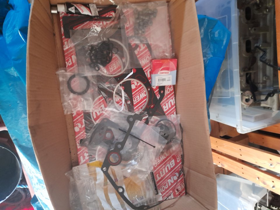

Dags för lite uppdatering, bilderna kommer kanske senare.
Jimmy fixade skenorna som saknades, och de är 3D-scannade för framtida behov. Jag fick också tag på en mängd packningar, topplocksskruv och lite sånt till kanonpris, i stort sett bara Ford originaldelar. Så vi har haft möjlighet att välja "bra" delar vid monteringen.
Peppad av lite engelska trådar så har jag renoverat båda kamkedjesträckarna, nya backventiler och nya o-ringar. Jobbet går lite ryckvis kopplat till Kajsas jobbtider men idag kunde vi äntligen sätta ihop det mesta klart, dvs topparna är på plats. Meckigt med att få dit kamdreven och vattengrenröret mellan topparna men det gick till slut, med gemensamma krafter. Det är faktiskt riktigt roligt att hon numera är en problemlösare själv, både när det gäller att pillra med kluriga delar och svetsa fast mutter för att lossa avdragna skruvar i toppen.
Jag ritade upp flänsar till downpipes och beställde från Scandcut, supersmidigt, snabb leverans och klart vettigt pris. Jag skulle gärna haft några fina headers men det gäller att bromsa "feature glide" nånstans...
Näst på tur efter lite garagestädning, är att dra igång med kabelhärvan till MaxxECU. Schemat är ritat men det ska planeras kabellängder och sånt också.
