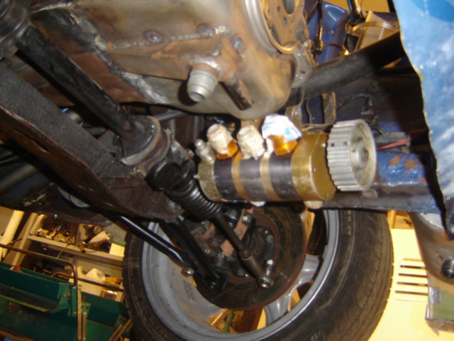

Rally Harry skrev:Tja!
Hur har du löst det med framvagns balken?
Har du rwd tråg på motorn?
Tacksam för svar
//J
Samma fråga här. Har du RS2000 tråg, ombyggt plåttråg/RWD-tråg?

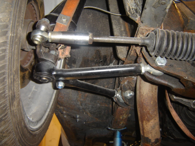

Framvagn
Inlägg av cribba »
grattis till barnet/barnen.
jag tänkte kolla om du har några blider på framvagnen, typ länkarmar osv för jag misstänker att du inte kör med orginal och du har väl gjort allt själv på bilen. själv pendlar jag mellan en massa olika varianter och det vore kul å se hur du har gjort för allt du gjort hittills på bilen e ju as bra*drool*

Mk2 Cossi
Inlägg: 334
Namn: Patrik Cederberg
Kör: Escort mk2
Ort: Uddevalla
Bilder...
Inlägg av Mk2 Cossi »
På hjulupphängning fram samt torrsump.

cribba
Inlägg av cribba »
tack för bilderna!!! har du gjort länkarmarna själv? i så fall vad har du använt för spindel?

Inlägg av old school »
Även jag tackar för bilderna. Här är en annan bil med bild på framvagn:
http://www.blocket.se/vi/14614999.htm?ca=23_3_s
(har sett denna live på bana flera gånger, den går något sagolikt bra. Prisvärd dessutom)

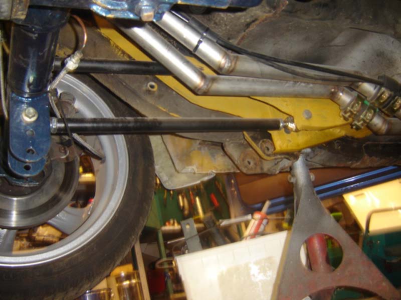

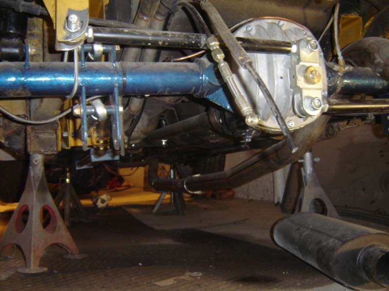

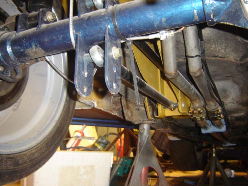

Har du många bilder på bakvagnen?
Skicka gärna till mig.
Har själv 240 1031 axel med fyr-link från rallydesign
Du får gärna ta lite fler om du har tid :)
behöver lite idè bilder!

Mk2 Cossi
Inlägg: 334
Kör: Escort mk2
Ort: Uddevalla
Svar...
Cribba Svar ja, men kan inte komma på vilken bil kulbultarna är till.
En polare har reservdelsbutik så jag stog i hans lagerhyllor o öppnade kartonger till jag fann ett par med rätt konna på bulten o så utgick jag från dem.
Oldschool Måste säga att det var ganska lik min konstuktion. Hoppas det kommer funka lika bra på min bil...

Mk2 Cossi
Inlägg: 334
Kör: Escort mk2
Ort: Uddevalla
Bilder...
På 4-länk m.m
