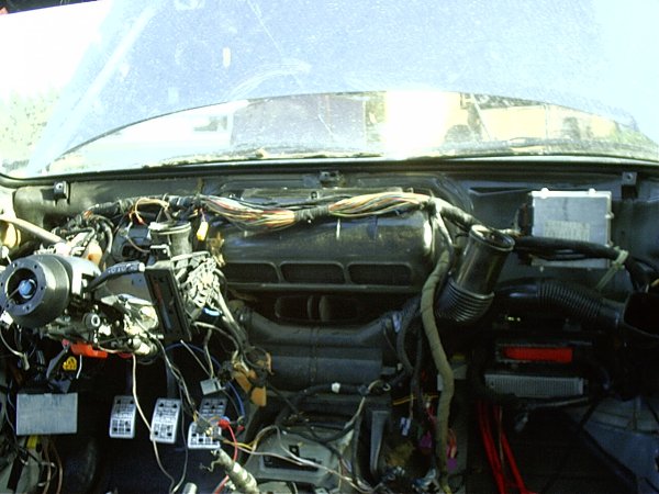

jag ska kolla om jag kan skaka fram lite bilder på hur mycket mer ljudissolering det finns under instrumentpanelen :) du skulle bara veta! :D
mvh C

hittade ingen bild med mattorna kvar men de sitter alltso under hela instrumentpanelen hela vägen upp till rutan på torpeden... filtmatta med asfalt på...
bara att riva panelen! :D
mvh C

Fyfan går det så långt upp jag trodde man skulle kunna komma åt det direkt genom att dra det neråt. Asch jobbigt att slita hela frontpanelen. Men det är ju ganska många kg.. den svarta som är på golvet bakom förarstolen och passargerar stolen vägde 7kg.
då väger säkert den där fram närmare 10kg. så är ju lite morot.. jobbigt å riva hela panelen?? tips??:D
