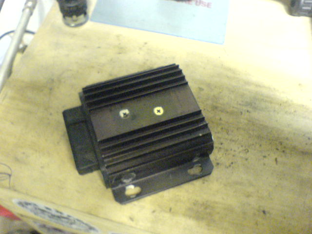

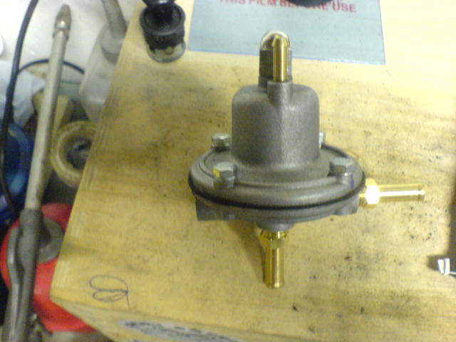

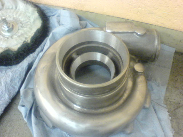

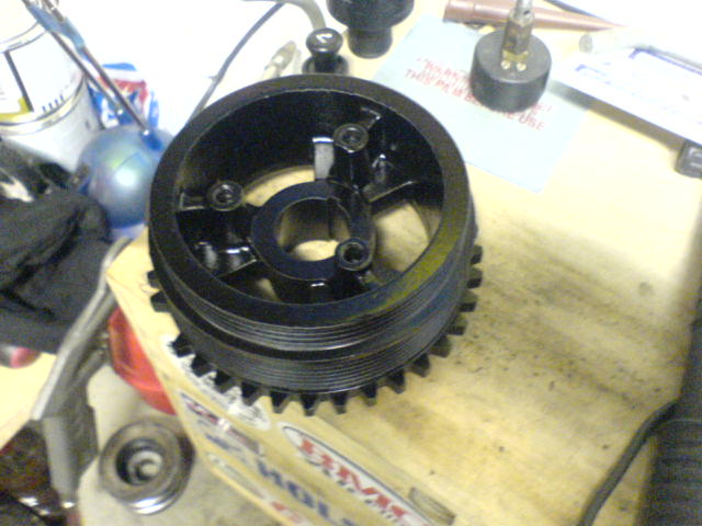

lite uppdate.
ny tändmodul till mitt haltech sprut
ny linjär btr malpassi
ny flowpreppat kompressorhus till min GT40 :p
blästrad å lackad remskiva
har beställt en ca 60liters fuelcell som kommer om några veckor.
måste riva toppen igen för att byta reteniers lr hur de stavas, samt styrningar. :banghead: de e kasst för de drar ju ut på tiden en hel del innan man får mappa å bromsa motorn :mad:

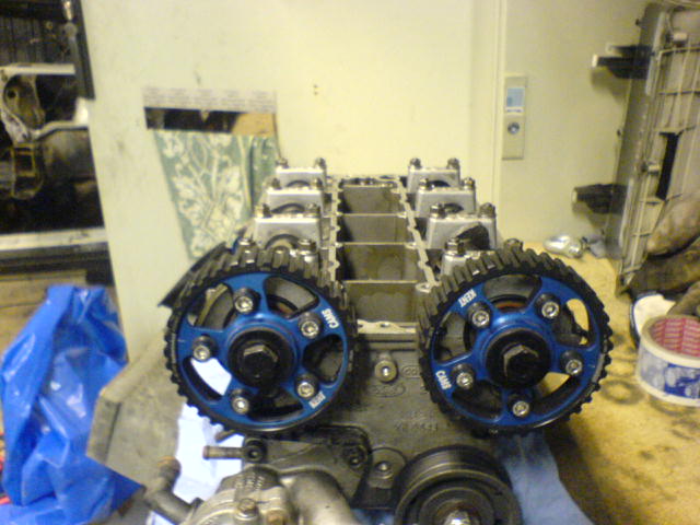

så där nu har jaa plockat isär toppen igen, sak lämnas in på jospeed så ska ha fixa lite me den, reteiners, event. styrningar å tätningar.
bilen står nu upp pallad, för att ja har börjat me å riva ner bakvagn, som sak byggas om en del för att få på M5 diffklumpen. me nya fästen mm.
rev ner, kardan, tank, dämpare idag, forts. i veckan me de.
polerat som en liten tok på mitt kompressor hus från å till när man haft dö tid på jobbet under ca en månad, så nu e de bling bling :p
ska lämna in plenumet på svettsning till nya fästen för nuke fuelrailet snart åxå.
tomtopp
Enem p14 kammar, kent cams drev
bling bling
