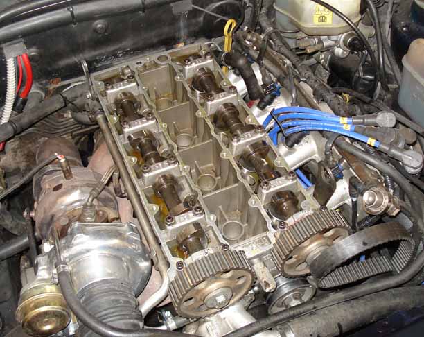

Aha i söndags va de premiär att rasta bilen. Men de visade sig att de skulle bli lite mer skruva. Började få lite ventilknack i höstas men ja tänkte att de blir nog bra me ny fräsh olja till våren men de blev de inte. Så idag har man bytt 16 tryckare. Så ja drar en liten beskrivning hur ja gick tillväga.
Började me o nolla motorn o sedan plocka bort kamkåpan o tändkablar. Magnecor kablarna e bra eftersom de redan är numererade :)
Sedan släppte jag kamremmen o efter de togs ventilkåpan bort. Plockar ur stiften oxå. återkommer till detta senare.

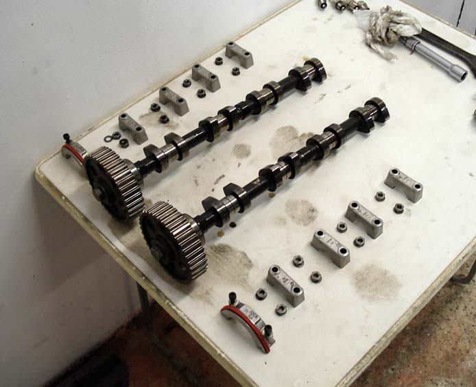

Sedan börjar ja släppa muttrarna till överfallen lite i taget. Radar upp allting i ordning på ett bord. o sedan lyfts kammarna ur rakt upp med dreven på.

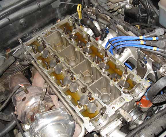

Eftersom de ska i nya lyftare så tas de gammla ur me polygrip. inte så noga då.

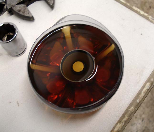

Badar de nya tryckarna i en liten burk me olja innan montering. När alla är i så häller ja på lite på alla tryckarna.

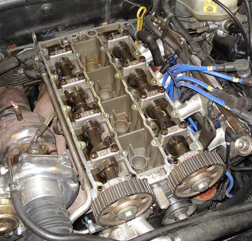

Sedan läggs kammarna i igen o sedan överfallen i samma ordning som de satt innan. Sedan droga ja muttrarna lite i taget o de sista enligt moment. Insex m6, 8nm o muttrarna me 30 nm.
Efter de så tillbaka me ventilkåpan o kamremmen. Kollade så alla punkterna va nollade.
