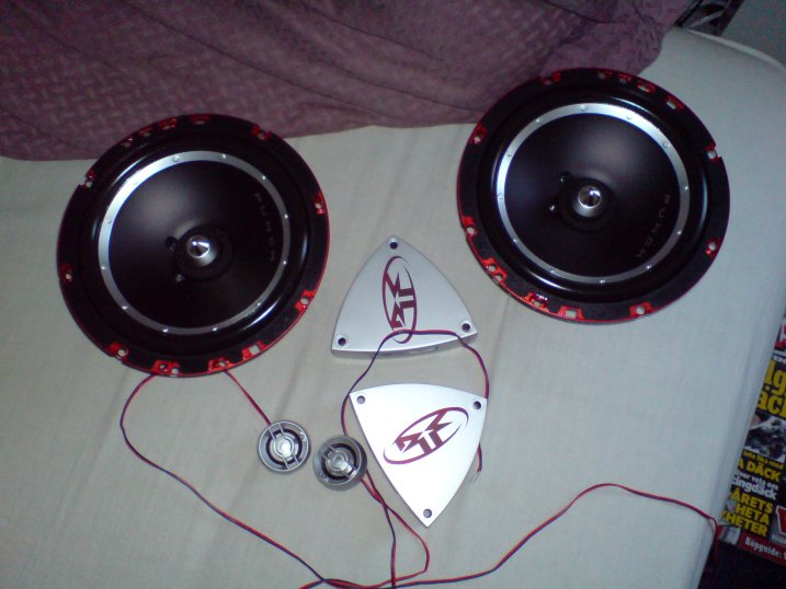

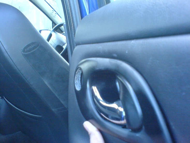

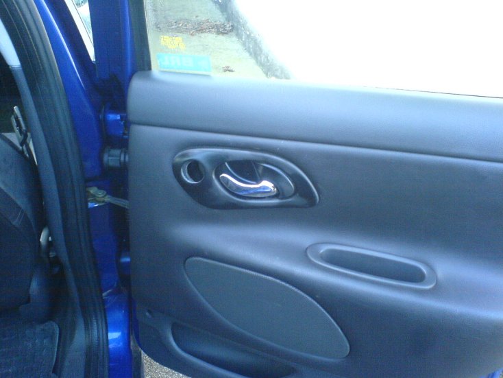

Det e väl dag för lite bilder igen...
Nu har jag gett mig på bakdörrarna.
Ska i ett RF kit bak också, men bara den ena diskanten.
Var är fönsterhissknappen frågar ni er? Ja den ska passagerna ge fan i!!!
Funderade på att fälla in den i antingen panelen eller i dörrsidan. Men det blev cleanare såhär. Kan ju ändå hissa ner alla rutorna från förardörren.

Gött, de ser ut att ta sig bra. Välljud före högljud, de e rätta takter de. Ibland önskar man att man inte jobbar med bilar dagligen, då skulle motivationen till att hålla på med de egna vara högre. Mvh//ErikKeller skrev:Det e väl dag för lite bilder igen...

Ser bra ut Keller
När ska du ta min???:D

När du kan bestämma dig för vad du ska hars turbo skrev:Ser bra ut KellerNär ska du ta min???:D

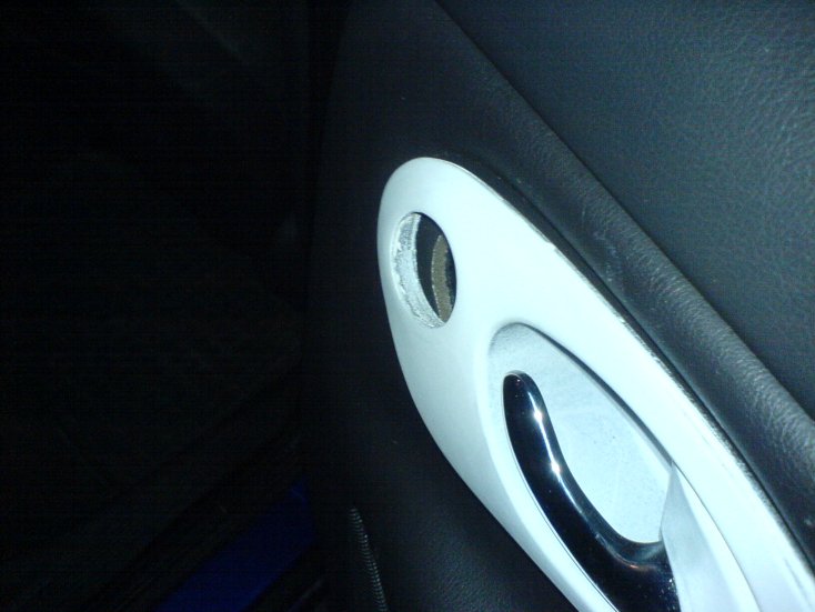

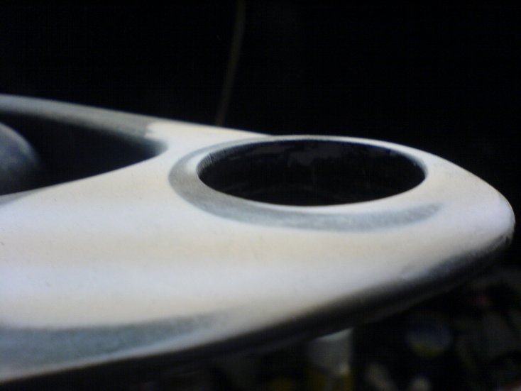

Du får lyssna i min sen med kitsystem runt om.

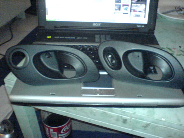

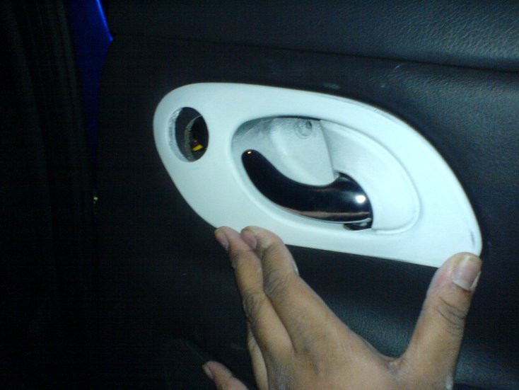

Har lackat panelen halvblank svart nu. Bara för att se hur den smälter in.

Nice.E där inte plats till fönsterknappen oxå.

njo.. men det blir itne snyggt enligt mitt tycke.. det blir för mycket prylar där.rs turbo skrev:Nice.E där inte plats till fönsterknappen oxå.
Kan sätta den längre ner på dörren men då måste man kapa hål i dörrsidan.

Jovisst du,å d gör jag i min pärla.nä nä

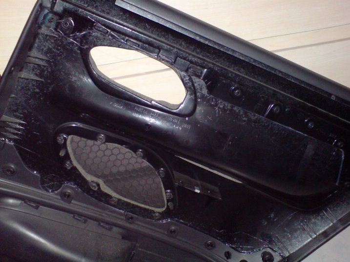

Dags för en lite uppdatering kanske....

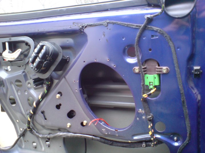

Har rivit alla 4 dörrarna. Ska läggas i bitumen matta i alla dörrarna.
Har även dragit om lite kabel och flyttat HF boxen. Använder numera högtalare som följer med istället för mitt ISO mute.

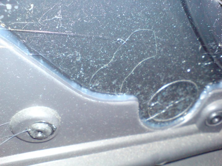

Bild 1: Strippad dörr (vänster bak)
Bild 2: Bra med plats och bra med utrymmen att komma åt
Bild 3: Släta och fina sidor
Bild 4 & 5: Alla dörrsidorna limmas med smältlim i skarvarna för att ta väck oönskad rörelse och oljud från plasten.

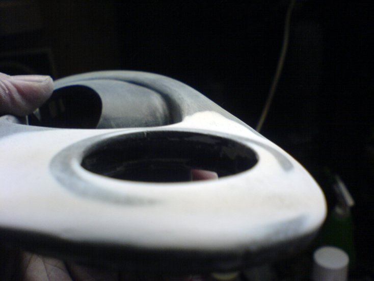

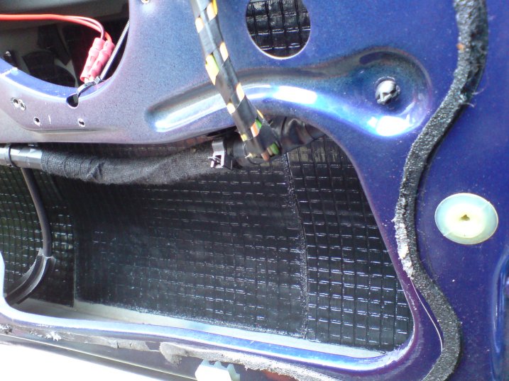

Lite fler bilder.
Kommer att sätta i kitsystem bak i panelerna jag tidigare gjort.

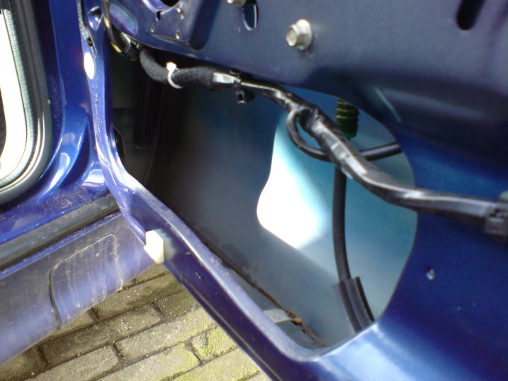

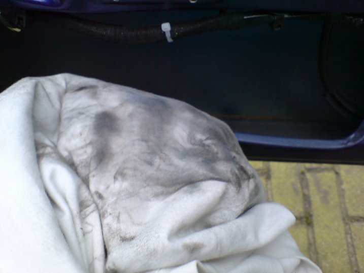

Bild 1: Förardörren, rensad
Bild 2: Var noga med att rengöra plåten.
Bild 3: Färdig dämpad dörr.
Bild 4: Närbild
Bild 5: Kit systemet som ska sitta i bakdörrarna.
Det gick åt ca 10 bitumen mattor till EN dörr.
Tack för hjälpen Stickan!! Synd att Autoexperten skulle strula till det
Framdörrarna blir troligen klara i helgen.
Tips: Lägg bitumen mattorna i torkskåpet i 20-30min för att få en mer lätt hanterlig produkt

Bild 4: Närbild
