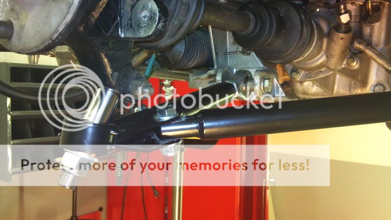

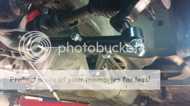

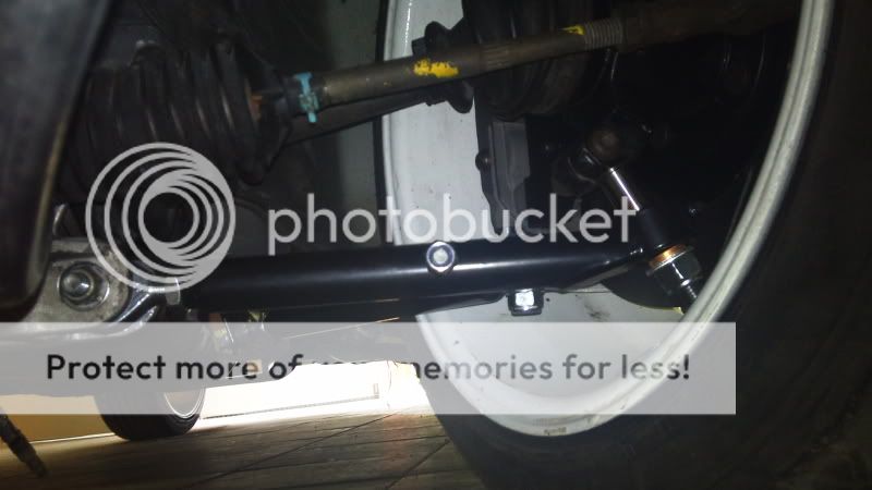

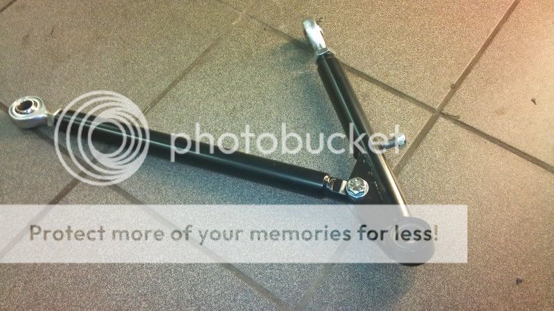

Oj va tiden går. Har inte rört bilen på typ 2 månader. Har ingen motivation alls. Har inga kolvar att stoppa i blocket. Toppen är på justering. Och det fattas ork från min sida pga dessa saker.
Men kom på att jag hade nylackade länkarmar jag kunde montera.
Så här blev slutresultatet. Pulverlackadeoch ihopmonterade.
Och lite senare monterat på bil.
Ångrar dock att jag inte gjorde vinkeln på ledlagret lite brantare för i utfjädrat läge "bottnar" lagret och kärvar då lite när man ska styra. Se bilder ovan.
Däremot i körläge stämmer det bättre. Här syns även min nya spindeltapp som är förlängd 30mm så jag får en gynsammare vinkel på bärarmen vid körning. Ska senare göra likadant på styrleden för att eleminera bumpsteer mm.
Har även beställt gummidamasker att sätta över uniballsen som skydd, och hoppas då kunna besiktiga med dessa monterade.
Bifogar även en bild på kompisens BMW-turbo. Han ligger steget före om man säger så, Allt verkar så enkelt med Volvo
