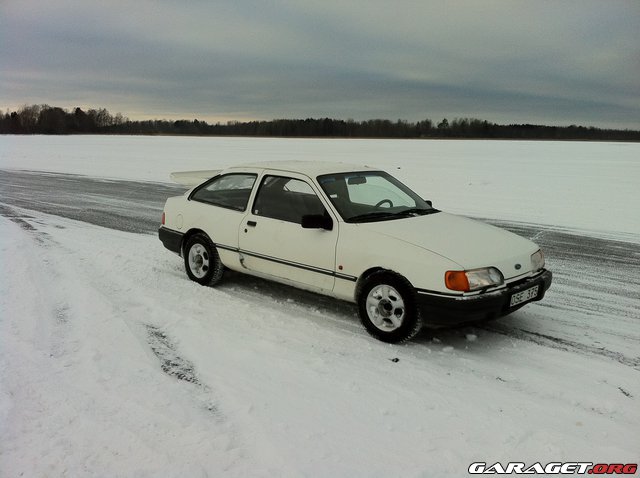

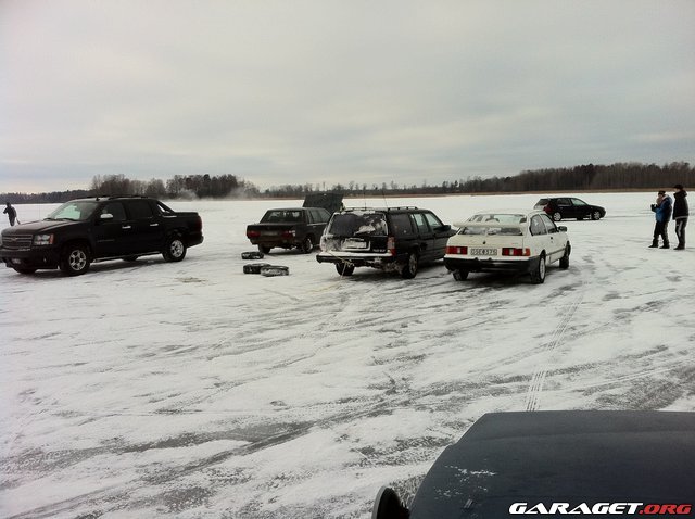

Ang isåkarbilder så har de blivit dåligt med "in action" bilder men kan slänga upp några stillastående bilder så ni får se hur de ser ut där allt händer! :p
Och till sist har vi korvgrillen, som gjorde att man klarade av en heldag på sjön :D en hedlig toaster funkar fint

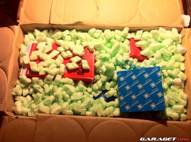

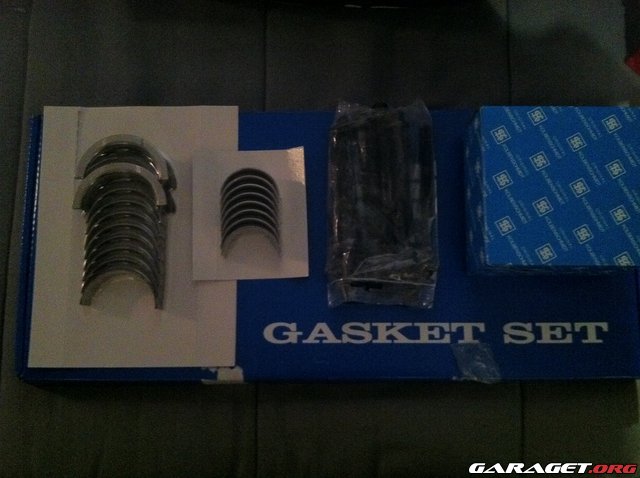

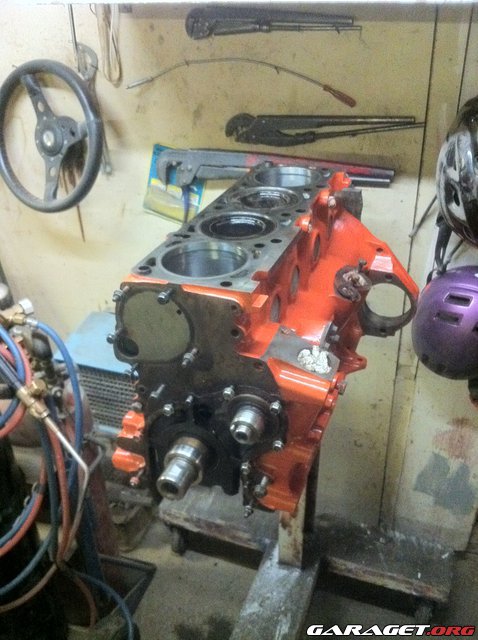

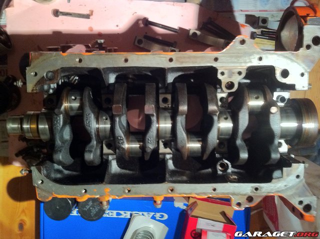

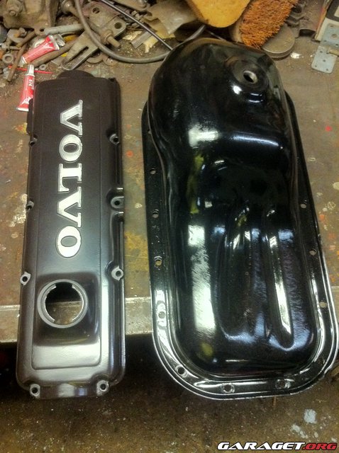

Har legat på några timmar per kväll nu 2 dagar i rad så har faktiskt hänt lite på motorfronten med! nya ramlager/vevlagerna på plats, veven i lagd och kolvarna har även hittat tillbaka till dit dom hör hemma :p block, tråg och ventilkåpa fick även lite färg på sig. Och till sist så är även toppen ivägskickad för planing, så den hoppas jag få tillbaka till slutet av veckan!
Motorn har nu kommit ut i garaget igen efter ett tag inne i värmen.
Hööörs hääj /Gustav

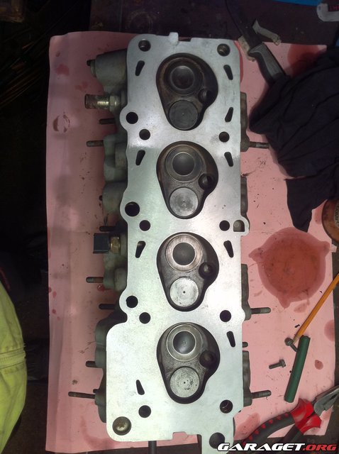

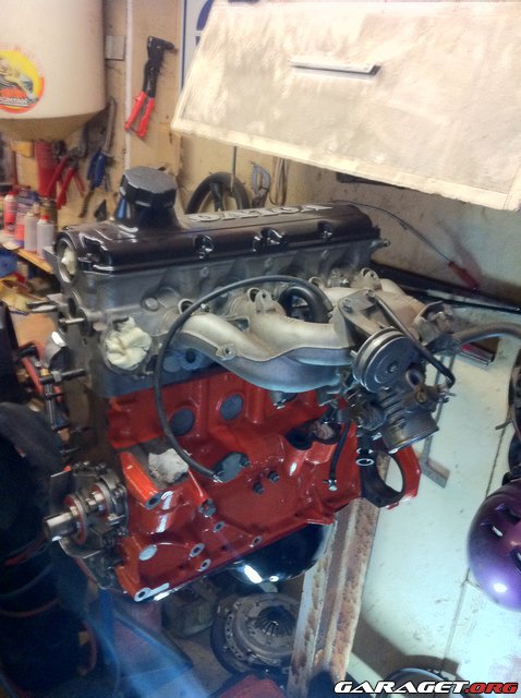

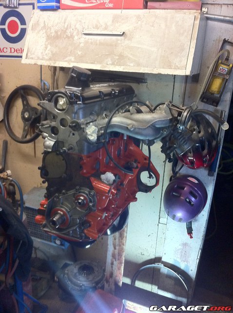

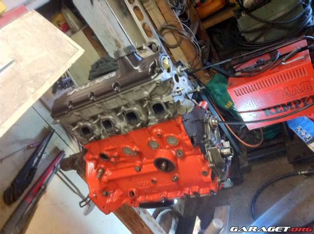

Toppen tillbaka efter planing och ventiler inslipade och ditsatta med nya tätningar!
Toppen, insug,oljepump, tråg och lite annat krimskrams monterat ;) ventilkåpan bara provisoriskt eftersom en ny (bättre begagnad) kam är på G, eftersom den som satt i sprack vid demontage:banghead: känns väldigt bra att motorhistorien så gott som är över för ett tag nu lär väl tilläggas *drool*
Och med tanke på att farsgubben har tagit upp hela garaget med en gammal saab så är man glad över att de börjar lukta vår utomhus, så kanske redan till helgen så börjas de rivas i maskinrummet på gammelforden =D kärlek!

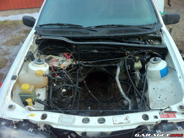

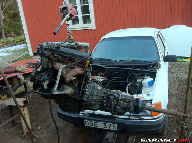

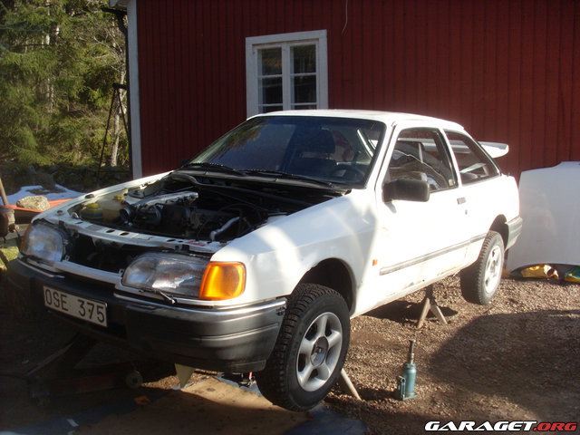

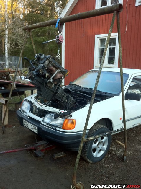

I helgen åkte hon upp i luften för att påbörja ur-rivningen av gamla rovan, vädergudarna var på bra humör!
Vissa åkte vasaloppet idag, andra fick riva ur en gammal sur fordmotor istället! Frågan är vem som var tröttast efteråt :j:
Soprent! nu väntar en uppryckning här inne med, innan de är dags för inpassning av b230 :starter:

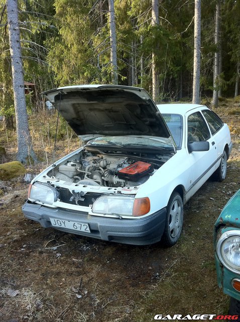

Tycker de är så otroligt roligt med sierra coupés så jag köpte en till :cool:
och anledning till de är att dörrar, hatthylla och annat smått och gått ska flyttas över, blir morgondagens syssla. dörrarna på den här hade tyvärr sina skönhetsfläckar också men jämfört med dom som sitter på nu, så är dom som nya. och rätt färg var det med!
För övrigt så har motorrummet fått sig en rejäl omgång av avfettningssprutan och diskborsten, fick duga pga att lacken var faktiskt helt okej där inne. Har även fått på lite drev och remskivor, mm, på motorn, så den är i stort sett helt färdig nu. bilder på allt de där kommer
Och tillslut så har jag även kommit över en drivlina :p m90 låda med tillhörande kardan och växellänkage anländer på måndag om allt går som planerat!!
