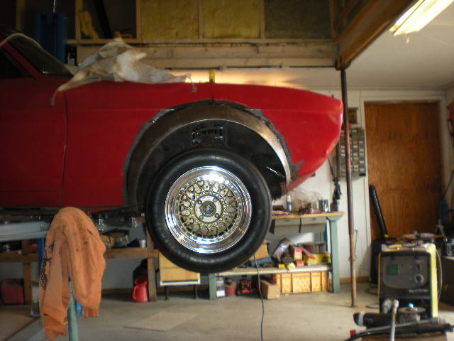

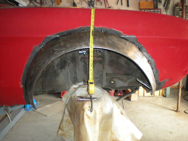

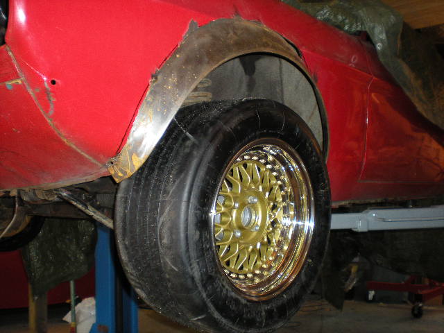

nu har jag påbörjade att montera skärmkant på höger sida.

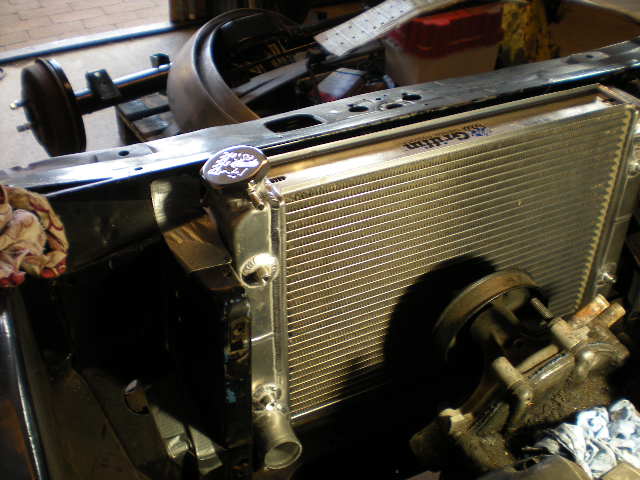

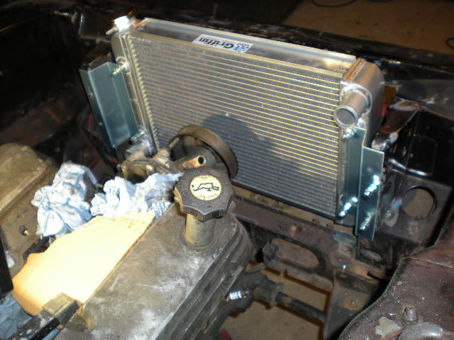

och nu är även min nya fina Griffin kylare på plats

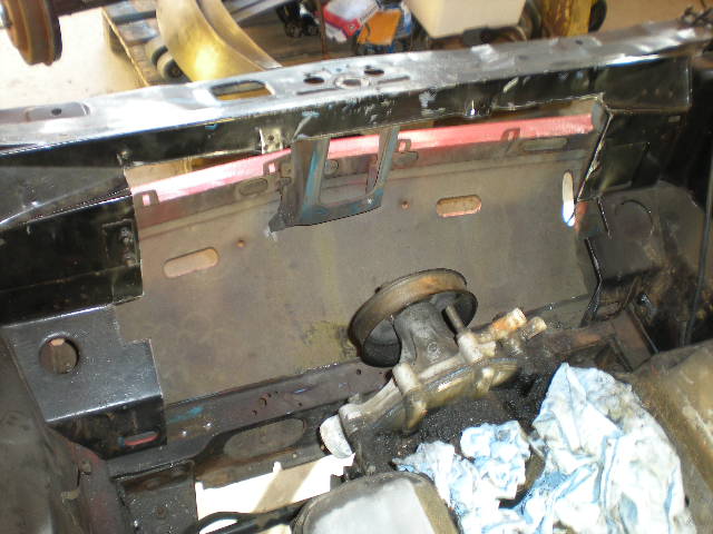

jag breddade det befintliga hålet för org kylaren + flyttade fram kylaren så inte vattenpumpen tar i.
bockade 2 aluplåtar o satte 2 vinkeljärn som kylaren står på.
blev jätte stadigt
nu ska jag bara bestämma om jag ska ha 2 st 20 cm elfläkter eller ha vanlig fläktvinge
blev jätte stadigt

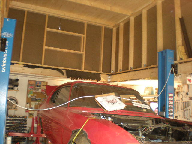

Taklyft i garage för att få plats vid lyften är ambitiöst.
Med fläktvinge menar du driven av vattenpump/vevaxel?
Jag hade valt el-fläkt om det inte är original-renovering.

ja detta är ju långt ifrån org .Nemesis_se skrev:Taklyft i garage för att få plats vid lyften är ambitiöst.
man lever bara en gång. o denna gången ska jag ha lyfttihi
jap
jo det får bli 2 20 cm el fläktar

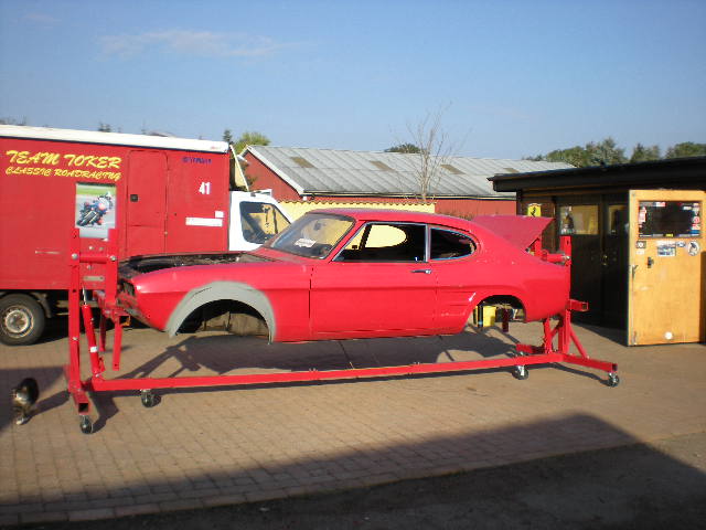

så nu har det hänt lite igen

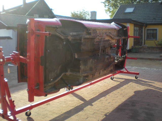

motor + framvagn är demonterat
o bilen har jag hängt
ja i en karrossnurra
detta är värd alla pengar, så härligt slippa krypa runt på marken
man är ju 50+
karrossnurran är tillsalu så fort jag är klar, för nu får det banne mej vara sista projektet jag gör. så är du intr hör av dej

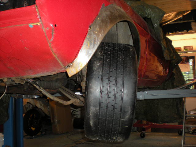

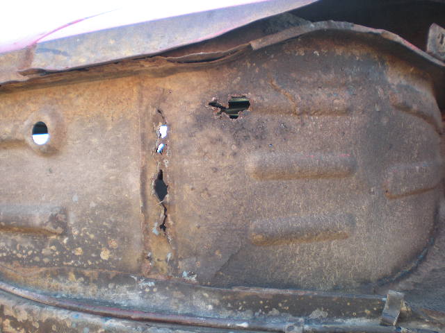

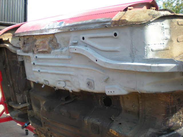

rostlagningen börjar som vanligt med att Lilleman inspekterar va som ska åtgärdas.
sen är det bara att göra som jag blir tillsagt
som tur är det inte mycket rost i denna bil

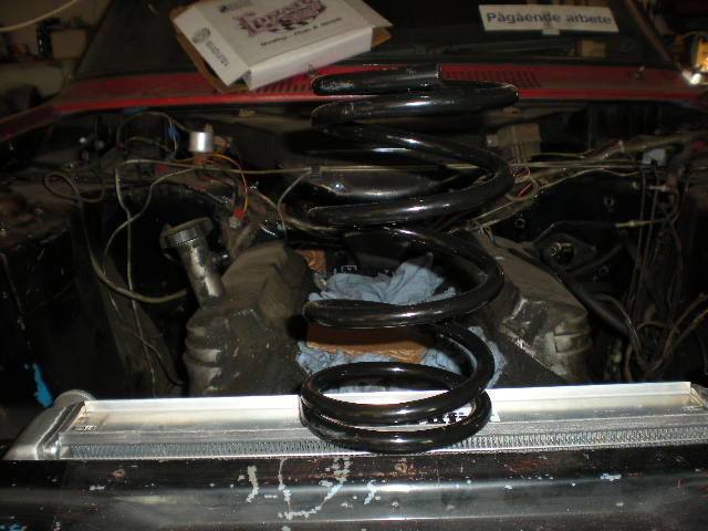

även en bild på mina nya 2" sänkta 190 lb fjäder

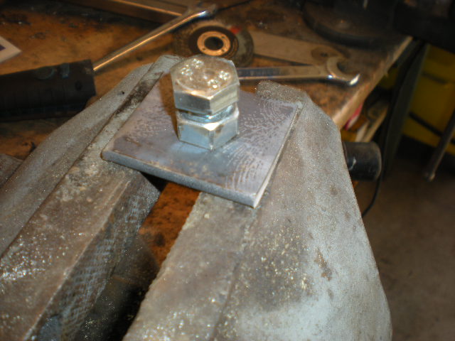

o sist en avdrager jag gjorde till att få loss spindellederna... edit bultarna menar jag såklart

190lb fjädrar är nog lite i klenaste laget om du skall köra inspirerat på bana , jag hade det i min capri med 3,0 Essex och det var alldeles för mjukt. Skulle tro att en 302 & en Essex väger ungefär lika mycket , på väg är det helt okgxlv8 skrev:rostlagningen börjar som vanligt med att Lilleman inspekterar va som ska åtgärdas.

jag misstänker också att 190lb är liite för klent
men det var dom kraftigaste jag kunde hitta.
vart hittade du hårdare fjädrer ?
annars blir det till att bygga om till coilover
tittade lite hos rallydesign dom hade ett kit så man kunde bygga om sina ben till
coilover
ja motorvikten är ungefär det samma skiljer inte många kg
coilover

ja 400 lb har jag också hört någonstans
får bli att bygga coilover
får ringa o prata med rallydesign i uk
vart köpte du grejorna till dina coilovers ?
vilka dämpare kör du med ?
jag tänkte använda Spax Sprint justerbara gasdämpare, bra / dåligt
hehe Gelleråsen knölig ??? tänk dej att tävla där på 2 hjul
ejes med "nya lagningen" är inte rolig, specielt inte när det blött

Coiloverkit finns lite överallt eBay.burton power . Rally design men jag tror det är samma kit allihopa . fjädrar köper du från faulkners springs eller liknade ställe. Jag kör med 8" höga fjädrar samt 4" helper springs 40lb glöm inte mellanringar. Stötdämpare har jag inte lagt så mycket pengar på då jag konstaterat att ett par kvalitetsdämpare funkar utmärkt .ingen justermöjlighet osv ( har ändå aldrig någon tid att justera på dem på trackdays ändå) ��
