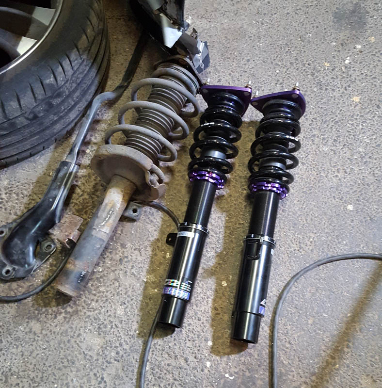

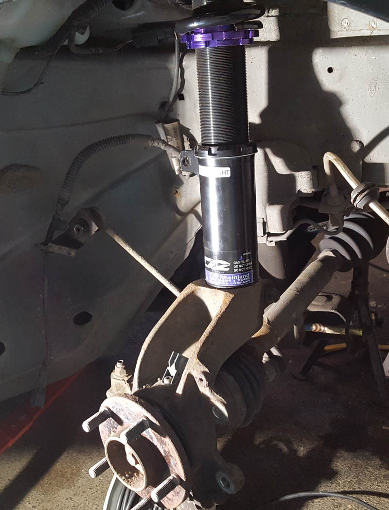

Jämförelse gamla fjäderben (6.9 kg) och nya coilovers (5.5 kg) samt förstärkningen som sitter över vänster fjäderbenslagring - som måste moddas.
Ställt för max negativ camber, visar sig sedan att detta inte går att använda med original fjädertorn...

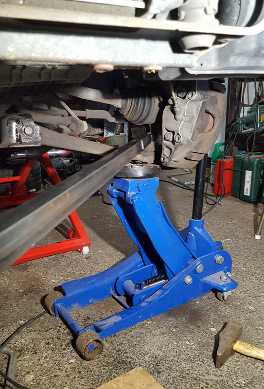

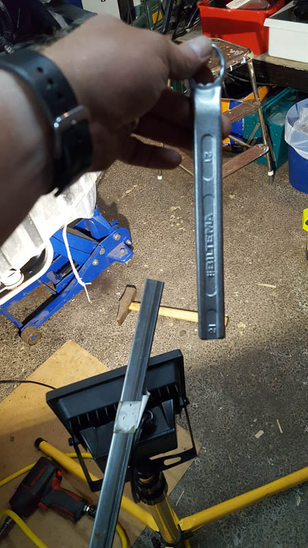

Får inte loss spindelledsbulten, behöver hävarm

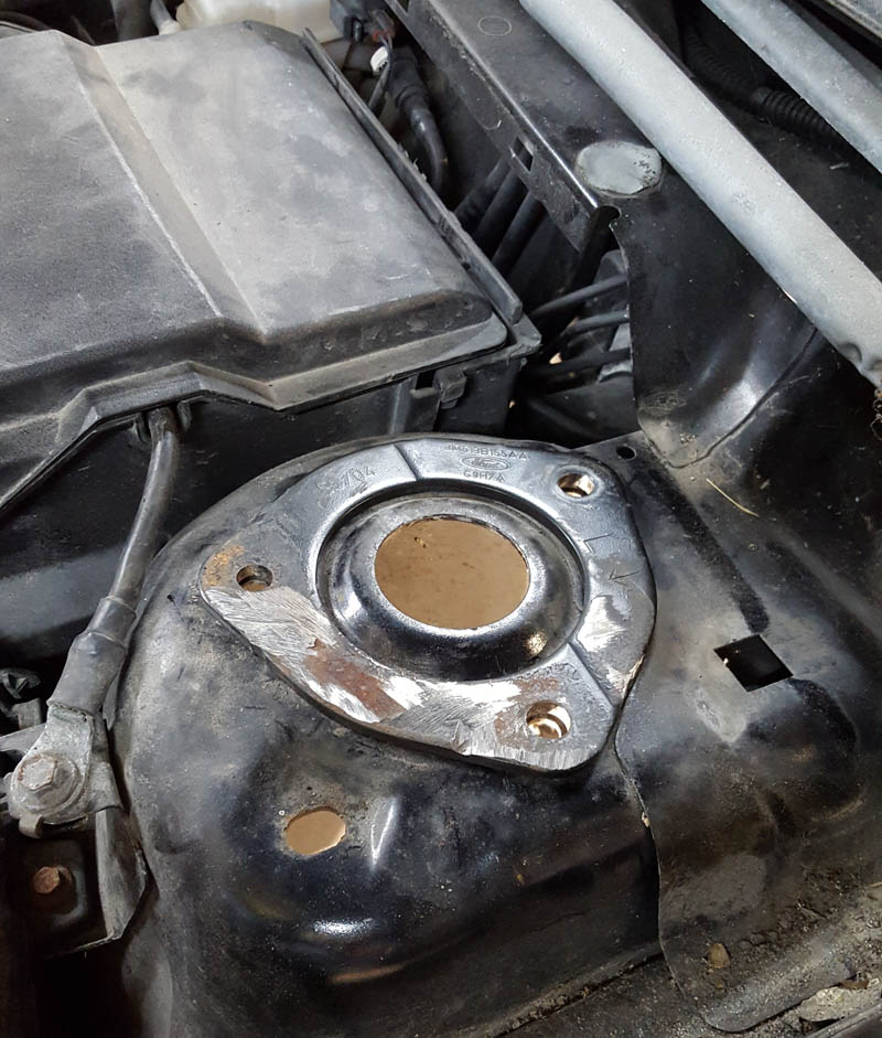

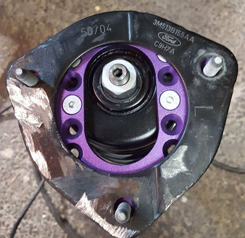

Moddning av fjäderbens-förstärkningen:

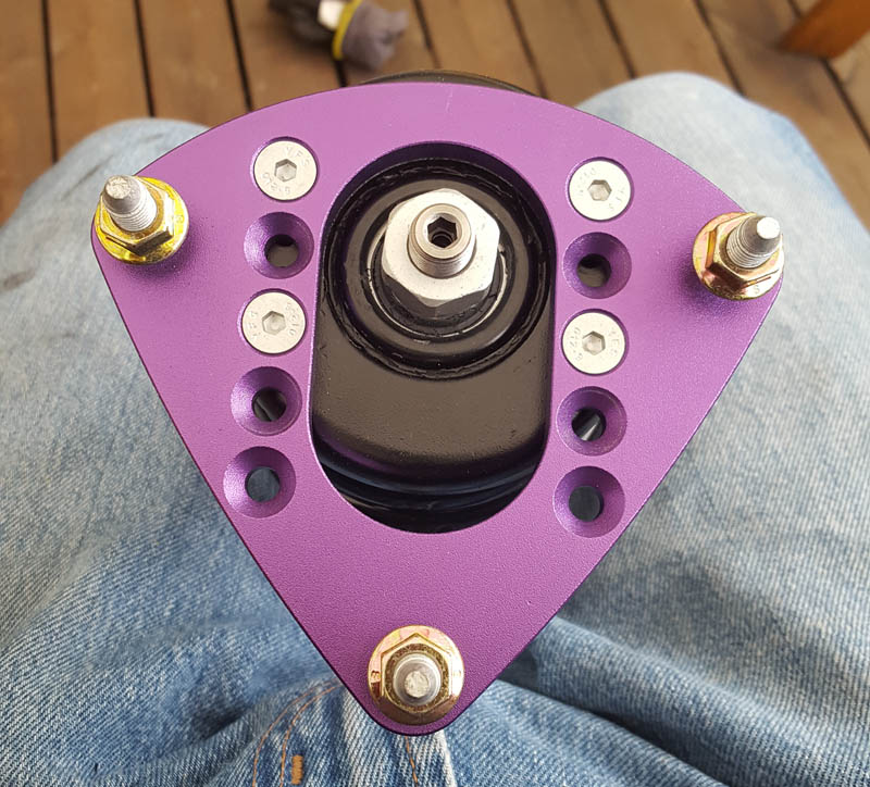

Om jag använder original fjäderbens-torn kan jag inte justera camber med mindre än att jag tar loss coil-overn... Inte bra...
Topplagringen tar dessutom i plåten i tornet...

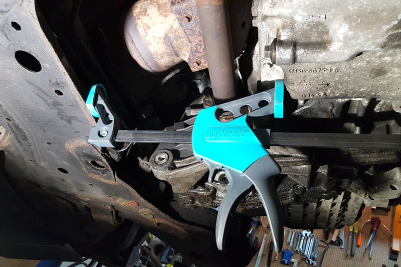

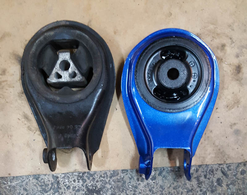

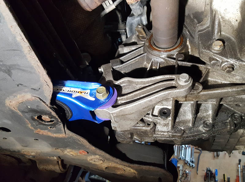

Har bytt undre motorfästet (växellådan) mot Hardrace.
Finns film på gamla fästet :rolleyes:
Behövde en hjälpande hand
Lilla bussningen loss
Monterat och klart

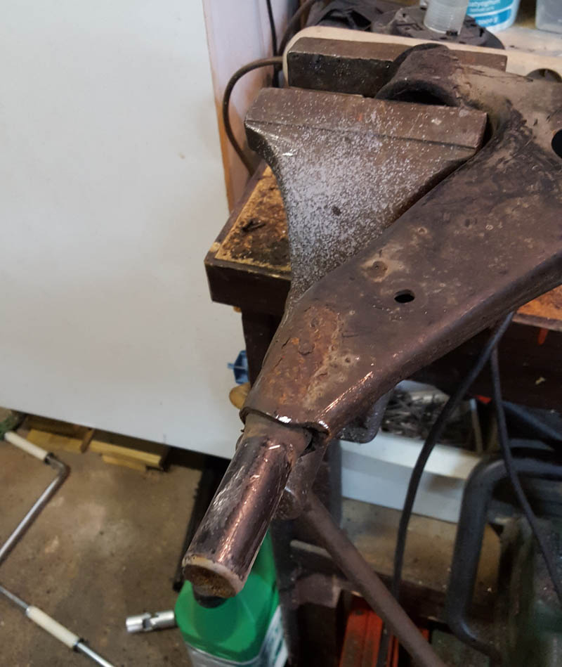

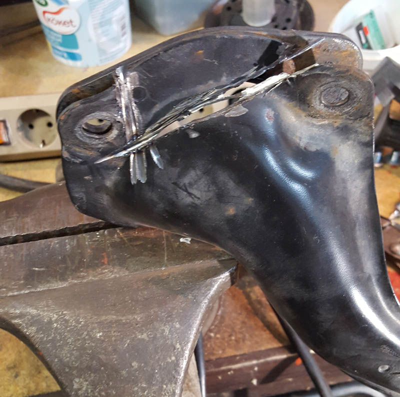

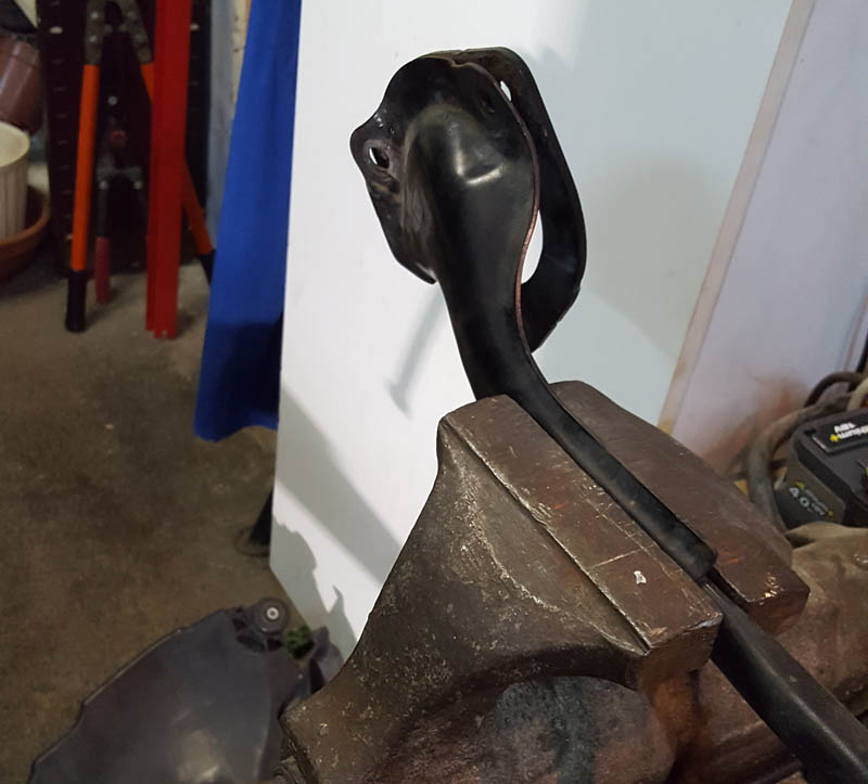

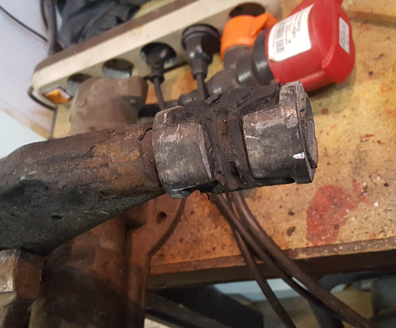

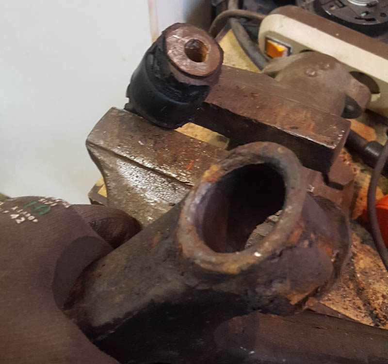

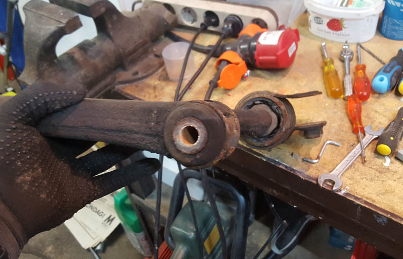

Jag skulle som sagt nog köpt kompletta länkarmar, för att få loss yttre fästet var inga större problem, dock satt denna klumpen väldigt hårt:
Att få loss sista delen utan att skada länkarmen tog försiktigt sågande och bändande, till slut fick jag loss den, men några märken blev det ändå i fästet.

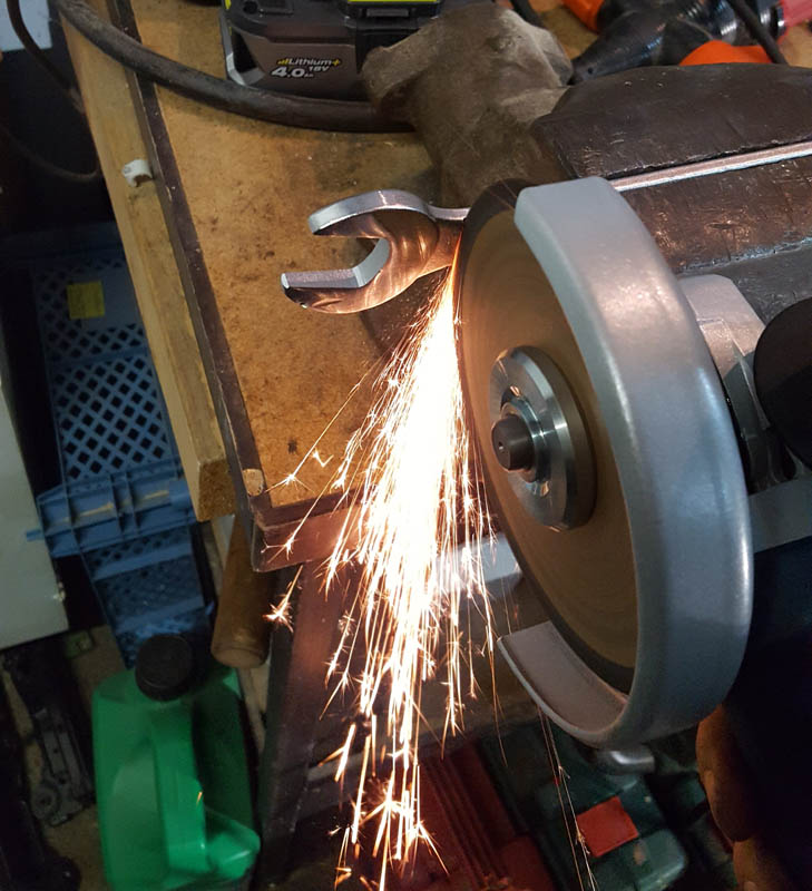

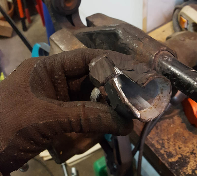

För att få loss lilla bussningen var jag tvungen att bränna på med gasol för att få den att släppa...

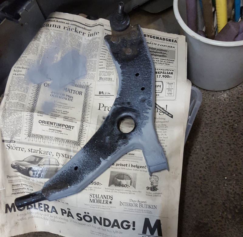

Vänster länkarm fått lite zink-grund

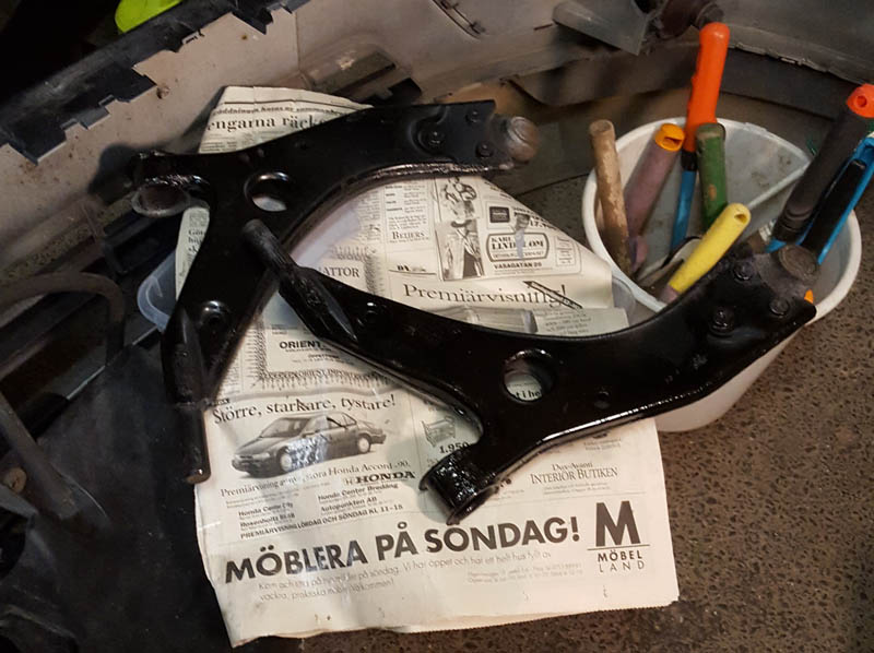

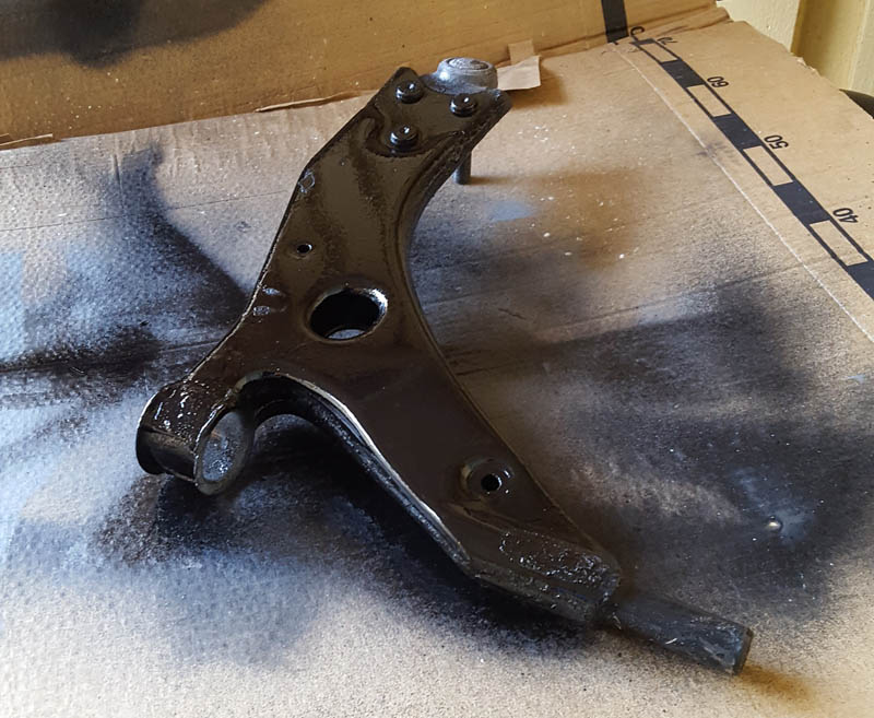

Fick lite tid i garaget i veckan
Fick grundat andra länkarmen och lackat båda

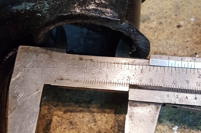

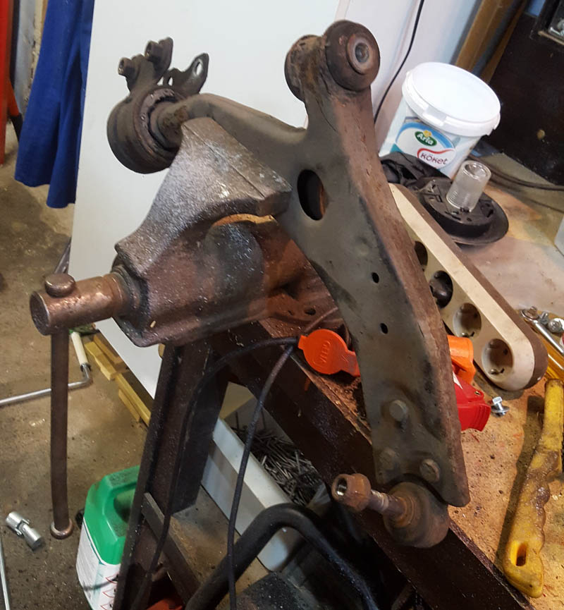

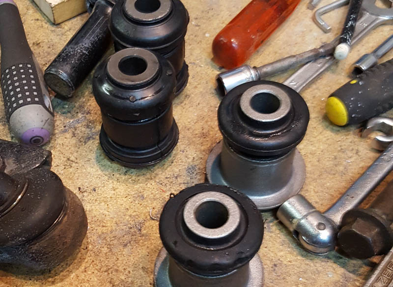

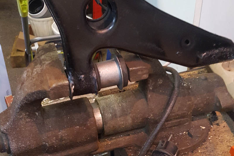

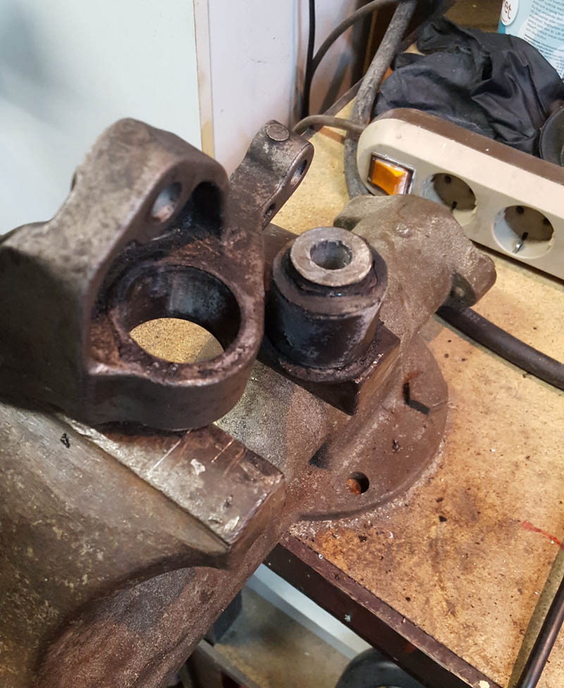

Sedan skulle bussningarna (Hard Race) in ....

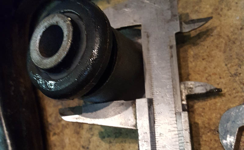

Det bara gick inte, förstod bättre när jag mätte, hålet är knappt 37 mm bussningen drygt 38 mm ???
Köpte t o m original för att testa och får inte in dessa heller ???
Tips mottages tacksamt...
Men det känns som jag får fila / slipa upp hålet i bärarmen...

Inlägg av Jimmy86 »
Det ska gå trögt :) Tips är att inte använda skruvstäd utan en riktig press istället. Då är det nog inga problem. Ser bra ut annars, kul med lite riktiga fjäderben, lär göra stor skillnad.
