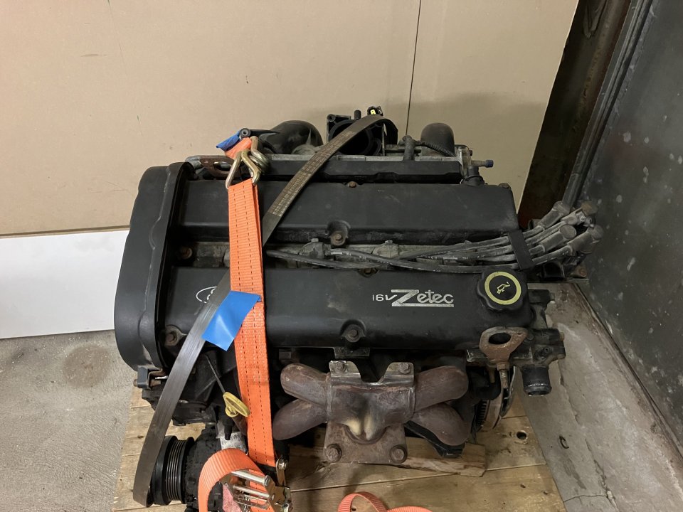

Söndagens projekt blev att hämta hem min Zetec.
Ska enligt trovärdig källa bara gått 13 000 mil så det känns bra.
Återstår anpassning för RWD och lite allmän tillsnyggning innan montering i bilen.
Montering får ju dock vänta till framåt höstkanten, mer delar för konverteringen måste inhandlas först.

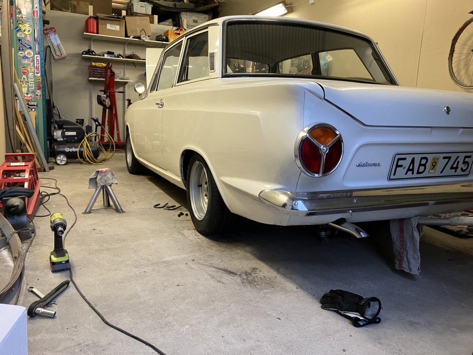

Sänkningsblock monterat.
Återstår att kapa u-bultarna till bladfjäder/bakaxel till lämplig längd, göra klart bromsarna och se över förgasare & tändning så
är jag redo för den här säsongen.
Blev precis som jag ville höjdmässigt.

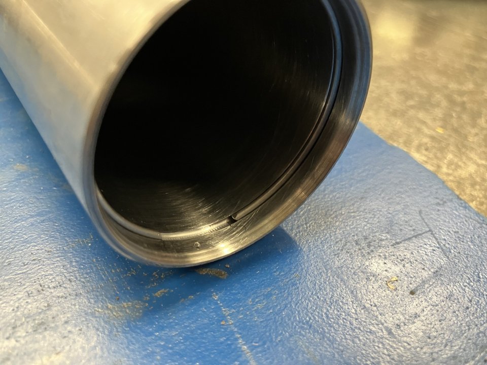

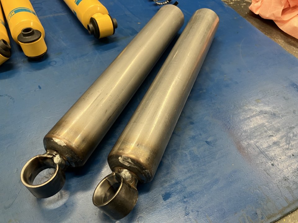

Måttade lite på dom befintliga bakre stötdämparna igår och idag skred jag till verket med att tillverka ett par nya Bilstein.
Svetsat öglor på rören och svarvat av till rätt längd.
Gjort invändigt låsringsspår för låsringen som håller ihop dämparen.
Låsring monterad för att visa principen.
