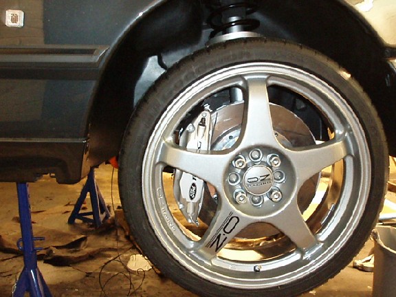

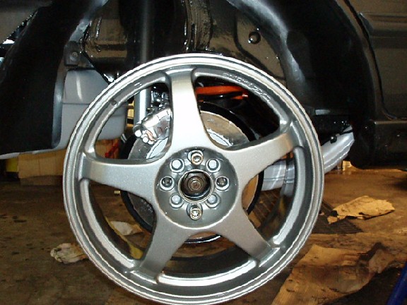

Fälgarna misslyckades med pulverlack. Så dom åker ner i ett biologiskt bad så all färg avlägsnas. Sedan pulverlackering.kallur skrev:kör dom fälgarna i HMF bad innan lacka?
HMF vet jag tyvärr inte vad det står för, men gissar det är samma typ som jag kommer göra med mina fälgar!?
Men bad och pulverlack blir senare i sommar eller på vintern. Lackerade dom med vanlig billack idag. Man vill ju gärna försöka köra lite innan sommaren är över

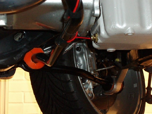

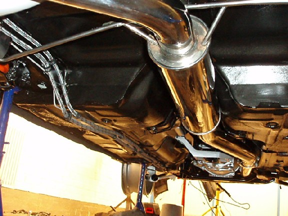

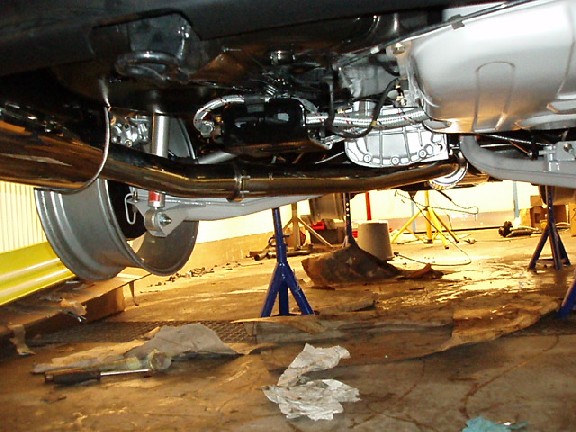

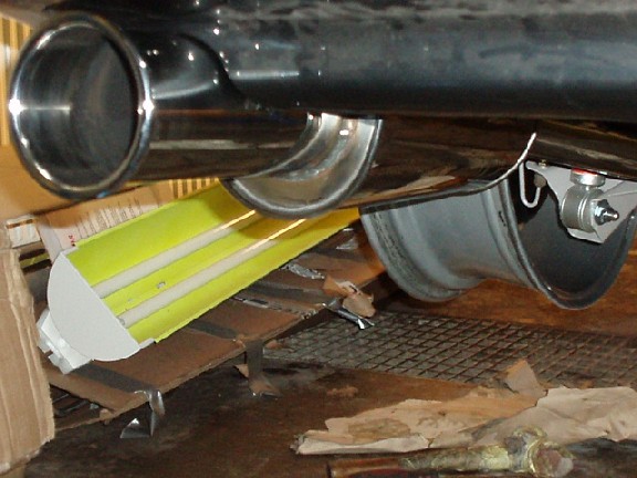

Nu är 3" moongoose systemet uppsatt, med svarta polybussningar.
Högglanspolerat system och avgasklammor. Det behöver justeras en aning, men tar det på jobbet då det är väldigt svårt när man ligger på golvet. Lättare med lyft, när jag ändå ska göra hjulinställning.

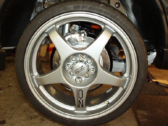

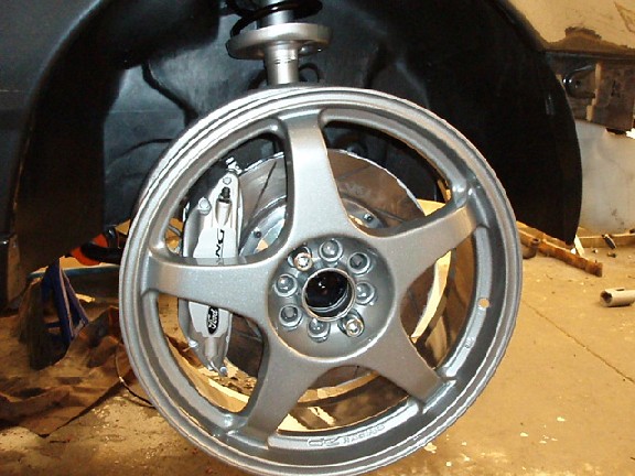

Fälgarna lackerades som sagt idag, så skickar med 2 bilder på det också, en fram och andra bak. Man var ju tvungen att kolla hur det kommer se ut när däcken åker på

Ser riktigt trevligt ut under kärran
Vade är det för storlek på Utblåset? 3, 3,5 eller 4" ?

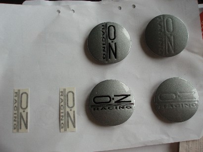

En utav dom som jag sammarbeta med mitt företag, som syssla med just dekaler, hjälpte mig att göra nya klistermärken då det verka va omöjligt att få tag på nya lösa.

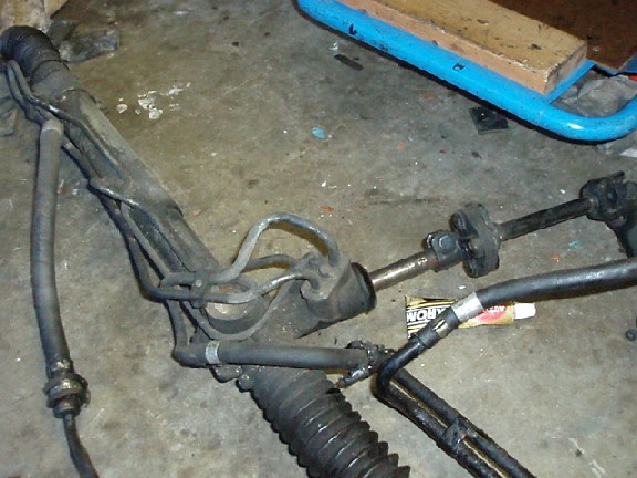

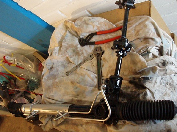

Och nedan så visas också styrxäel före och efter lackering.. Vill passa på att ge ett stort tack till Patrik(bsr-patrik) för lån av styrväxel då min var dålig, tills jag får hem min andra.
