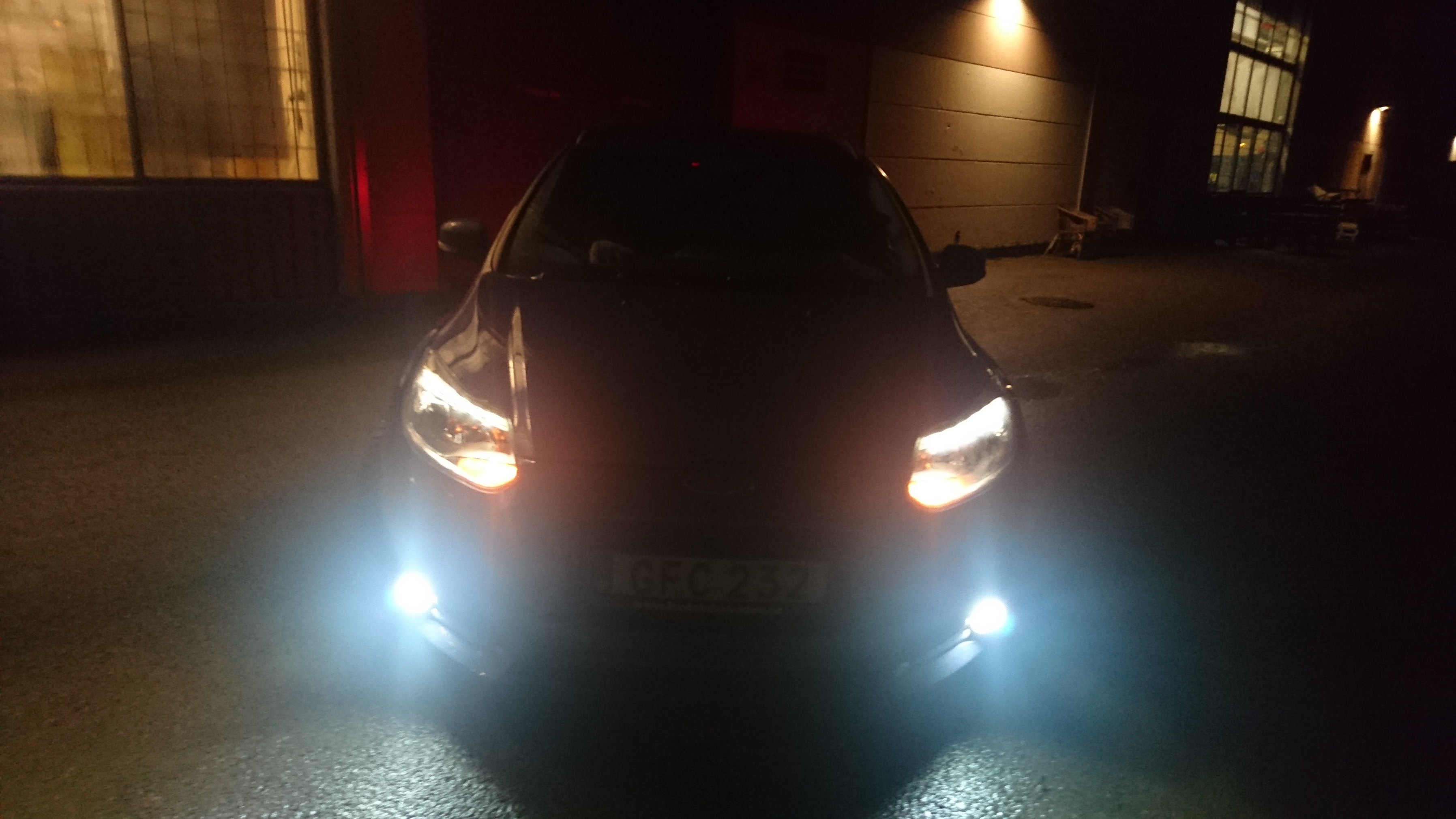

Är du nöjd med LED-rampen? Funderar på något liknande till Kugan.Keller skrev:Nu har jag äntligen fått lite mer ljus.
Monterade en LED ramp 120w, 11000 lm .
Tillsammans med tidigare xenonkonvertering av helljuset (50w) så har jag rätt bra med ljus nu.
Ska bara lägga på lite Lamin X (klar eller tint). Eventuellt ska jag flytta in rampen 2-3 cm då den sitter lite för långt ut för min smak.
Rampen kommer från Ebay, samma som SC Styling säljer fast till 1/3 av priset![]()
Reläsatsen kommer från Xenonkungen, ordentliga kablar, snyggt med skyddsstrumpa och ordentliga kontakter. Hade lite mek med att hitta en vettig plats men hittade en bakom värmeskölden till luftfiltret.
(ja bilen är skitigkörde 80 mil i helgen så den blev rätt mögig)

Riktigt nöjd! Jag har dock problemet att eftersom min sitter så lågt ner så har jag ingen egentlig nytta av flodljuset (kombo med spot och flod). Det lyser mest väldigt nära bilen. Men bredden och längden man får är grym!RickardEM skrev:Är du nöjd med LED-rampen? Funderar på något liknande till Kugan.
- Inlägg: 7153
Låter bra, kommer högre upp på Kugan så där gör det nog lite bättre nytta.Keller skrev:Riktigt nöjd! Jag har dock problemet att eftersom min sitter så lågt ner så har jag ingen egentlig nytta av flodljuset (kombo med spot och flod). Det lyser mest väldigt nära bilen. Men bredden och längden man får är grym!
Du råkar inte ha en länk till eBay-säljaren?

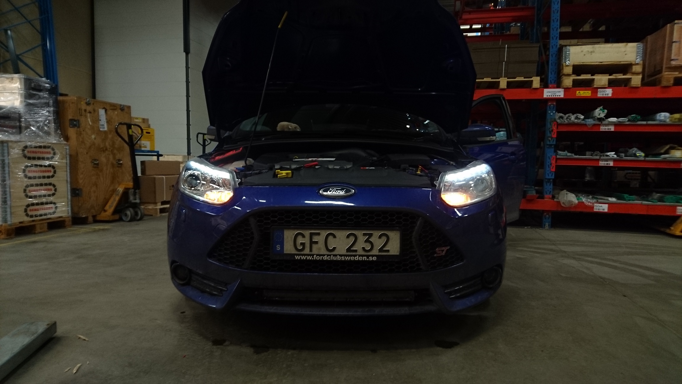

Äntligen har jag fått byggt om till USDM (usa blinkers).
Var lite nervös för att elsystemet inte skulle gilla det iom att jag har orignal DRL.
Men det fungerade tillslut
0-läge och dagsljus Auto: endast DRL
p-ljus: US + DRL
halvljus: US + DRL + halvljus
p-ljus: US + DRL
