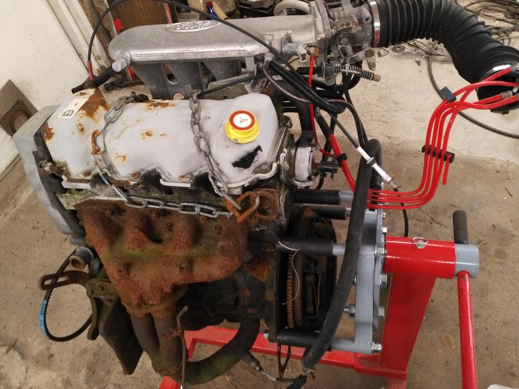

Bara för det går har jag rivit ner en 89 års xr3i motor för att se om den kan vara något att skoja till genom att sätta ihop med så lite avgasrening som möjligt.
Men jag lurar lite på om det går att få i något annat motorpaket, kanske lite större volym, någon extra kam eller rent av fler cylindrar?!
Strulet tycks bero på att växellådans halvor klämde en del av växelföraren, och packningar är beställda.

Cvh;n får komma ihop som ett standard longblock medan insuget nog mallas av för att få till något med förgasare som inte är standard, mest för att trolla bort avgasrening (
) och alla fula slangar.
Jag såg ett klipp på Youtube, en snubbe med en glödstiftsmotor, en gammal vevad pennvässare och överbliven fritid knåpa ihop kontorets snabbaste Faber-svarv.
Jag har snart en Cvh med raka rör, en tombola (och jordfräs) och kanske en stund över...

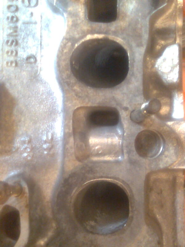

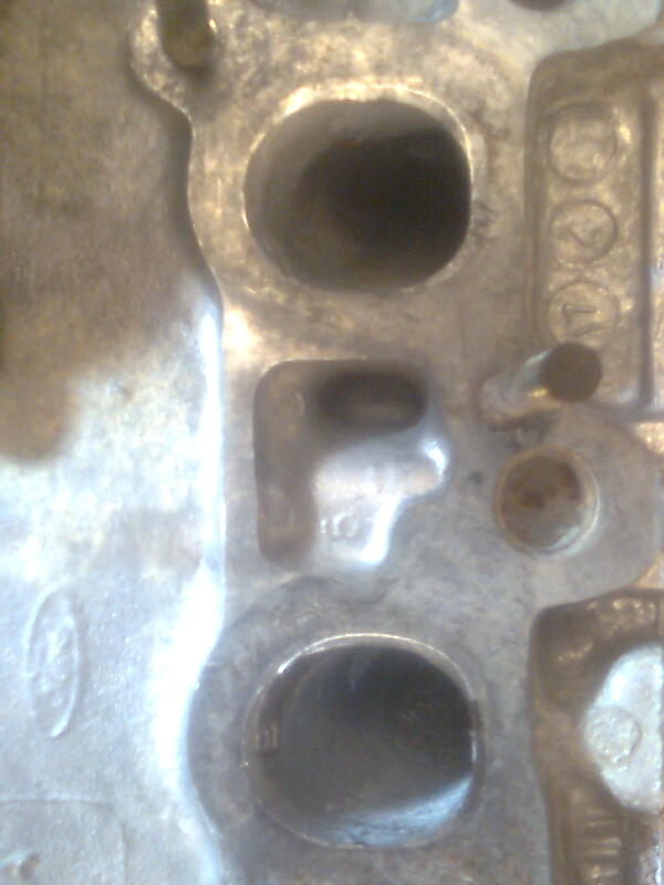

Kunnskap sökes! Någon som vet om det är skillnad på cvh'ns original kammar? Alltså lyft och duration osv.
Det verkar isf finnas en tidig 80-talar xr3 med solida lyftare, som är värst(?), men hur är det med de vanligare?
Jag undrar vidare om Sierrans 1.8 cvh's rull-lyftare kan tänkas fungera i 1.6:an?
Annars fortsätter jag sporadiskt att riva och rengöra rovan, den ser ganska ok ut vad gäller slitage, men det är gott om koks i den.
G.

Svarar väl själv då. Rullyftarna passar men det behövs lite styrningar och låsfjädrar för det ska fungera. Detta sitter på 1.8 cvh Sierran.

Du tänker väl på att man inte kan använda en kamaxel för vanliga lyftare till rull-lyftare !

Nja, vad gäller lyftarna har jag nu ett set hydrauliska-rull-lyftare liggandes i en låda.MrB skrev:Du har inte blandat ihop det nu , Rull lyftare ? du menar inte hydrauliska lyftare ?
Rulllyftare används bara i rena race motorer oftast av Amerikanskt fabrikat
Hydrauliska lyftare sitter mestadels i moderna standardmotorer ....Och det blir inget bra att blanda kamaxlar mellan modellerna då kamaxelprofilerna ser olika ut ,ventiltiderna blir fel
Men du kan bygga en riktigt kul motor av den toppen , 1a generationens CVH topp med bottendel från 2,0 Zetec blir en kul sak som lämnar effekt relativt billigt , finns massor av info på nätet i England om en sådan konvertering kallas oftast för ZVH då
Dessa är avsedda för en cvh 1.8 motor från Sierra/eller Amerikansk/Kanada byggda motorer.
Problemet verkar så här långt vara att kamaxlarna som passar dessa lyftare inte passar 1.6 toppen, pga olika lagerytor.
Och jag kom inte ihåg att vanliga hydraul och mekaniska lyftare även roteras av kammen.
Enklast var att backa och köpa ett set std. hydrauliska lyftare.
G.
