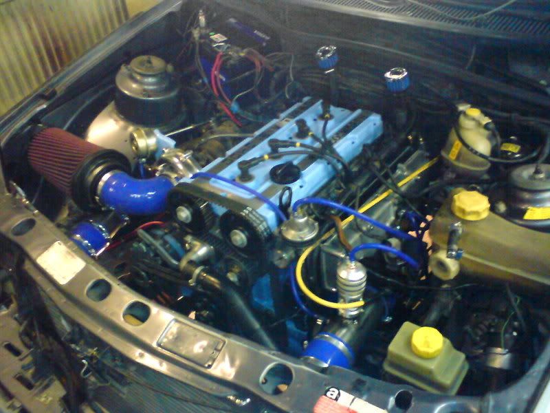

Jahopp, en liten update
Hämtar åbäket..
Avfettar och tvättar rent motorrummet å sänker ner spisen..
Fler bilder kommer i veckan, väntar fortfarande på lite delar..

Liten update!
Ny GGR laddmätare..
Tryckdosan tar luft härifrån
Nya bränslet, 044 pump och Alutech filter..
Inte mkt kvar nu..

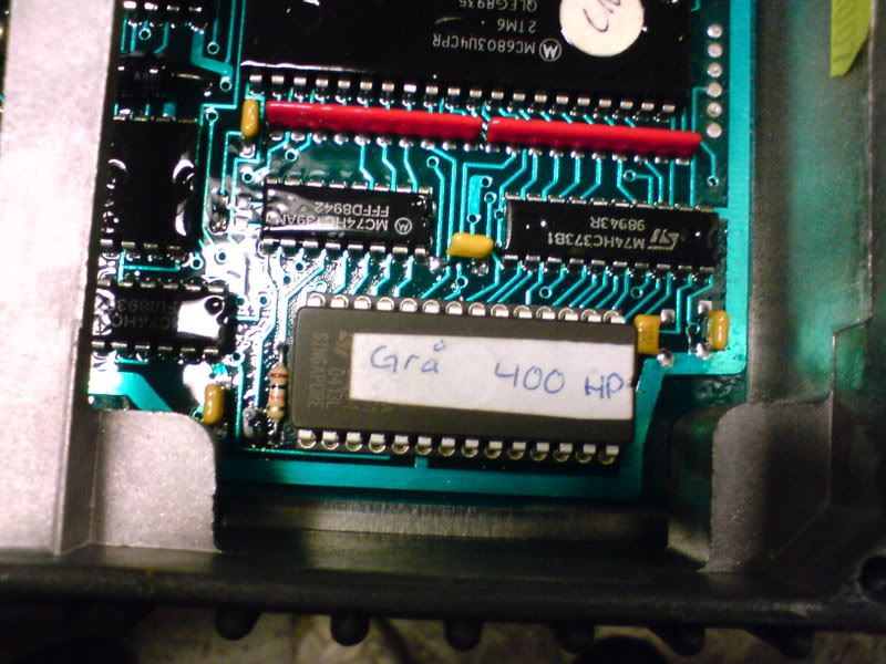

Programvaran, ska köra på denna tillsvidare.. Byta ett chip, å så vips så har man 400hk ;) he he
