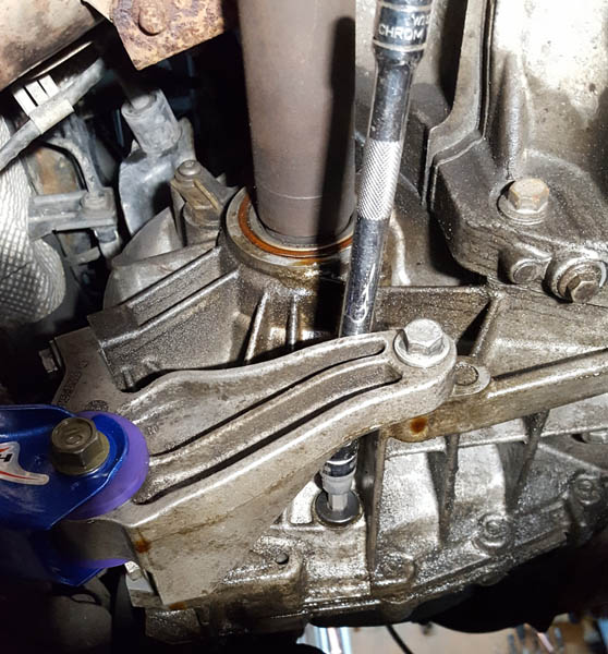

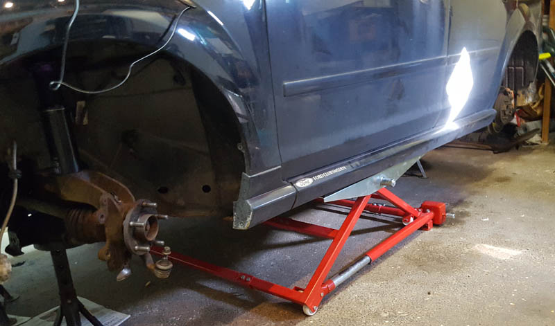

Fick gjort lite i helgen, inför oljebyte växellådan
Fick upp bilen i våg, hyffsat och kan även lossa bromsar / fjädrar bak Avtappningen var svårast att komma åt, men båda pluggarna lossnade fint Skall även byta tätningar på utgående axlar från diffen, denna läcker...

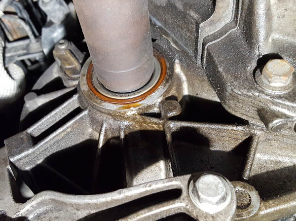

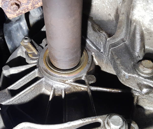

Oljan tömd och jag fick i en ny tätning
Köpte packbox-verktyg på Biltema (19-247) men den tog bara på inre ringen som blev skev, så det blev att knacka in med hammare... Och i med drivaxeln igen

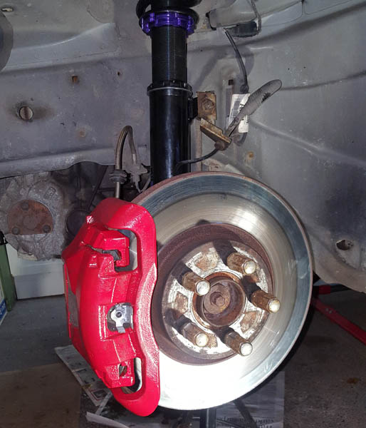

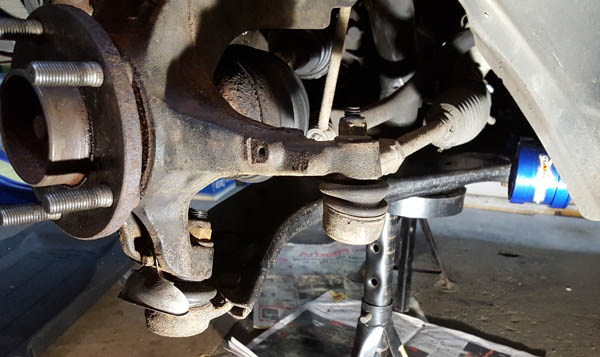

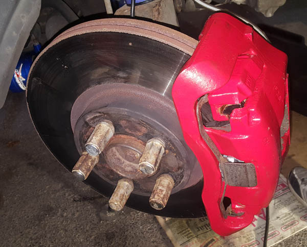

Förra helgen började jag montera tillbaka saker fram
Undre bärarmar - Äntligen

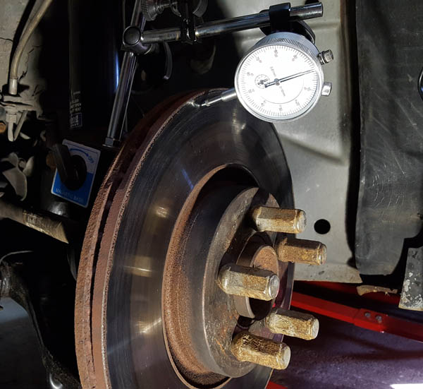

Kollade skivorna, fick flytta runt skiva lite på vänstersidan, 0.04mm till slut
Montering av bromsok mm

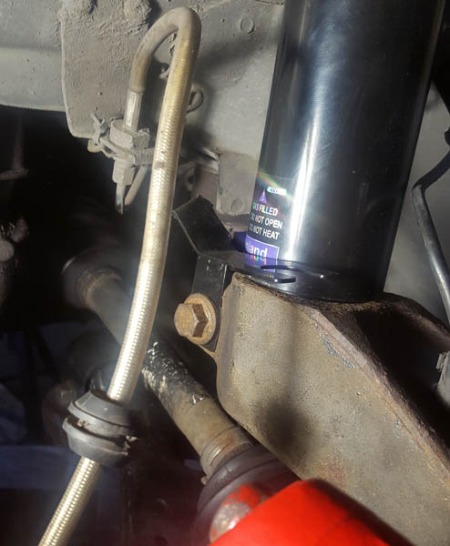

Dagens arbete blev att fixa till bromsslangsbygel
Lite massage i skruvstädet
Och sedan repetera allt på höger sida, max slag på den skivan blev 0.02mm

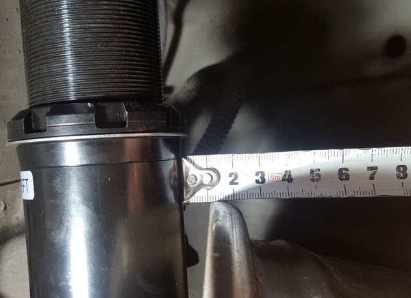

Satte på en av originalfälgarna 7.5x18 ET52 för att kolla marginaler då jag kommer att köra 8.5x18 ET42, dvs kommer 2-3mm närmare fjäderbenet. Blir tight

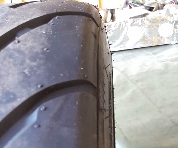

Tror inte däcket kommer att nå upp till fjädern
Däcken blir Nankan AR-1 225/40R18

Är nog ingen fara för fjäderbenet, du kommer ju åka rätt bred fälg i förhållande till däckbredd så fälgen lär ju var det som är närmst fjäderbenet. Sen som sagts så beror det ju lite på hur långt ner fjädern kommer.
Finns en väldigt bra sida om man ska labba med fälgbredd/et och däcksbredd så man får ett hum om hur nya kontra gamla sitter i förhållande till fjäderbenet.
https://www.willtheyfit.com/
// Jimmy
"Edit"
La in dina värden så ser man ju hur det blir. Ingen fara för skärmen eller? För den breddar ju 23mm utåt
https://www.willtheyfit.com/index.php?w ... offset2=42
// Jimmy
"Edit"

Tack för den länken !
Får se hur det blir med ride-height och allt annat när jag får fälgarna...
Skärmar kan man alltid valsa
Eller så sätter jag på 25mm spacers och wide-body-kit

Ingen fara på en Focus mk2.Jimmy86 skrev:Är nog ingen fara för fjäderbenet, du kommer ju åka rätt bred fälg i förhållande till däckbredd så fälgen lär ju var det som är närmst fjäderbenet. Sen som sagts så beror det ju lite på hur långt ner fjädern kommer.
// Jimmy
"Edit"
Har kört 225/35-19 på 8,5" fälg med ET40. Med sänkning på 60mm.
Det funkar för att däcket stretchar lite

Enligt denna sida
https://www.nankangtyre.co.uk/products/motorsport/ar-1/
Så är 225/40R18 max 230 mm och rekommenderad fälg är 8" bred, så jag tror Jimmy har rätt, att fälgen kommer att vara bredast...

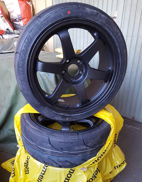

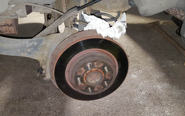

Lite jobb gjort i veckan innan helgens arbete:

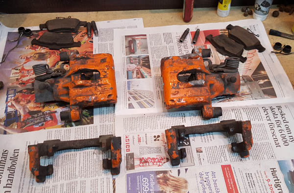

Fått av bromsar bak, skall rengöras och målas: Sedan köptes billiga VOLK TE37 kopior (Rota) och Nankang AR-1 Tror fjäderbenet kommer att klara sig, första gången jag har bredare fälgar än däck och då har jag ändå 225/40R18
Fälgar ca 11kg, däck ca 11kg totalt 22.3kg på personvågen...
- davve d
- Inlägg: 5730
- Namn: David W
- Kör: Focus RS Edition -18
- Medlemsnummer: 17
Blir ju kalasbra det där Peter
Hunnit montera vingen?

Nix, första steget är att få ner bilen på hjulen och kunna ställa ride hight.
