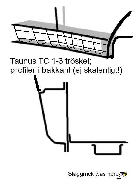

Snyggt snideri på framflygeln
. Hmm, mjaa... drygt jobb på tröskeln men fullt möjligt att få till med enkla medel skulle jag säga utifrån erfarenhet av samma åtgärd. Sprätta bort det anfrätta (staga ska inte behövas, men palla upp både bak och fram åtminstone på ena sidan för att inte bygga in onödiga spänningar i plåten). Vet inte om det kan ses som nån patentlösning men där brukar jag bränna dit en rak plåt på insidan som utgångspunkt, sedan in med hörnet i golvet och bygg utåt därifrån.
Jag fick tips nån gång om att utsidan har ungefär samma profil som nåt standardmått på hängrännor för husfasader
om man har nåt skrotat liggande men svetsa galv eller plastbelagt är ju inget nyttigt och en modellanpassad profil kostar väl nån femhundring, eller bänd en skarvbit i garageporten om det inte behövs nån lång bit. Tänk i så fall på att utsidan har en diskret midja vid dörrens bakkant, så det är aningen bredare framför och bakom i en svag vinkel. Taunus trösklar är enkelväggiga med lodrätt innergavel utan inre förstyvningsprofiler (som 17M) och därför mycket enklare att laga ordentligt än t ex Granadas dubbla triangelprofiler som bildar en mellanvägg.
...Äsch, det är enklare att förklara med en skiss...

Nä trösklarna kommer att bytas helt senare så med risk för att bli hängd nu så har vi nätat och spacklat så de ser ok inför lackningen..
