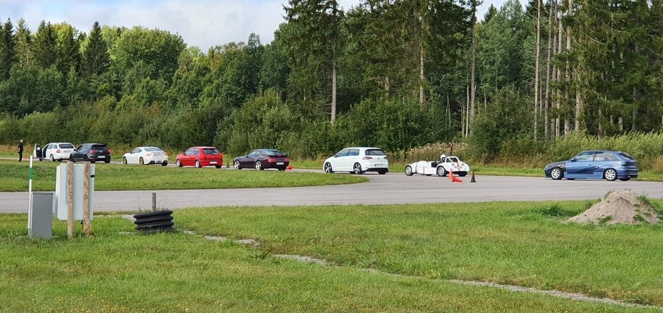

I söndags var det Challengebanan med VWklubben på Lunda. En avslappnad och välarrangerad dag precis som vi brukar ha det
Blandad kompott i linen: VW, Skoda, Locost, Opel, Ford, Porsche, Audi, WARP, Toyota.
Just challenge är en bana jag tidigare inte varit allt för förtjust i. Tight med många konor att köra på samt ett krondike man inte vill gå ner i. Och det gäller att få till den tighta slalomen lika mycket som de längre svepande partierna samt vändningen. Samma bana riggas varje körtillfälle och man kör uppvärmning, tidtagning och avkylning i ett svep.
Det blev första gången med nya budget chassiesatsen på banan med. Helnöjd! Följsamt men ändå stumt och inga problem för sena turn-ins om föraren varit sen på bromsen
Hade vibrationer efter fjäder och stötdämparbyte som jag inte hittade orsak till. Efter en dag i banan med R-däck är de borta även med sommardäcken på. Märkligt.
Det jag behöver jobba på är bromstekniken utan ABS. Jag är ju van i de andra bilarna jag kört på banan att bromsa sent och hårt och där ABS:en hjälper till. Nu låser jag ju upp bromsarna och riskerar bromsplattor på R-däcken om det blir tokigt så jag åker och mysbromsar för mkt. Måste hitta läget precis innan det låser så det går att bromsa senare och därmed få till flytet bättre. Men kul och nyttigt och förhoppningsvis har jag nytta av det i vinterhalkan för Fiestan brukas även på dubbdäck
Tider då, alltid kul och något att förhålla sig till nästa gång. Tiduret stannade på 1.31,94. Hade som mål under 1.33,00 så jag är nöjd med dagen. Lite kul att inte hamna sist tidsmässigt för dagen heller trots hiskeliga 103hk. Chassie och däck gör mkt.
