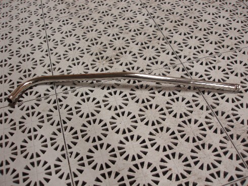

Jo tack, det går framåt. Med grenröret blir ganska sen. Kommer i Mars är jag rädd. Hoppas det inte dra ut på tiden ännu längre bra, så ska det vara lugnt.
Fick hem lite nya högglanspoleringsmaterial i dagarna, så va tvungen att prova lite snabbt(1timme) på vattenröret som går mellan kupèn och vattenpumpen.
Ska polera om bromsbeläggen bak också. Dom senaste prylarna jag fick hem var riktigt schysta att jobba med. Och ännu mera glans*drool*
Mvh/Tobbe

Blev ru riktigt najs tobbe! Du får gå om mitt kompressorhus ska du veta! ;)
Ha de!
