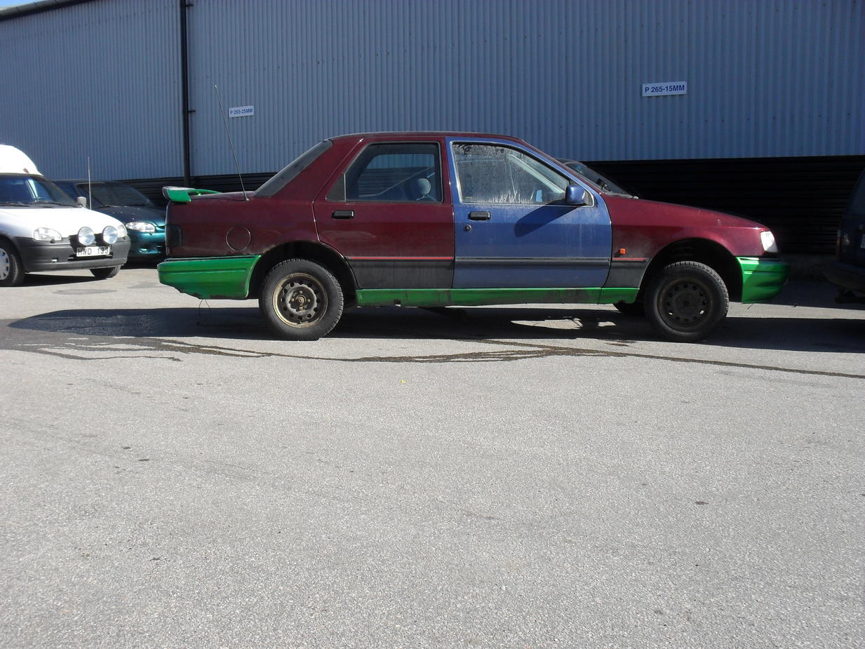

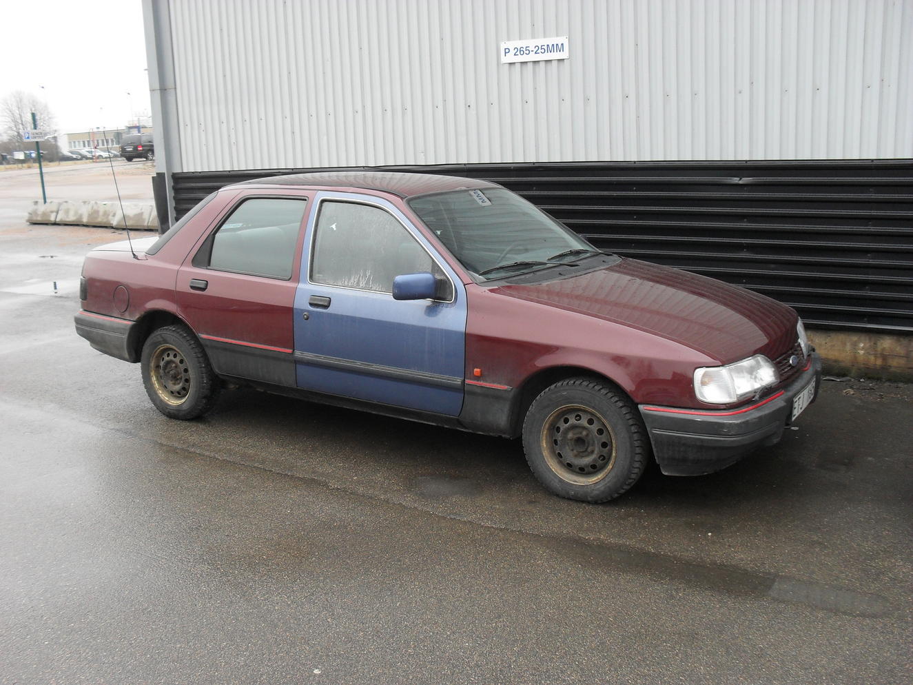

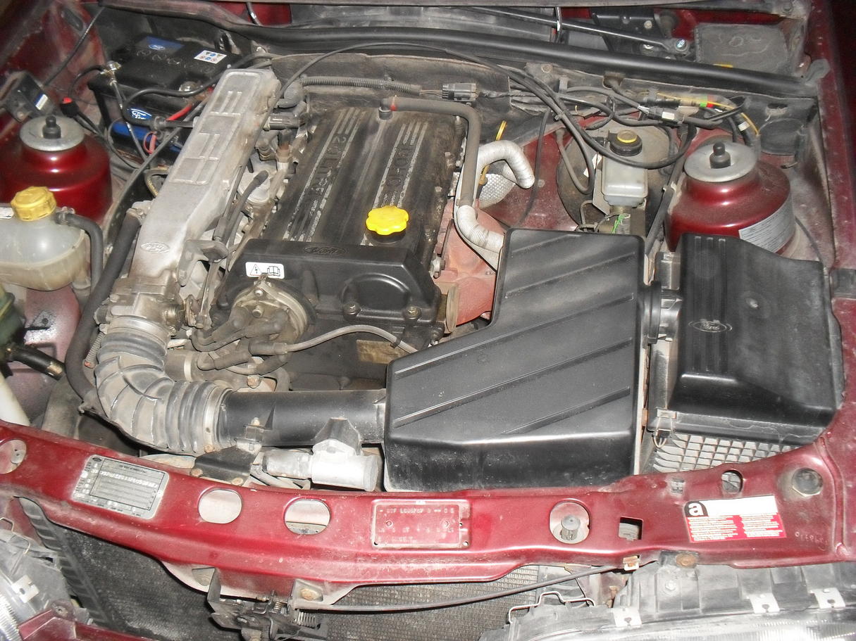

Har efter stora funderingar bestämmt mig för att skrota denna kaross.
Den är så fruktansvärt dålig i golv/trösklar så de är inte lönt att laga de.
Och i samma veva så av en slump så dök de upp en annan sierrasom va i 100 ggr bättre i skick än vad min är som jag kunde få för ett oerhört bra pris.
Saken va biff.. skrotade min och tog denna i stället.
kommer göra allt mycket enklare då ja slipper åtskilliga timmar att svetsa rost plus att denna kommer bli ngt lättare att regga sen.
Lite bilder då.
Framdörrarna va dåliga så den blåa fick donera lite.

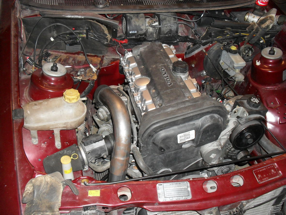

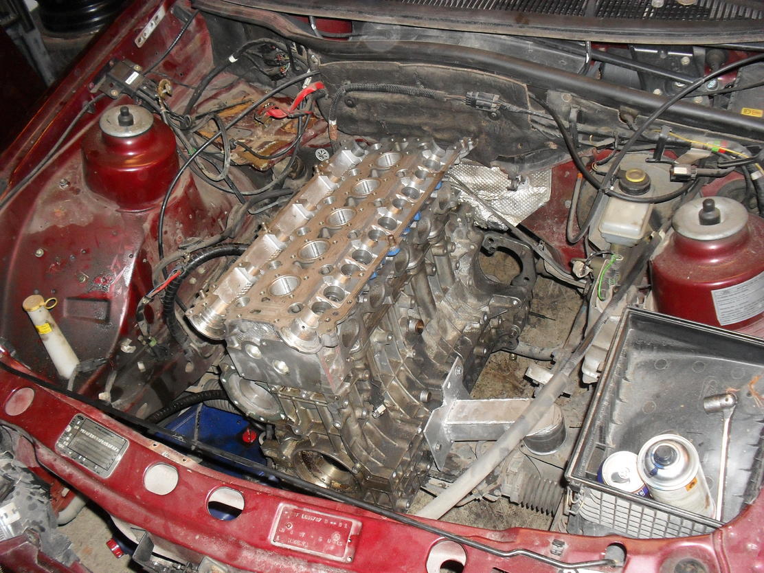

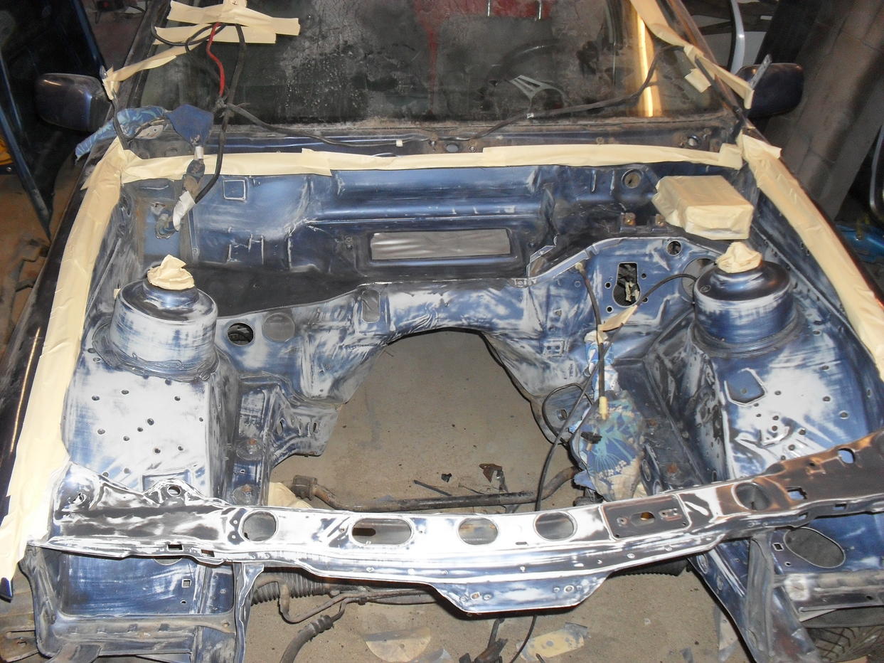

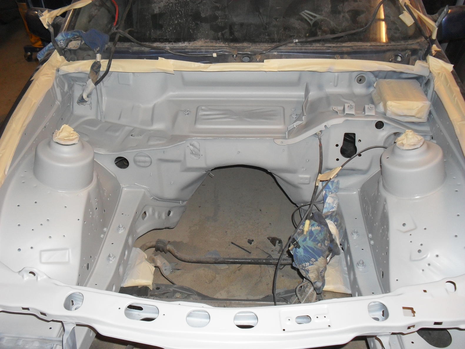

La i dummy motorn mest för skoj skulle..
Ska plocka bort å lite prylar å tvätta ev de lite innan..
Sen som ni ser så har jag lite plåtarbete framför mig.
Men gör hellre de än rost.

Skrotat den blåa sedanen? eller 3-dr?
Plump
Inlägg: 454
Blev medlem: fre aug 08, 2003 10:58 am
Namn: Tim J
Kör: Mer å mer Ford
Ort: Vänersborg
Medlemsnummer: 262
Inlägg av Plump »
den blå sedanen som 5an satt i när du va här.. 3d skrotar jag då rakt inte..:-)

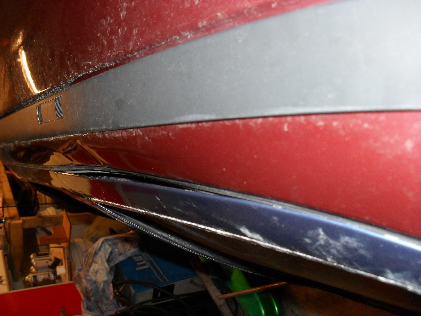

Oja mycket bättre är den.
Svetsmässit är de Inge mycket.
Inte ens nå bra att veta på rost senaste bes okt förra året. Så de är rätt gött.
Men de måste svetsas lite i bakkant på trösklarna bägge sidor. Men de är inte mycket.

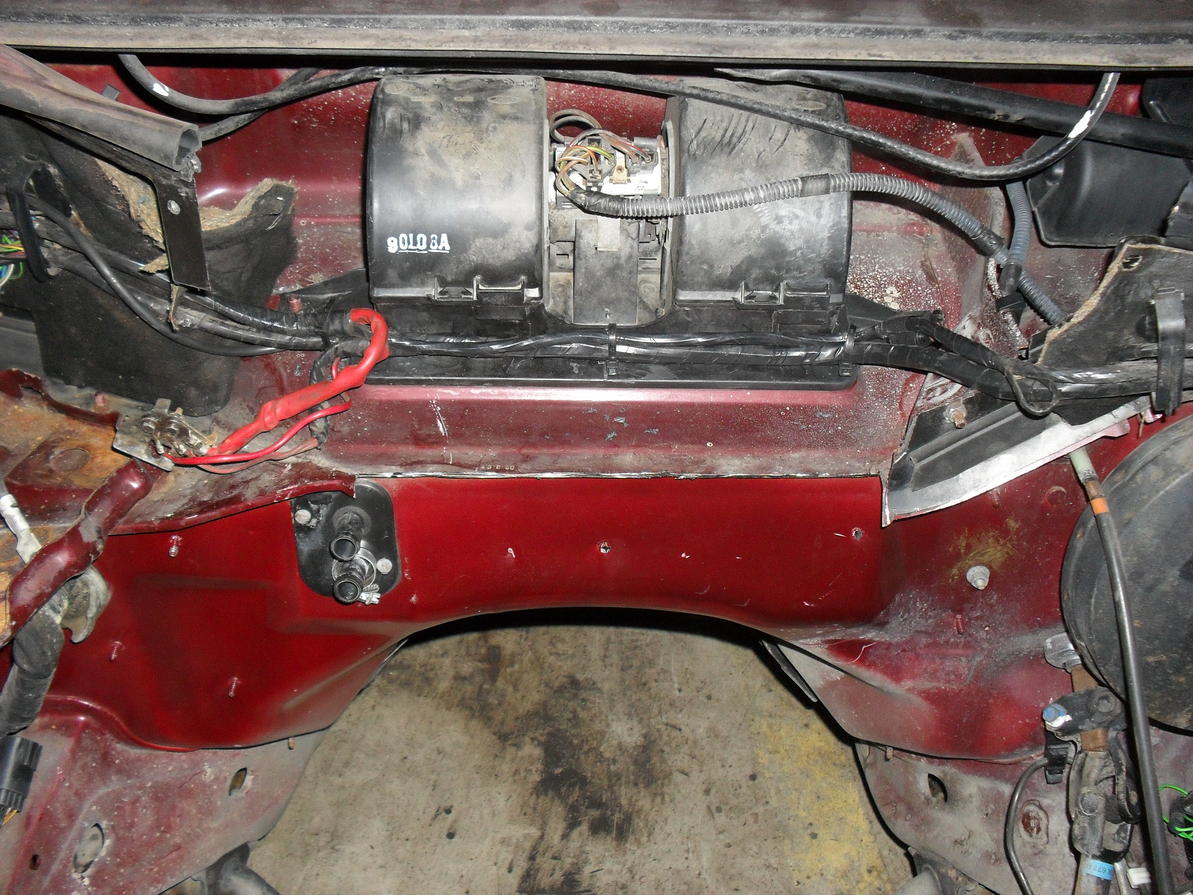

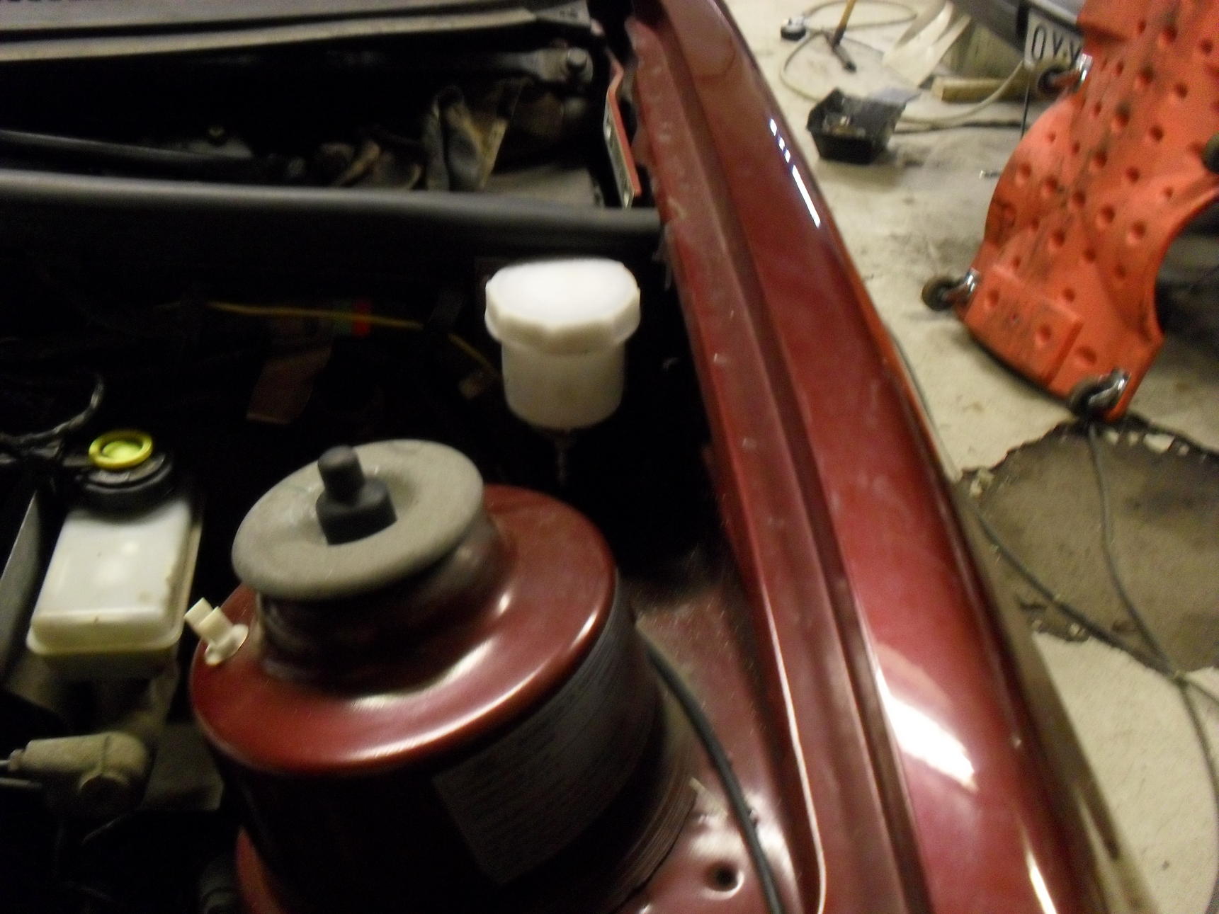

Lite skralt med kommentarer tycker jag..
Har hängt på cossie plasten lite halvdant.
Men bakstöten ska inte användas då den är kass..
Har även gjort lite plats för motorn.
Ska bocka till en plåt så man "bygger" in de igen.

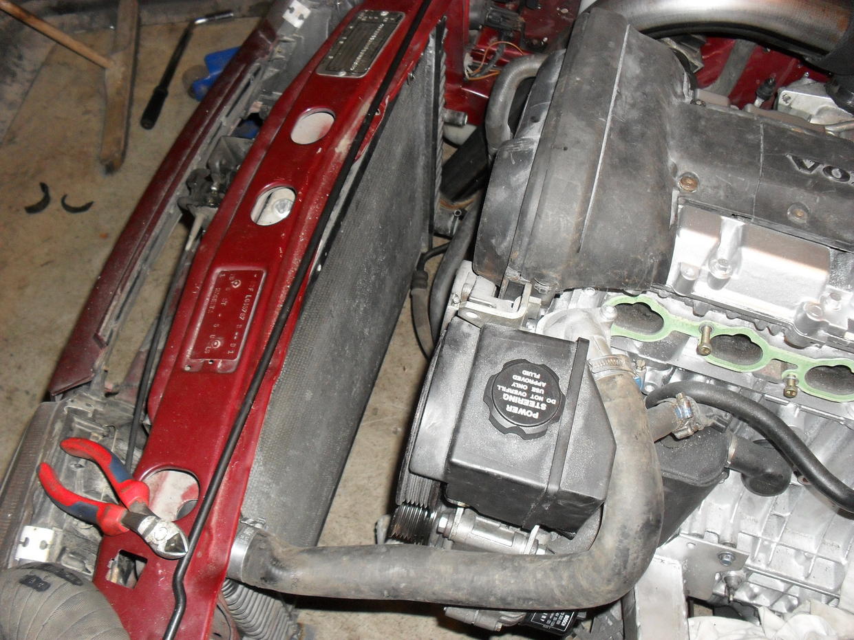

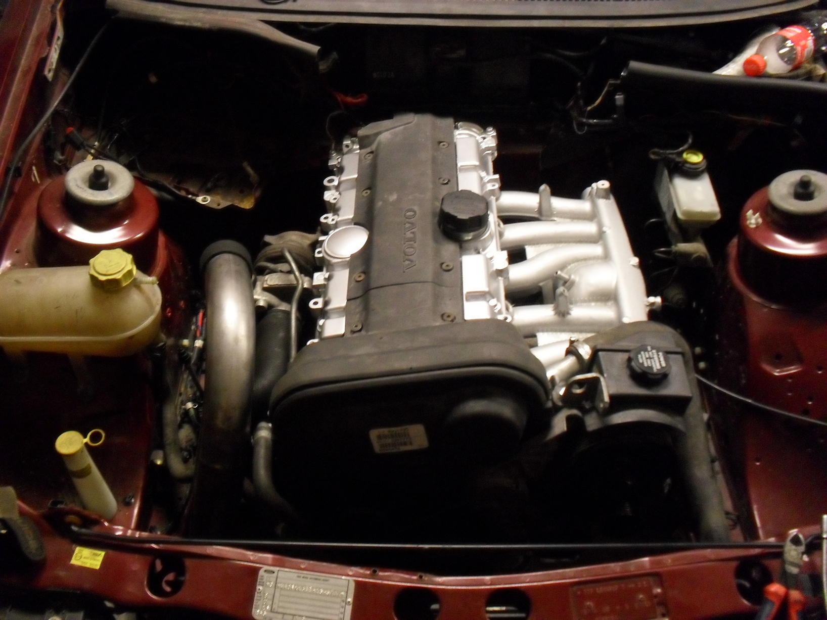

Fortfarande lite dåligt med kommentarer..
snabb uppdate..
Nu börjar de närma sig så smått..
Alla vattenslangar är klart.
Tryckrören på avgassidan är klart.
Ett fäste för oljebehållaren till kopplingen.
Även fästen till kyl och intercooler..
De är tight mellan motor och kyl.. men en fläkt ska allt få plats.
Det är faktiskt inte så överdrivet mycket kvar för att kunna göra en provstart.
