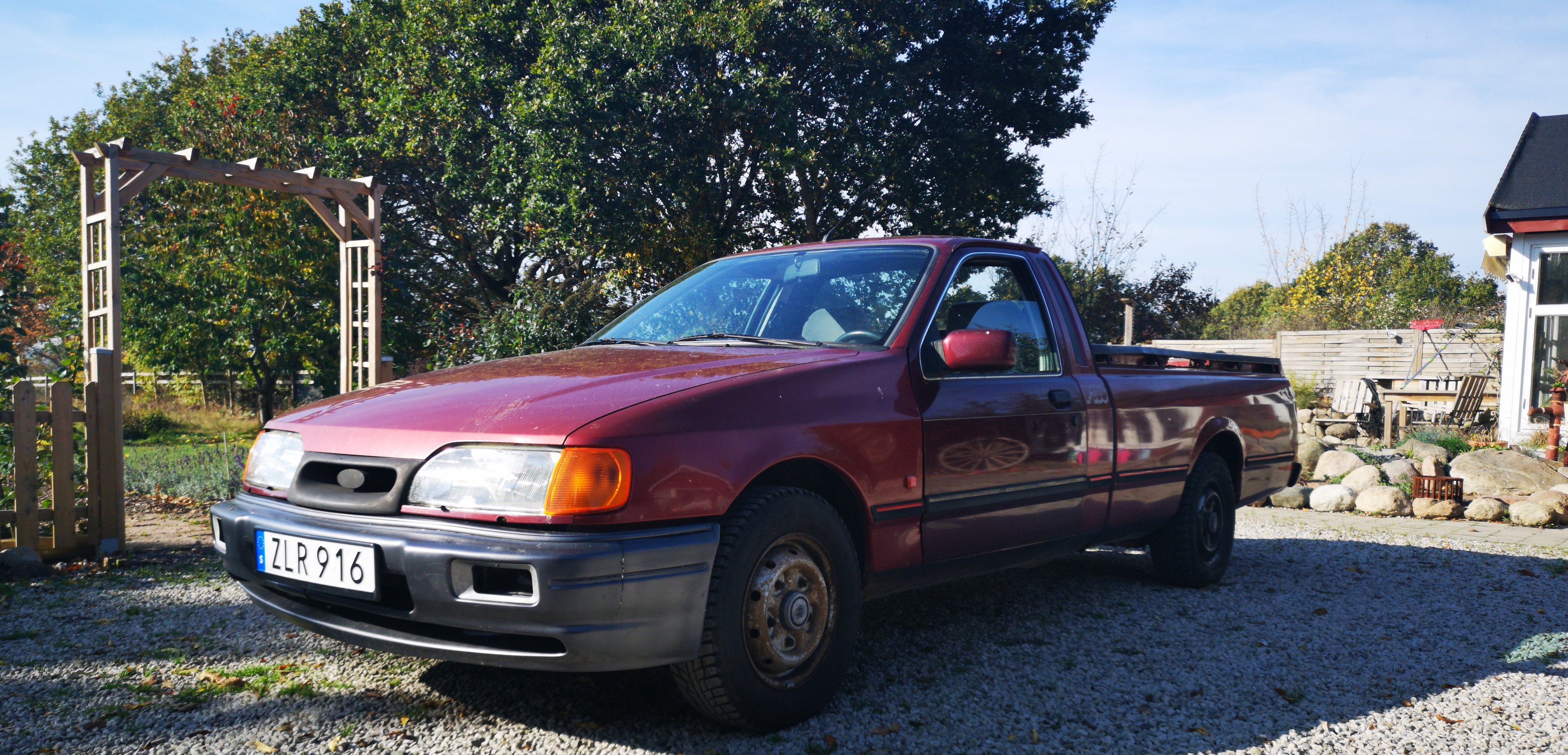

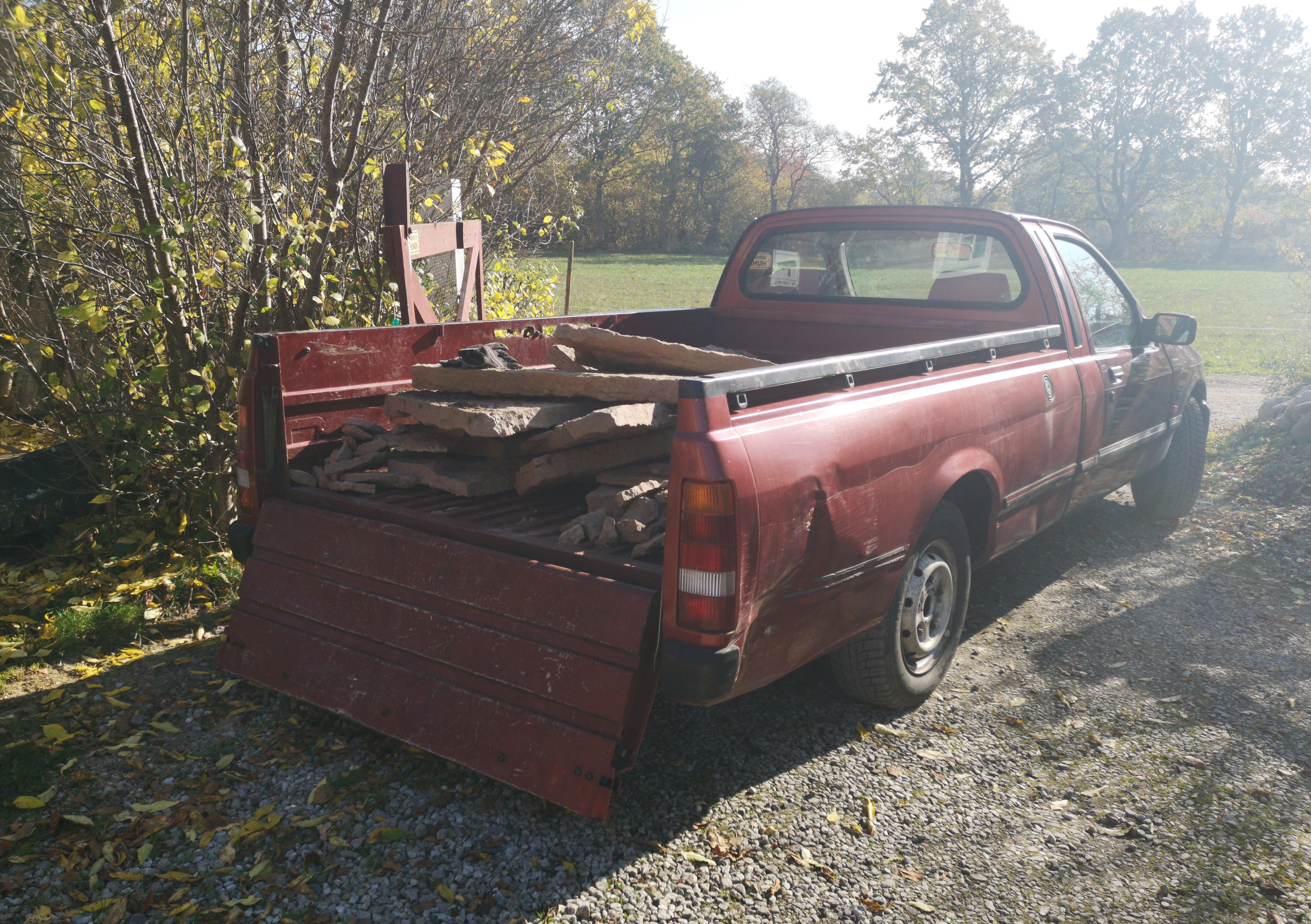

Grattis till regbesiktningen! :)
Snart dags att riva P100an och förbereda för nya motorn.

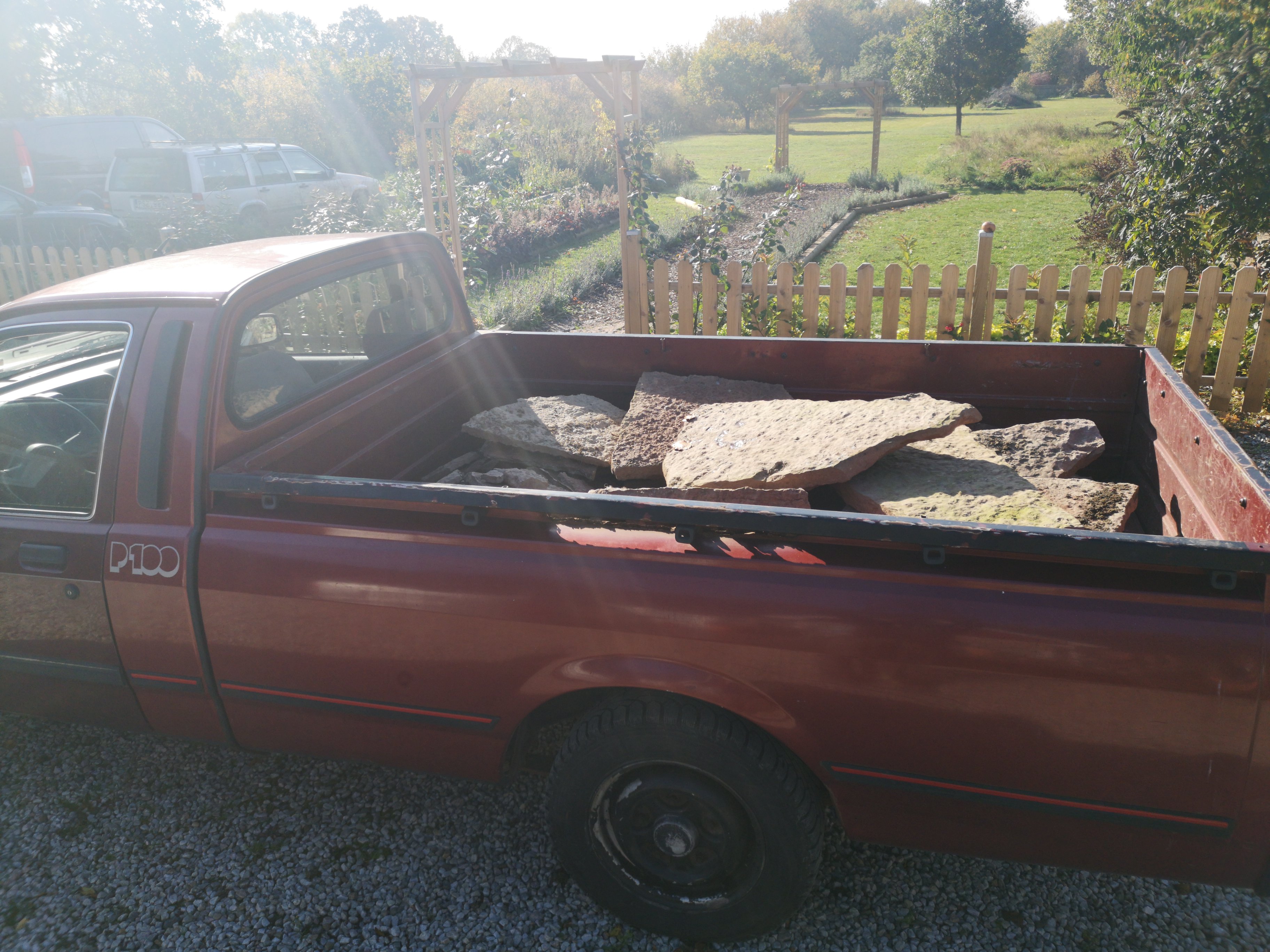

Men passade på att köra ut lite stenar till pappa.
Det var ett tag sen jag uppdaterade.

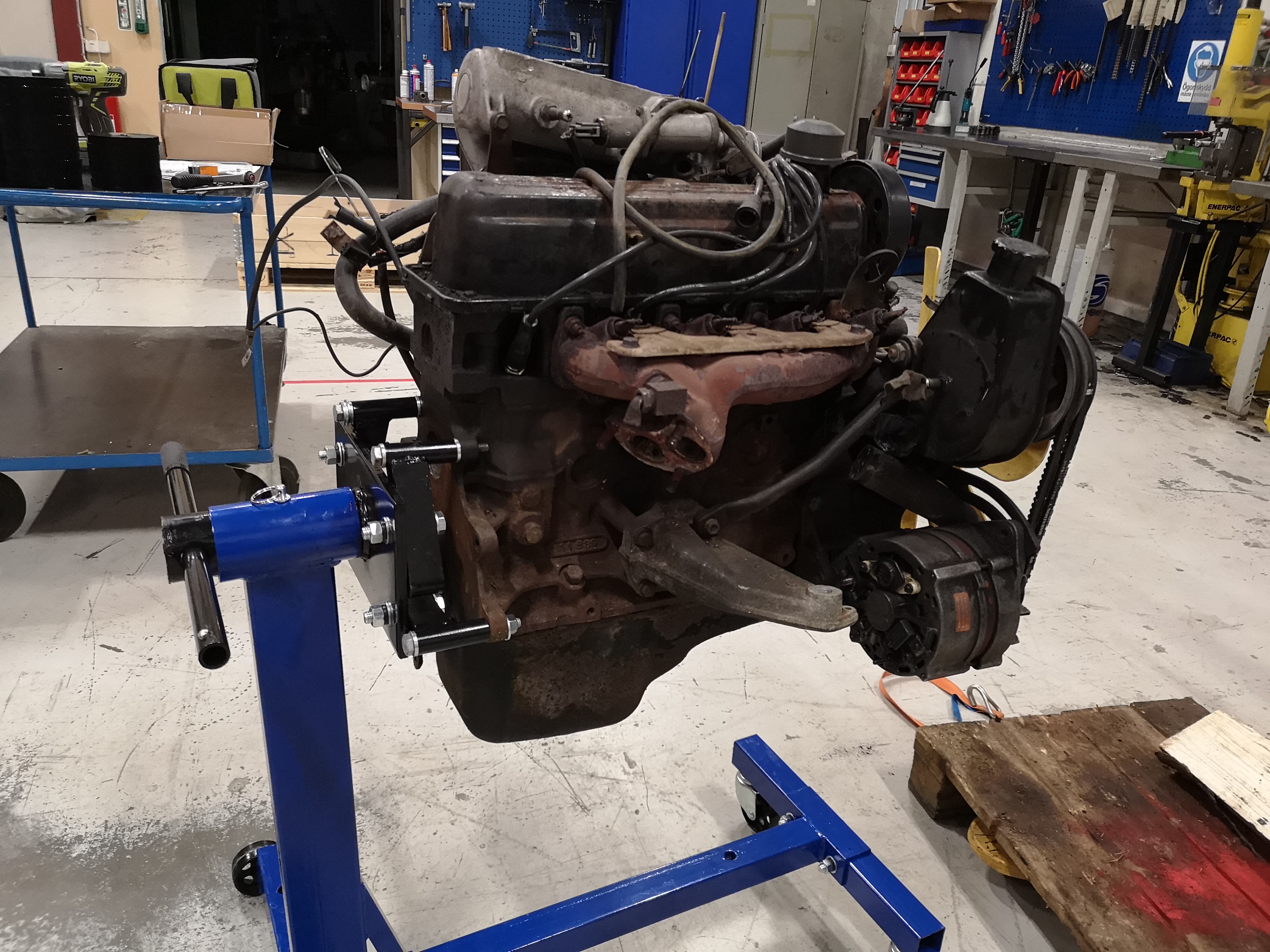

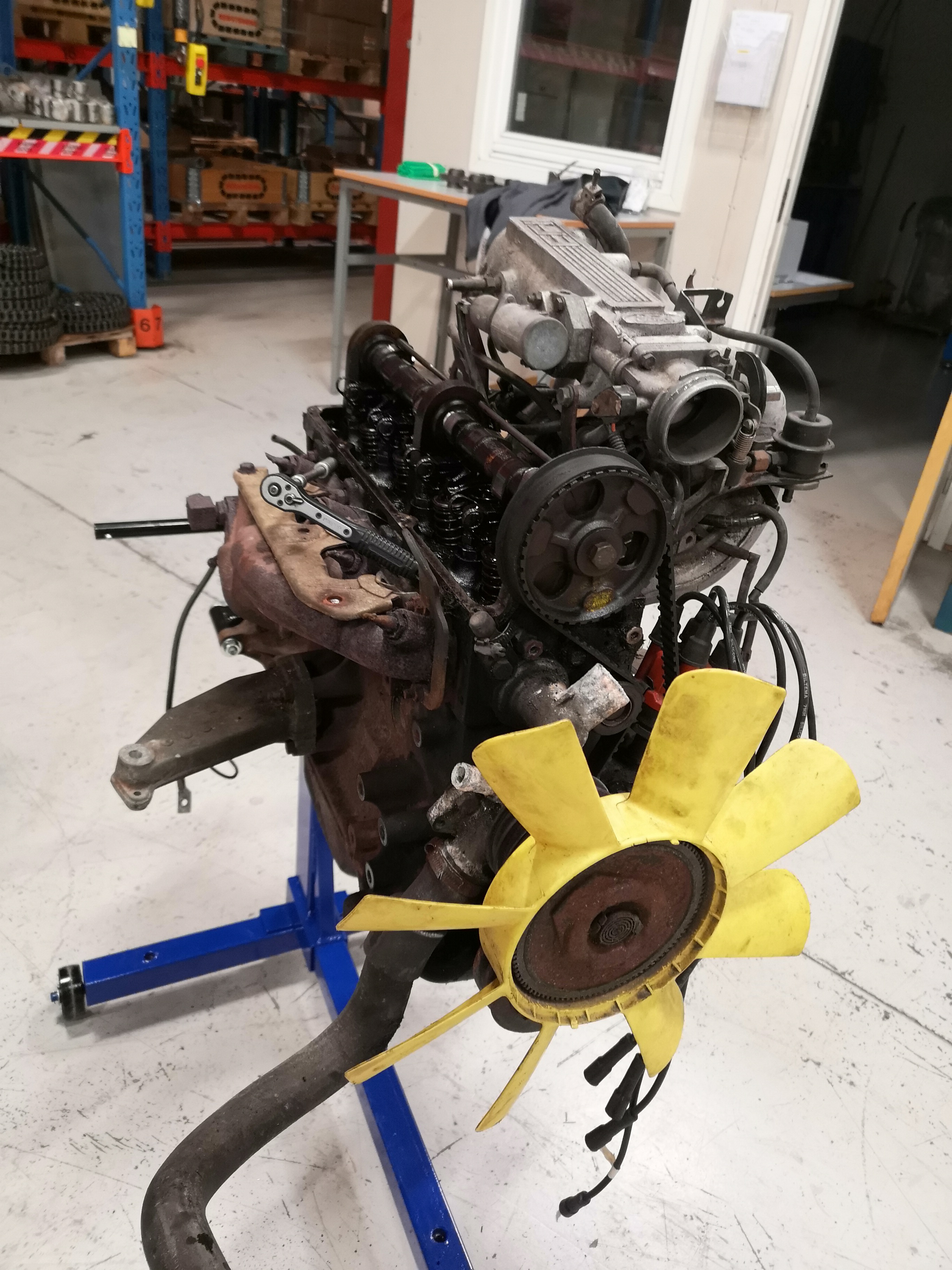

Har väl inte hänt så mycket mer än att motorpaketet med framvagnsbalk slet ur reserv sierran.
Motor och automatlåda fick nytt hem hos Fordmaffian.
Framvagnen ska snyggas till (blästras och målas) och byte av länkarmar och bussningar.
Passade på att separera allt i helgen men vissa delar ville inte ge med sig. Så det blir till att ta med till jobb och leka med dom stora grejerna.

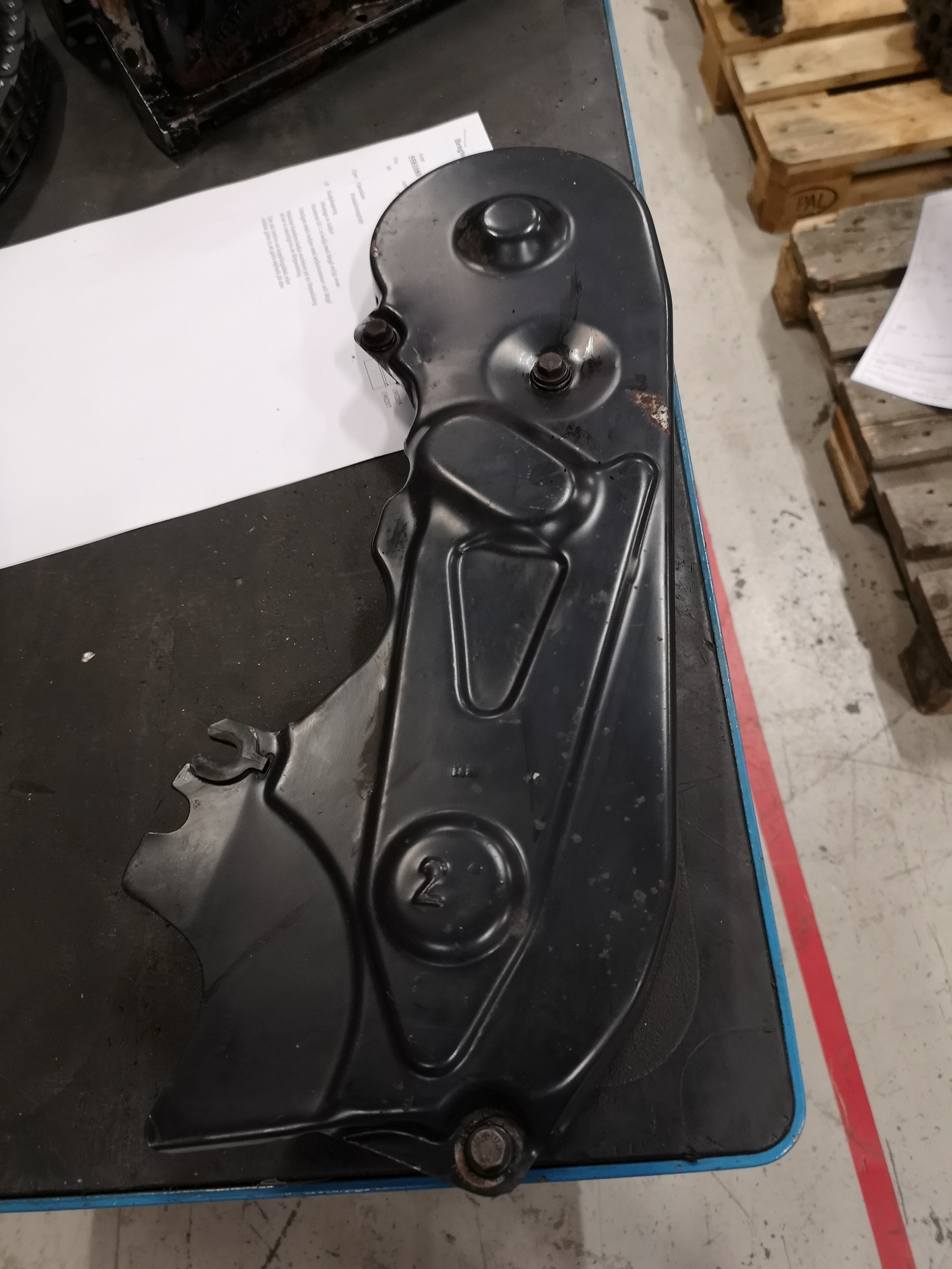

Motorn har jag börjat demontera lite smått och rengjorde ventilkåpan och kamremskåpan i tvätten på jobb. Blev riktigt bra.

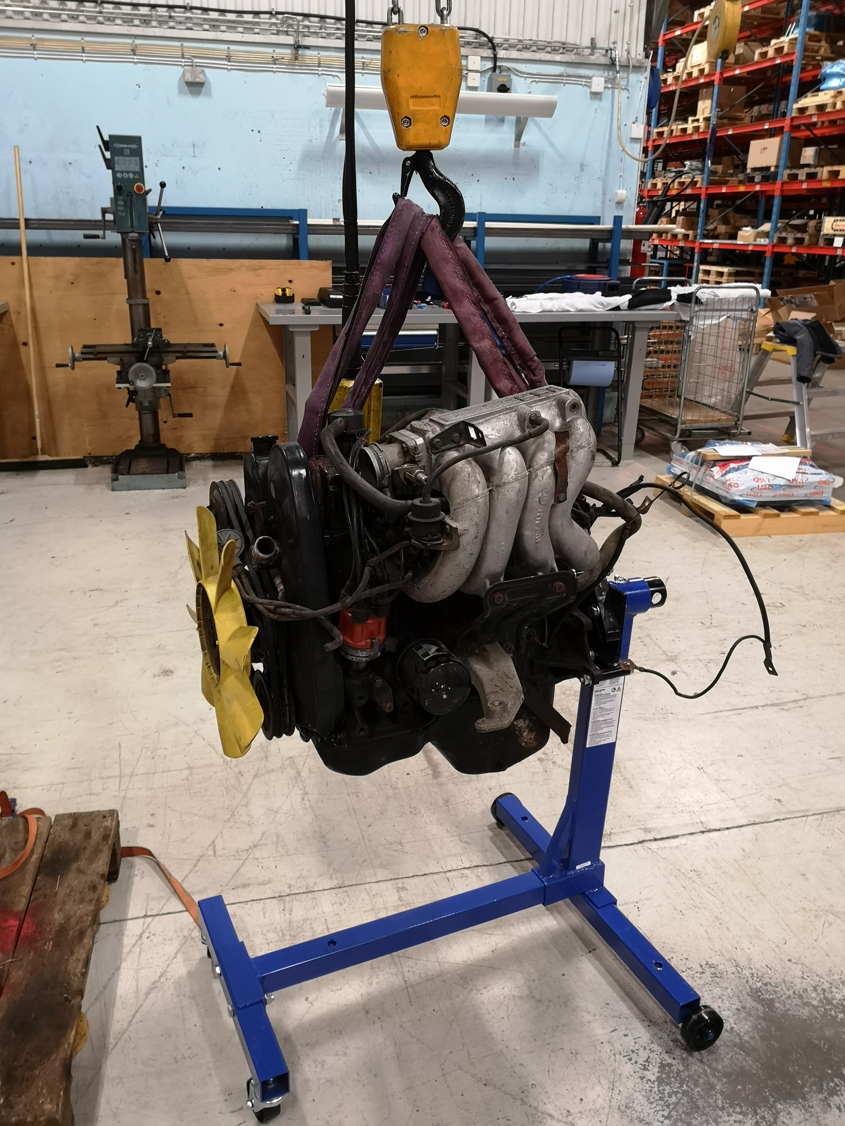

Tur man har pelarkran på jobb ^^ Var lite enklare att hänga upp motorn i stativet då.
Intressant fakta: SOHC 2,0 med styrservo väger 164 kg med halvpall.

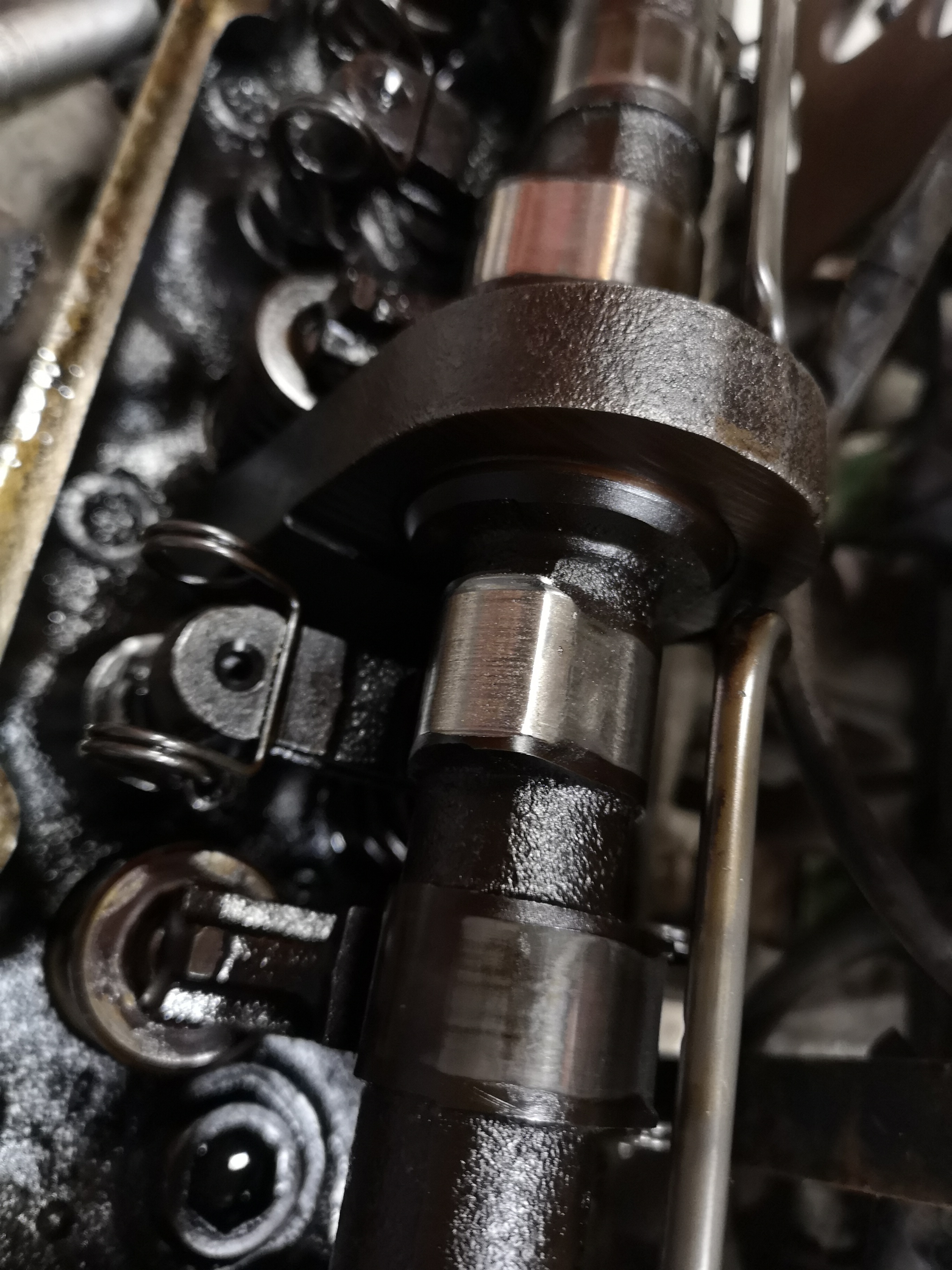

Behövs en ny kam och lyftare och för att detta inte ska spåra ur och så att jag faktiskt har en körbar bil till våren så åker det i en original kam.
Har även börjat skissa på kablage till den elektriska servon.
Mindre saker att reda ut nu är att komplettera original kabelhärva med dimljus, intervalltorkare, fixa original tanken så att den klarar insprutning och lite sånt.
Har även fått hem 2" sänkningblock som ska på :) Det tillsammans med 2 blads fjädrar (istället för 4) så borde den bli i lagom höjd.-

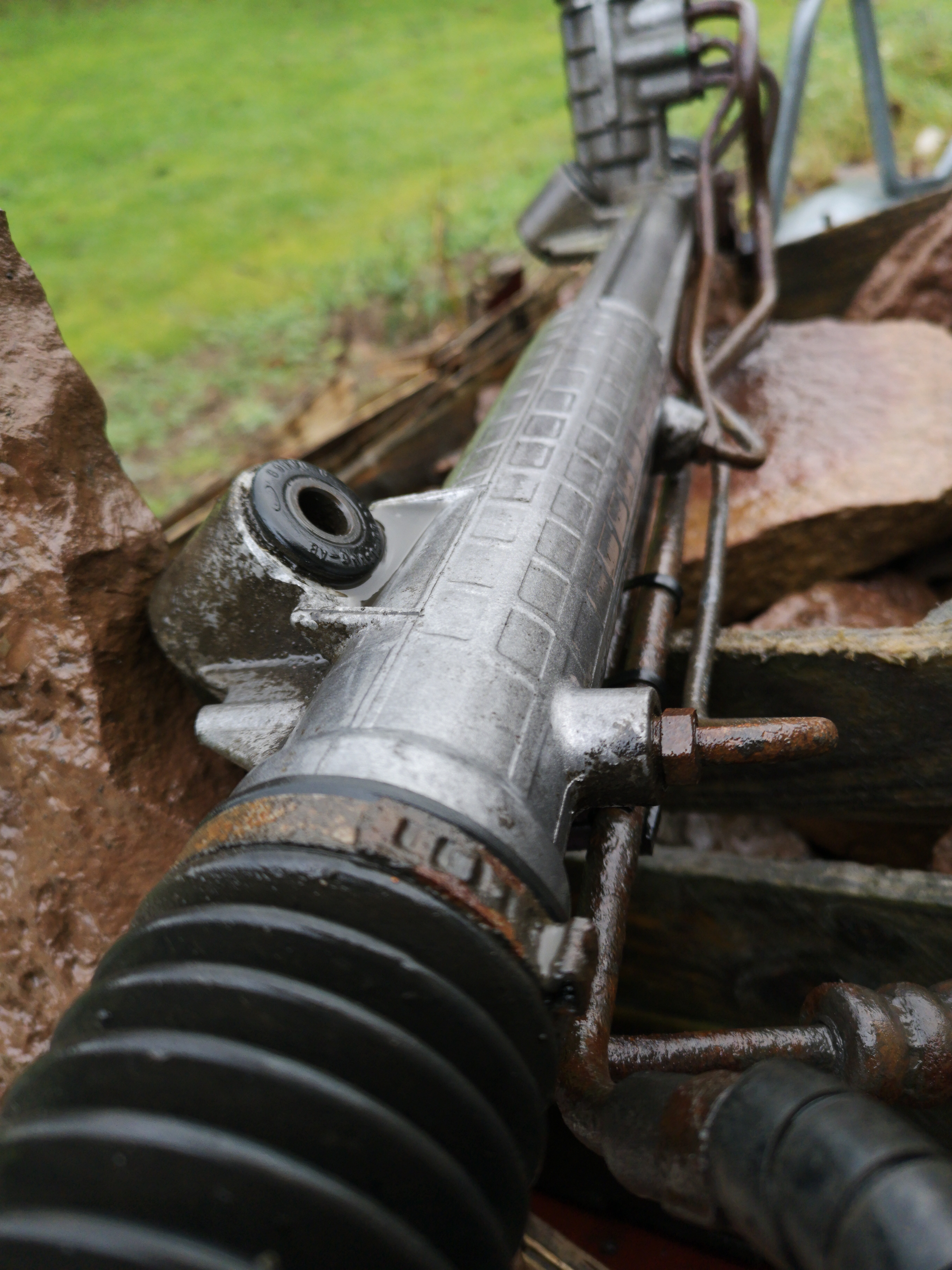

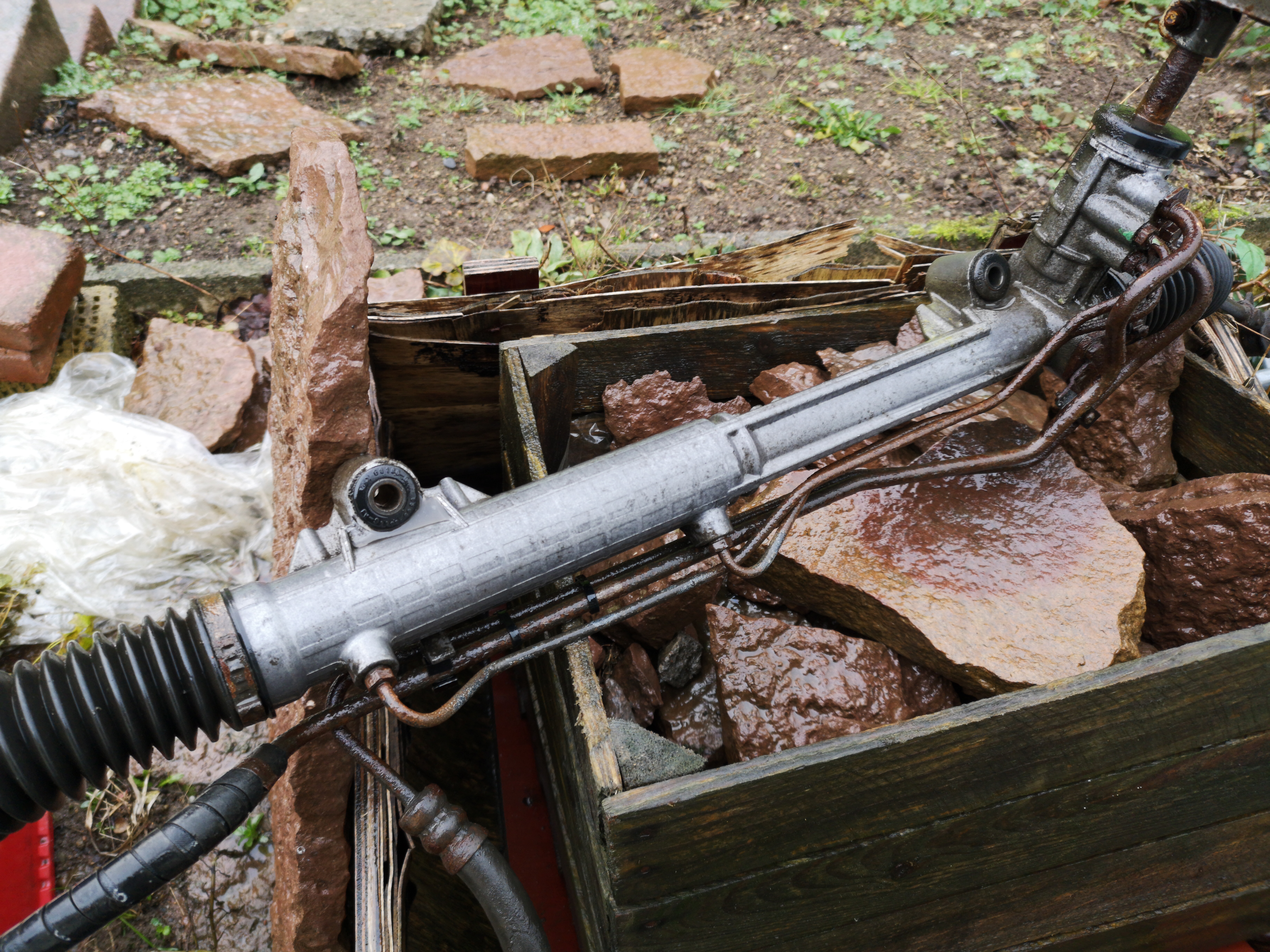

Är det elektrisk servopump du ska köra? Från vilken bil isåfall? :)
nextuz skrev:Är det elektrisk servopump du ska köra? Från vilken bil isåfall? :)
Japp. Lyckades få tag på en pump från Peugeot 106.
Tänkte ta en Focus men dom har can-bus styrning

En FR34 är så mycket trevligare och jag har aldrig behövt modifiera något för att den ska passa (även om Kent varnar för att man kan behöva fräsa ventilfjädersätena djupare). När motorn ändå är i stativ är det fort gjort att byta :-) Lite-till-djävulen som talar...
therealpinto skrev:Det är ju bra gjort att kunna hålla sig till standardkam, det har jag aldrig klarat :-)
Det kommer sen. Vill bara ha allt till att fungera först innan jag börjar trimma och grejer. Det är ju en kostnadsfråga också.
Tanken var att bara slänga i EFI motorn rakt i men passade på att kolla den när den ändå är ur och såg att kammen är lite väl sliten. Så ska bara byta packningar, kam (smörjning och vippor) rengöra och måla lite.
När den ska fixas till sen så blir det ev. borrning till 2,1 liter ^^ Den ska iaf rivas helt och gås igenom

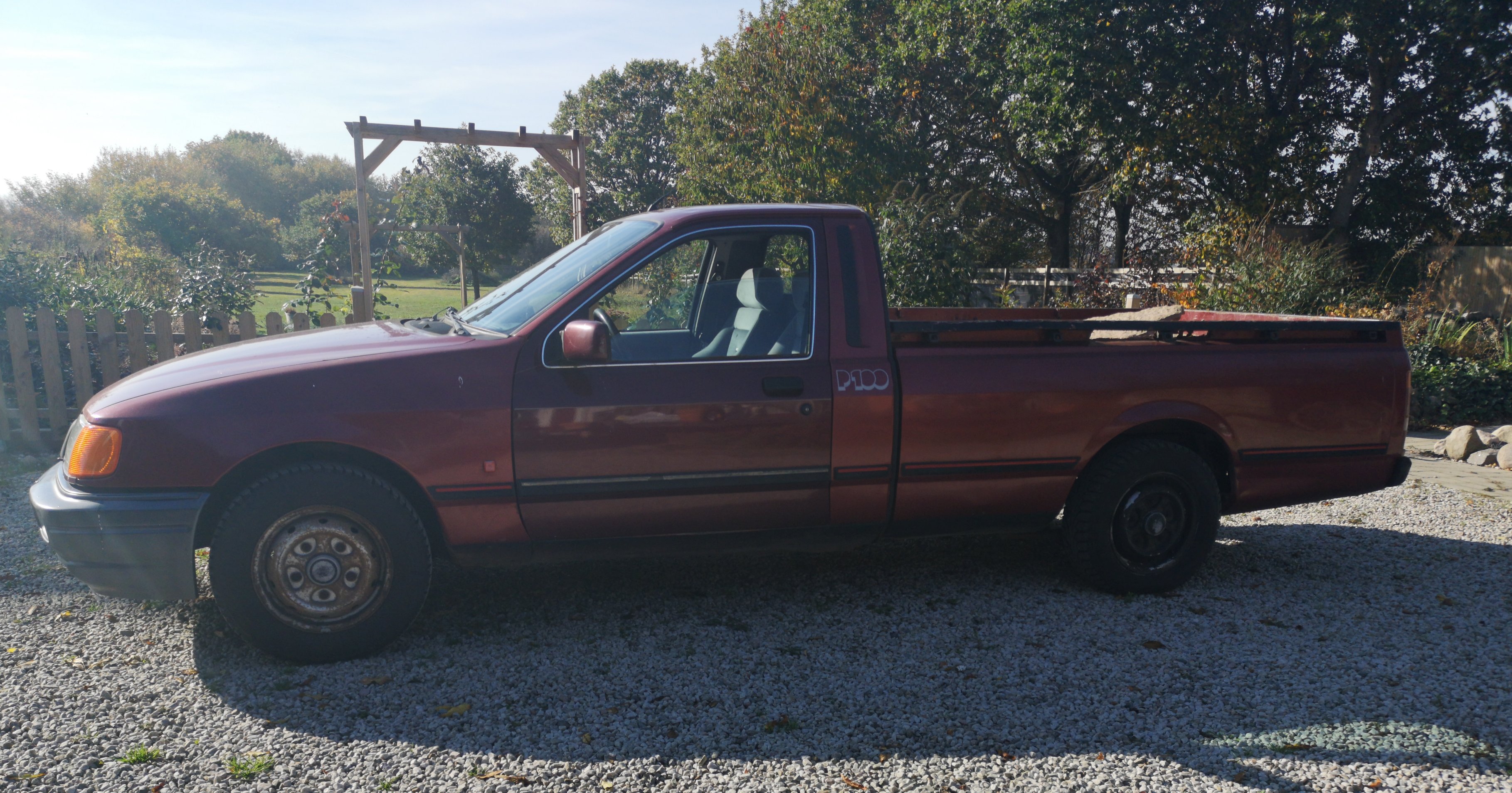

Passade dock på att byta lister i det fina vädret i helgen. Från krom till svarta.
Nu ska bara lite delar till framvagnen rengöras och målas samt tillverka nya fjädernhänken bak.
Ser bättre ut med svarta lister. :)
