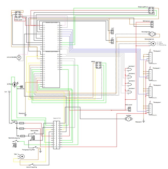

Jag gillar DigiKeys verktyg SchemeIt för att bygga upp elscheman, det är ett gratisverktyg som är enkelt att använda och ger rätt hyfsade scheman. Jämfört med att rita i ett vanligt ritprogram så får man med lite symboler och logik också.
Den här gången har jag lagt ett antal timmar på att försöka få till ett schema som både är rätt :-) och hyfsat liknar komponentplaceringarna i bilen. Framförallt vad som är innanför respektive utanför torpedväggen. Det är inte helt representativt men i närheten (och det behöver säkert justeras mot verkligheten ett par gånger till).
Nästa steg blev att med schemat som bas försöka beställa hem material att bygga av. MaxxEcu har en mycket fin härva ("flying lead") att börja med där i stort sett alla kablar är märkta. Men det ska ju till rätt kontaktstycken till alla givare etc. och så får man ju försöka fundera ut vad mer som behövs i form av slang och liknande. Den här gången har jag valt att lägga "allt" i expanderbar strumpa, den är smidig att dra och det går att komplettera saker i efterhand. Den skyddar inte mot damm som kan komma in och nöta på kablaget men på en gatbil som inte ska köras på grusbana tror jag inte det är direkt avgörande. Jag använder faktiskt mest Biltemas strumpa, den är helt OK i kvalitet. Några bitar kommer från BDS/El och Diesel och faktiskt kan jag inte säga att den är speciellt mycket bättre trots att priset är ett annat.

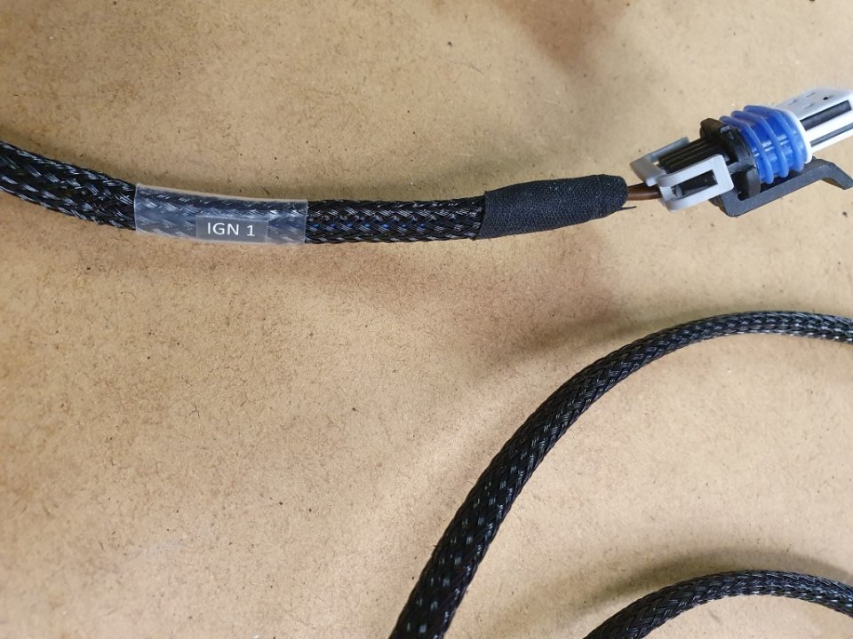

Jag har också försökt vara noga med att märka upp kablaget, så det ska vara relativt lätt att jobba vidare med och eventuellt felsöka.
Generellt sett gör jag märkningen med utskrivna etiketter i klar krympslang. Enkelt, billigt och jag bestämmer själv vad det ska stå :-)

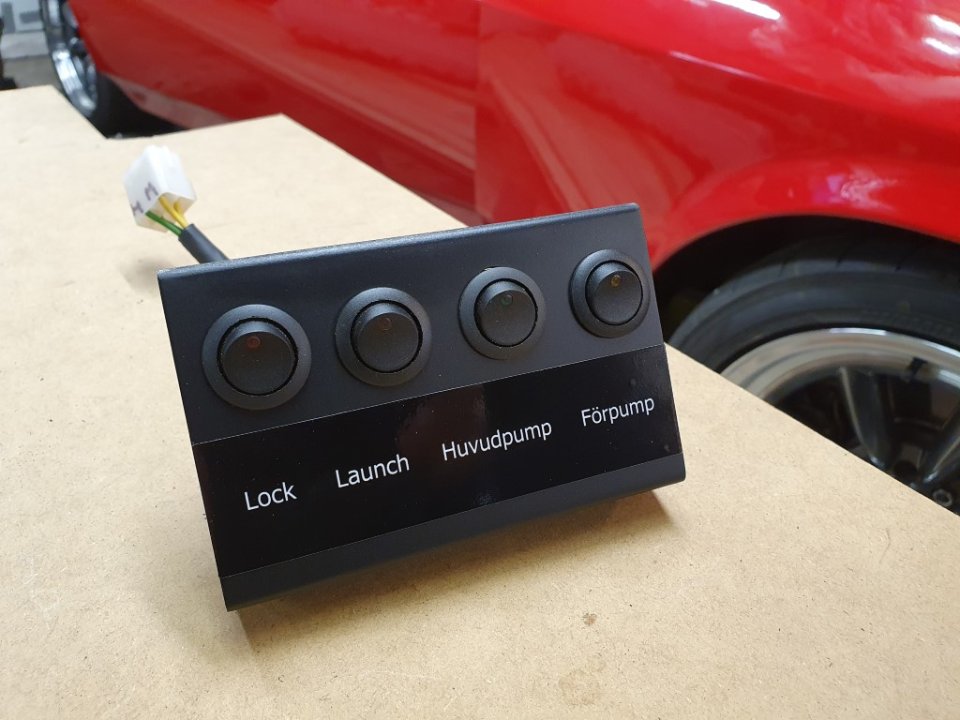

En annan grej jag fått i posten är lite dekaler för att märka ut knappar.

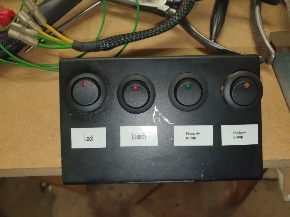

Sedan länge har jag haft en liten panel för att kunna bryta bort bränslepumparna, och slå av/på launch control och line lock.
Den sitter framför mittkonsollen, och funkar fint men de vita Dymolapparna har känts lite sådär...
Visst ser det lite bättre ut? Jag hittade en firma, Skyltmax, som printar dekaler även i enstaka exemplar till sansade priser. Det här är sånt man ofta kan fixa lokalt förstås (jag har till och med en kompis med firma som gör reklam) men just nu kändes postorder helt rätt. Dessutom har kompisen fullt upp med att göra massa Corona-skärmar så att belasta honom med mer hobbyjobb kändes sådär.
Skyltmax fick också göra en symbol till tvångsstyrningen av elfläkten (en extra knapp för elvärme till bakruta).
Jag hade förstås önskat matt svart vinyl men det får duga så här. Jag funderar på om man ska designa lite andra saker som de får printa, det skulle vara lite skoj med en "avgasdekal" till motorrummet anpassad för den här specen :-)
- Inlägg: 7148
Re: therealpinto - Ford Capri Turbo
Ja, det ser lite proffsigare ut.
