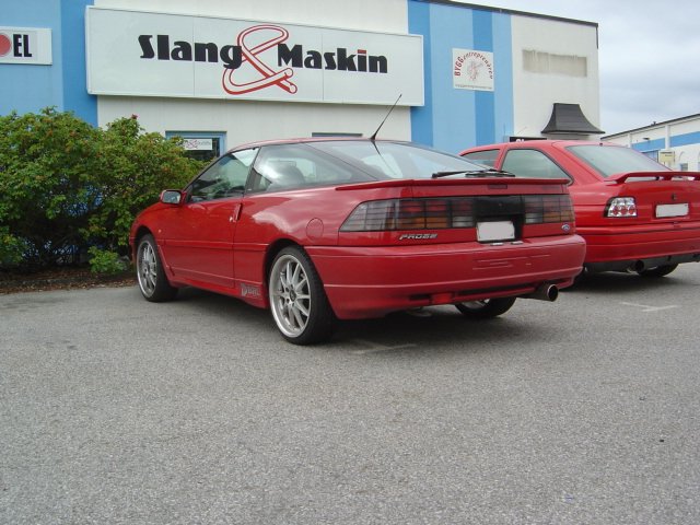

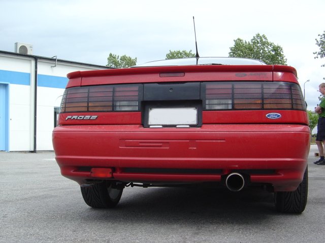

Mitt nya 2,5'' Catback avgas. Kommer snart att få sällskap av en 2,5'' Downpipe och en race cat i samma dimension.
Sportigt med GTI antenn, fick slopa spolaren bak bara men den används ändå aldrig...
