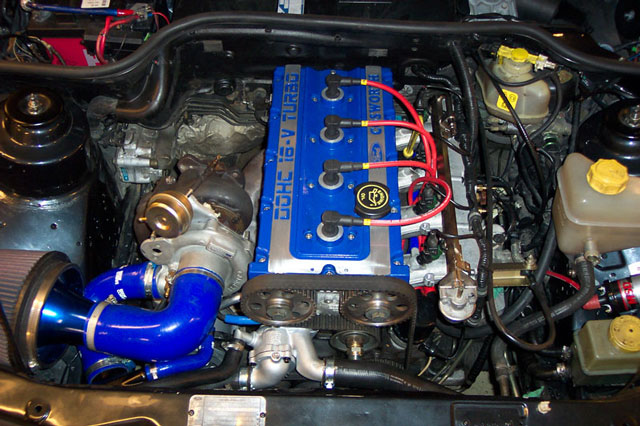

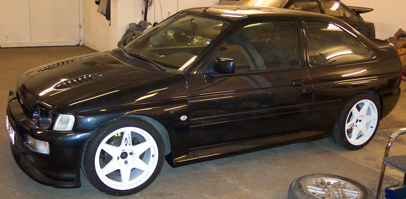

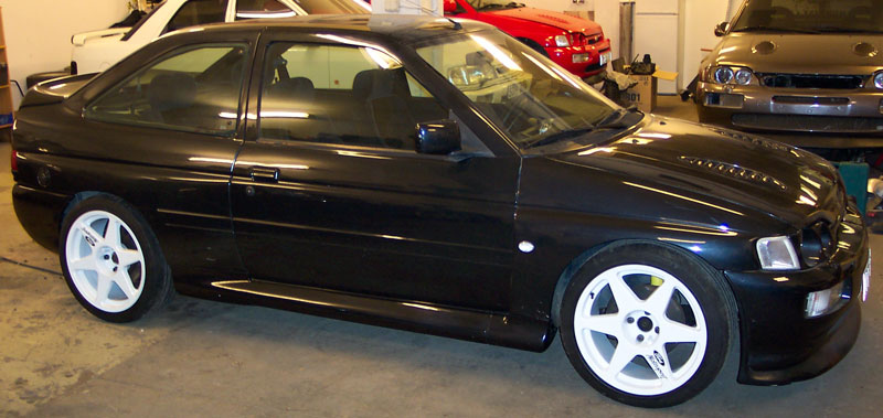

Jag då var det min tur att visa lite vad som hänt med bilen i vinter!!!
Jag har haft som utgångs objekt en escort Cossie 94B som jag har byggt om till gamla sprutet!!
I vinter har jag gjort detta!!!
*Bytt ut och Kopplat in komplett Sierra Cossie 4x4 92 weber marrelli sprut va lite pyssel att få ihop alla saker till det!
*Bytt Till gamla escort toppen igentligen onödigt ville bara ha gamla looken!
*Monterat RWD grenrör gamla 4x4 röret va för t25 turbo = Byte
*Bytt till T34 turbo gamla va för liten pytte t25a
*bytt till -34 westgate klocka
*Bytt Till vibbratech motorfästen
*Monterat endel blå samcoslangar Å stort K&N Luftfilter
*Bytt Bränslebrygga och sopparegulator
*Satt på gamla escortens Insug enklast så med spjällhus och allt!
*Bytt Intercooler till den vattenkylda!!!
*Lackat om bakstötfångaren Sidokjolar och Stora bakvingen

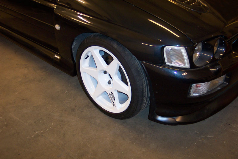

*Köpt 18tums fälgar och däck lackat fälgarna compomotive vita!
*Monterat eibach sänkfjädrar på gula koni dämpare
*Monterat 330kitt med chip gröna 803spridare å 3bars mappsensor
*Köpt 3tums alutech downpipe resten av systemet skall byggas inom kort!!!
*köpt MSD Blaster tändspole och köpt magnacore competion röda tändkablar
*Köpt 4 puck sinterkoppling (skall monteras inom kort den med)
*Bytt till tyg inredning satt skinn i!!!!
*Monterat cup speglar
*Monterat mitt alu T rör till dumpen på spjällhus sidan med 2st blåa samco muffar
*Tonatrutorna runt om
Listan som sakll göras nu är
*Montera stora vingen när jag får den från lack
*Hela bilen ska poleras och lackförseglas!
Så har hänt en hel del i vinter fast synd att den inte blev ett 600hk monster så motivationen har inte varit på topp när man byggt denna i vinter!! Men tyvärr får det vänta har ju haft 2 st potenta cossiesar innan då vet man vad det kostar och vilka saker som krävs och vilka delar som är svåra att få tag i!!
Motorn är precis provstartad och verkar funka fint !!! :nxsmile:
Hoppas ni gillar vad ni ser!!!

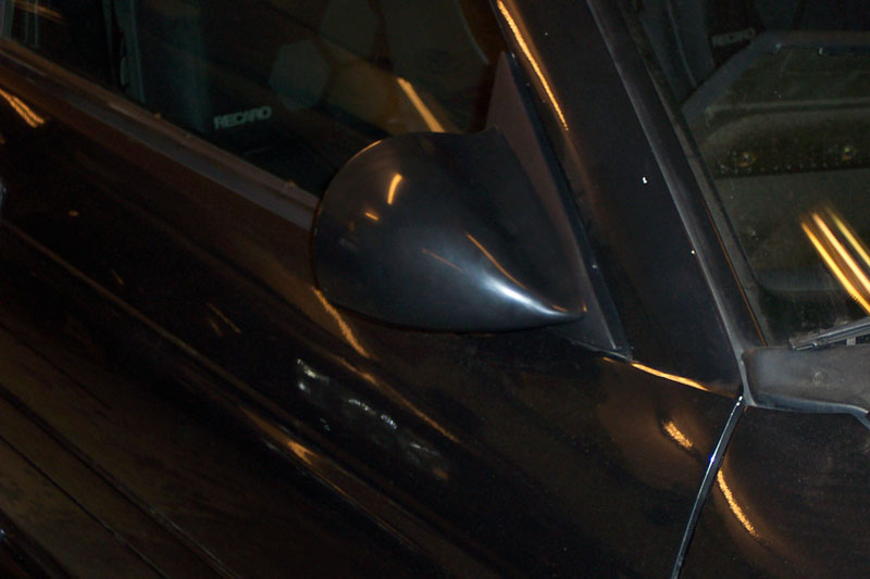

Jag gillar vad jag ser. Var har du köpt speglarna?
Mr Cossie
Inlägg: 3102
Namn: Conny Pott
Kör: Sierra Flygel/Supra Octavia Rs -06
Ort: Sura
Inlägg av Mr Cossie »
Speglar handlade på realcar

Ser fint ut!
Riktigt imponerad av hur snygga fälgarna blev!
Vilket påminner mig om att jag måste göra samma sak, vad är det för c:a pris på fälg lackering?
Ps. Har ni bytt garage? :rolleyes:
http://www.Allbildelar.se
RS500
Inlägg av RS500 »
Cossie Nicke skrev:Ser fint ut!
Vafan ska du lacka fälgarna för? Kört sönder eller har du köpt nya?
Cossie Nicke
Inlägg: 2249
Namn: Niklas Eriksson
Ort: Saltsjö Boo
Inlägg av Cossie Nicke »
RS500 skrev:Vafan ska du lacka fälgarna för? Kört sönder eller har du köpt nya?
Dom har blivit lite repiga bara, och fått fläckar som inte går bort, det är en såndär grej jag går och irriterar mig på bara ibland när jag ser fläckarna. Dom fälgarna byter jag aldrig bort! Vita fälgar är det ballaste ju... ;)
Dom rullade ju typ 1500mil förra säsongen. :D
Inget akut behov men är man kräsen så är man.... :cool:
