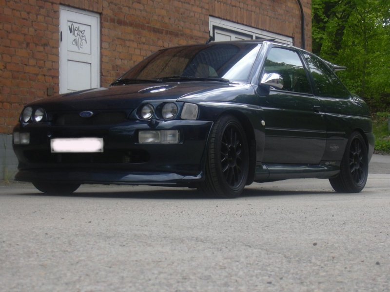

Ford Escort RS Cosworth -93
Mallard Grön
MOTOR:
YBT
200 block
DOHC
*Portad topp
*Portat insug
* Bmw Andreas plenum
* Audi S2 70mm spjällhus
* Bmw Andreas grenrör
* Forge vevhusventilation med urtag från båda sidor av blocket
* Grupp A topp packning
* Grupp A kammrem
* BD14 insugskam
* Bosch bränslepump
* 10mm bränsleledningar
* Delphi 780cc spridare
* Garret GT30BB dubbelkullagrad turbo med Garret -34 wgklocka
* 3" Mongoose avgassystem med racekat
* Pace RS500 intercooler
* 3 bars mappsensor
* Magnecor tändkablar
* MSD tändspole
* JR stort öppet filter
* Bailey dumpventil
* Blåa silikonslangar till det mesta
* Mappad av Trendab för 2 bars laddtryck
*Toppen iordninggjord i vintras:
Insugskanaler matchade mot nya insuget
Blästrade och inslipade ventlier
Nya ventilstyrningar av bättre material
Nya ventiltätningar
Dubbla ventilfjädrar Audi innerfjädrar
Planad
Mira frästa säten
DRIVLINA:
* Orginal växellåda
* Polyuretanbussningar till vxlspaksställ
* Vibratech växellådsfäste
*Sachs förstärkt tryckplatta
* Organisk lamell 2 lager och kuggsegment
Annars orginal
HJULUPPHÄNGNING mm:
* Ställbara Koni fjäderben med Eibach fjädrar fram
* KYB dämpare bak och Eibach fjädrar
* Powerflex bussningar i framvagnen
* OMP fjäderbenstag fram
* OMP fjäderbenstag bak
BROMSAR:
*Slitsade skivor i org storlek (270mm typ) med EBC röda kevlar belägg
* Org skivor med EBC gröna belägg bak
* Ny bromsvätska för högre kokpunkt
* Genomgångna och silver lackerade ok
* Stålomspunna bromsslangar
EXTRA UTVÄNDINGT:
* Svarta 18" fäljar med just nu 245/35 Yokohama däck
* Dubbelljus
* Lilla extraläppen fram och hockeysticks
* Ljust tonade rutor runt om
* Tonade bakljus
* Spoilernät
* Kromade Cupspeglar
EXTRA INVÄNDIGT:
* Sportratt
* Momo mattor
* Sparco vxlspaksknopp
* Laddrtycksmätare i a-stolpe
* Varvräknare autometer
* CD spelare med mp3 och högtalare i framdörrar
* Momo pedaler
* Momo bälteskuddar
ÖVRIGT:
Förövrigt så är det svart skinnklädsel, el tacklucka,
elhissar och carguard larm och centallås.
Köpte bilen i höstas, efter att min tidigare cossie blivit brutalt överfallen av
en lyckstolpe. Så jag har inte hunnit åkt så värst mycke med bilen utan den åkte nästan direkt in i garaget.
Det som hänt under vintern är bla nya dämpare och fjädrar runt om, nya bromsar, lite smårenovering av motorn med byta av packningar, packboxar, rem, spännrulle, byte av div vätskor och oljor, nya fäljar med spacer och längre pinnbultar, plenumdistans, lackering av insug och allmänn uppfräschning under locket. Endel annat också som jag inte minns.
Nu får jag hoppas att bilen håller över sommaren så det kan hinnas med några lagliga race och någon bankörning och lite rödljusåka !

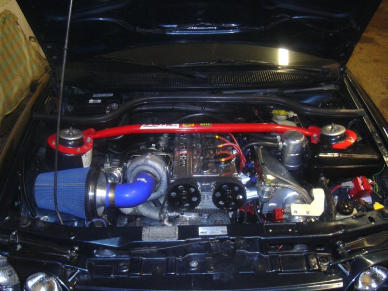

Kan väl skriva lite uppdates:
Pågår lite grejande i garaget i vinter. Och målet är att få lite mer krydda i maskinen. Annars tycker jag väghållning och bromsar är tillräckligt för tillfället och för min användning.
I toppen ska ventilfjädrar bytas till Audi innerfjädrar, på insugssidan ska det matchportas lite mot nya insuget så det inte blir för stora kanter. Kanske ytterligare lite portning förutom det som är. Sen ska ventilsäterna mirafräsas, blästra och slipa in ventiler samt plana.
Har inhandlat ett portat insug med Bmw andreas plenum och audi S2 spjällhus som ska monteras.
Har även köpt nya Delphi 788cc spridare.
Det som återstår är val av turbo och grenrör. Troligtvis blir turbon en Garret GT30BB med intern wg. Grenrör är olkart än.
Sen till kommer väl en massa smågrejer. Men i vår ska bilen mappas om av Trendab. Effektmålet ligger närmare 500hk.
Forutom det så blir det mest service prylar som kamremsbyte mm. Samt uppsnyggning under huven, polerad ventilkåpa mm.

Nu är bilen äntligen mappad och klar efter modifieringarna. Det har varit diverse strul, men nu återstår bara ett återbesök hos SBP för en länkarm.
Hämtade bilen idag så har inte hunnit provat så mycke, och på max ladd. Men den verkar gå rätt bra! Ses förhoppningsvis på strippen i år
