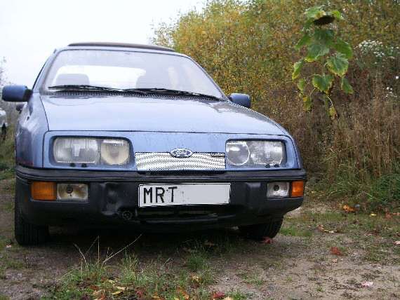

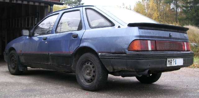

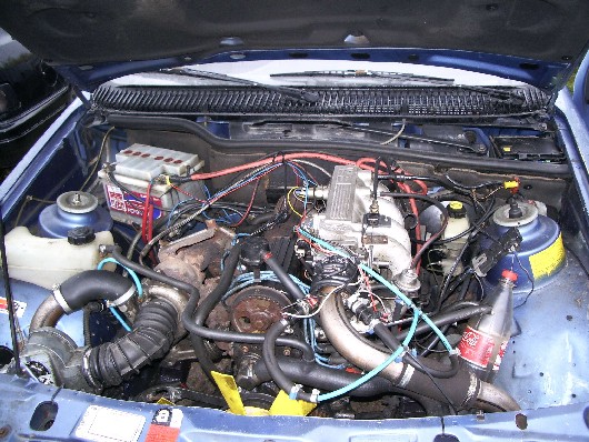

Bilen är alltså en turbokonverterad Sierra 2.0 IS från 1987.
Motor:
Pinto 2.0 turbokonverterad av turbotech i england för länge sedan, men jag kan inte se någon skillnad mot en oginalmotor, möjligen kompsänkt på något sätt,
Gjutet grenrör från Turbotech,
Turbo från SAAB 900 t8,
Intercooler från Turbotech,

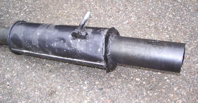

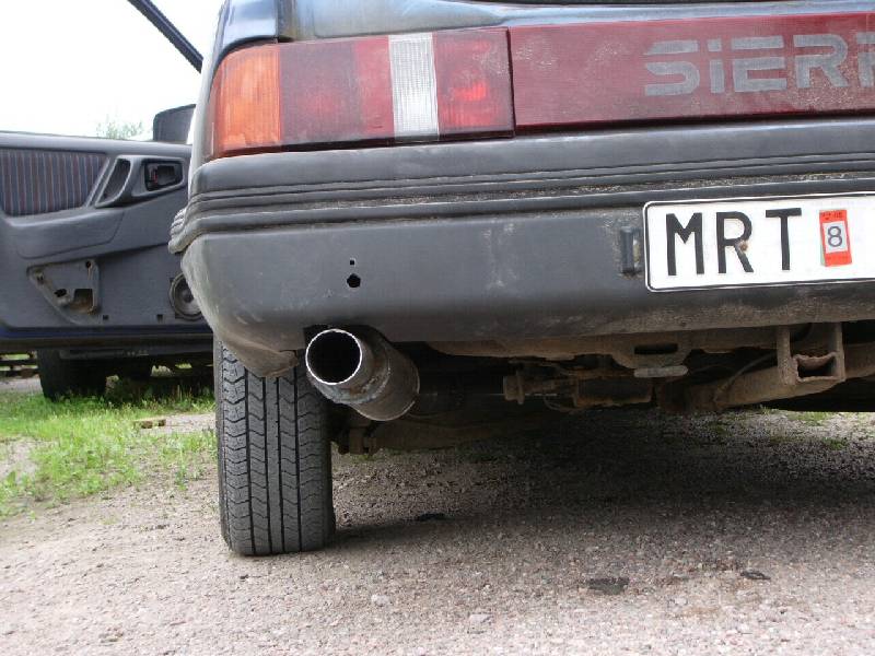

2,5" avgassystem från turbon med en liten fullflödesdämpare (avkortad dämpare från en SAAB), låter gött,
Laddtryck ca 0,9 bar.
Transmission:
Koppling, svänghjul (lättat) och sprängkåpa från transit,
Växellåda från xr4i,
Kortad kardanaxel,
Svetsad diff,
Modifierad kopplingspedal pga mycket längre slag på transitkopplingen.
Chassi:
Orginalfjädrar med trötta oljedämpare runt om. Höger yttre framvagnsbussning bytt till biltemas förstärkta..
Motorn och låda stummt monterade och tillbakaflyttade 5cm,
Prestanda:
402m - 15,2s, går att putsa ordentligt :)
170hk på hjulen enligt AP-22 G-mätare
Planer:
Efter konbanekörningen med FMCS på Lunda så inser jag att jag MÅSTE göra nåt åt väghållningen.. Dom som var där kanske förstår varför :) Nästa steg blir att få dit sänkningssatsen och dämparna som ligger i garaget plus att byta bussningarna som är sämst.

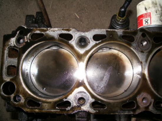

Öppnade förra motorn som satt i sierran.. Kolvarna ser inte ut att ha gillat läget.. :rolleyes:
lillie
Inlägg av lillie »
Dom kolvarna verkar int så nöjda med tillvaron...

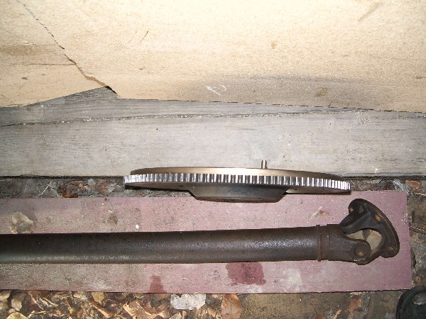

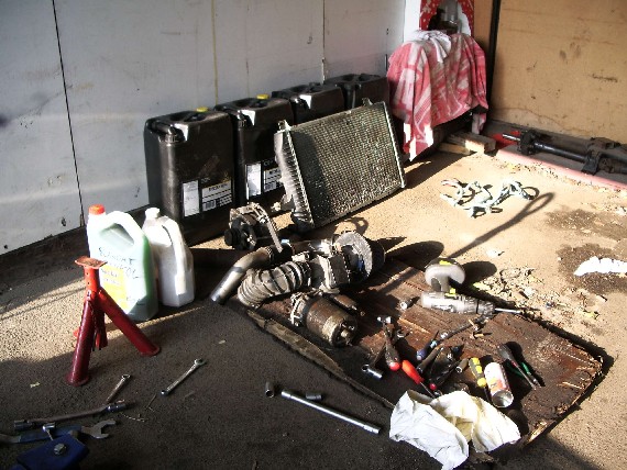

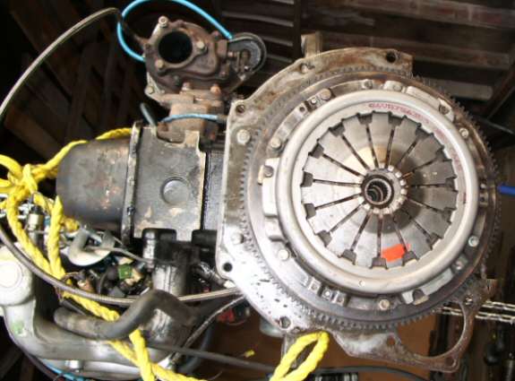

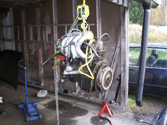

Har grejat lite med bilen i veckan, och haft kameran med mig för en gångs skull.. :) Har lyft ur motorn för att täta oljeläckan i bakre packboxen och byta växellåda igen. Har även passat på att fota lite prylar..

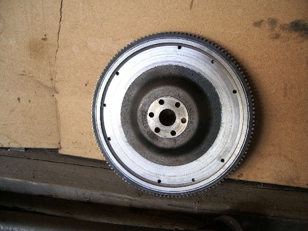

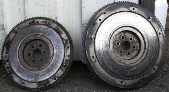

Inlägg av ricze »

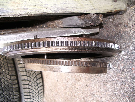

Standard svänghjul väger 9,0 kg, det stora som jag använder vägde 10,7 kg. Tyvär fanns det inte så mycket att ta av så jag fick bara ner det till 8,4kg, men nån skillnad lär det nog bli.. :)
therealpinto
Inlägg: 10768
Namn: Gustaf Ulander
Ort: Kåge, Norrland
Medlemsnummer: 37
Inlägg av therealpinto »
Hej
Är sprängkåpan till Transit djupare än Sierra? Dvs, passar typ 9 från V6 direkt om man gör så?
/Gustaf
ricze
Inlägg: 486
Blev medlem: tor sep 25, 2003 10:00 am
Namn: Rickard Zetterberg
Kör: BMW 328 TOURING, BMW 325 TURBO, Ford Fiesta TURBO, BMW e30 med M50B25.
Ort: Sandviken
Inlägg av ricze »
therealpinto skrev:Hej
/Gustaf
Japp, tyvär.. Svårt att hitta lådor. :banghead:
Funderar lite på hur lådorna ser ut på nyare transiter, med mt-75.. Antingen så måste ju svänghjul och koppling vara mindre eller så måste det sitta en "adapterplatta" och en mt-75 från en v6:a på dom..
Nån som vet?
MVH
/Rickard
therealpinto
Inlägg: 10768
Ort: Kåge, Norrland
Medlemsnummer: 37
Ah, intressant...det öppnar ju lite möjligheter bara man ordnar V6-lådor ;-)
Jag vet faktiskt inte hur MT-75 på Transit ser ut, kanske är MT-75 rymligare i standardutförande?
/Gustaf
ricze
Inlägg: 486
Ort: Sandviken
Inlägg av ricze »
Jo mt-75:an kanske är rymligare, men så länge sprängkåpan passar direkt mot en vanlig pinto så finns det inte en chans att svänghjulet får plats.. :) det täcker alla skruvhål utom de två översta..
ricze
Inlägg: 486
Ort: Sandviken
Inlägg av ricze »
Nu lever Sierran igen. Blev lite piggare med det lättade svänghjulet. Nu är det bara att vänta på sjöisen. Tyvär ser det ut som man får vänta ungefär ett år till.. :(
