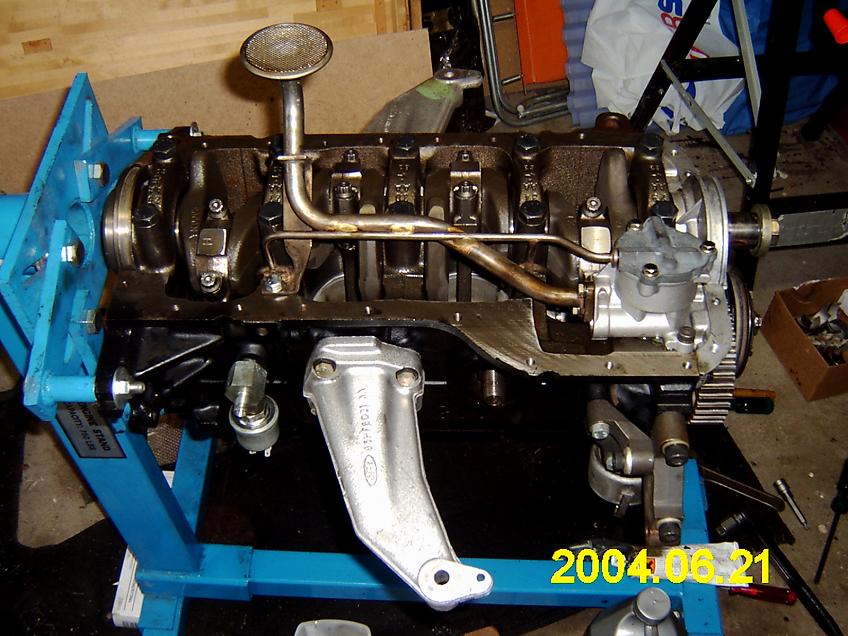

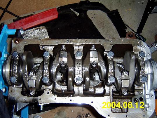

Lite info om bilen :
Motor:205 Block,nyborrat till första överdimension,nya Total Seal Kolvringar,alla lager i motorn är nya,ARP-bultar till vevstakarna,Escort vevstakar och kolvar,ny oljepump med högtryckskitt,oljetempsensor i tråget,
toppen är portad,nya ventiler,nya ventiltätningar,ny vattenpump,nya packboxar,Grp A toppackning och kamrem,Två-kolvsdump,MSD Tändspole,Magnecor 8,5mm tändkablar,
Bayjoo Chip,Gröna 803or,3 bars map,25mm plenumdistans.
Blocket är fixat av : Pelganders Motorslip AB i Örebro
Toppen är fixad av : Jonas Banck på http://www.jb-engine.se
