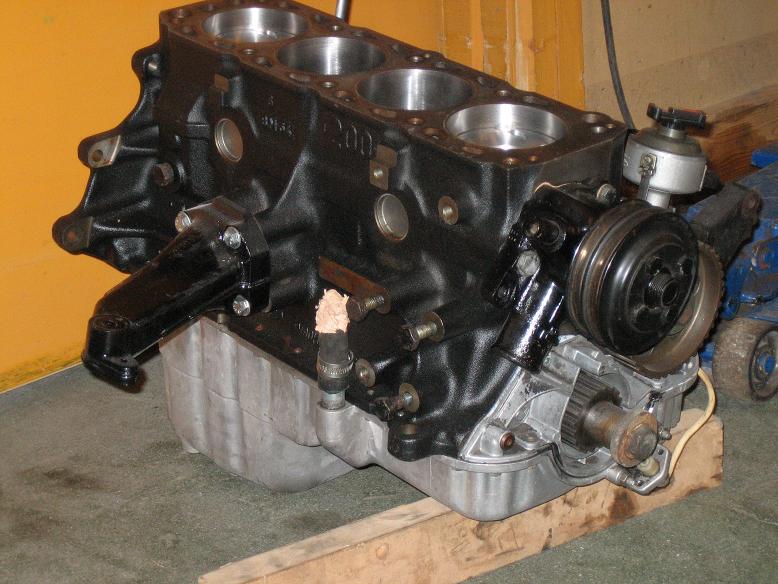

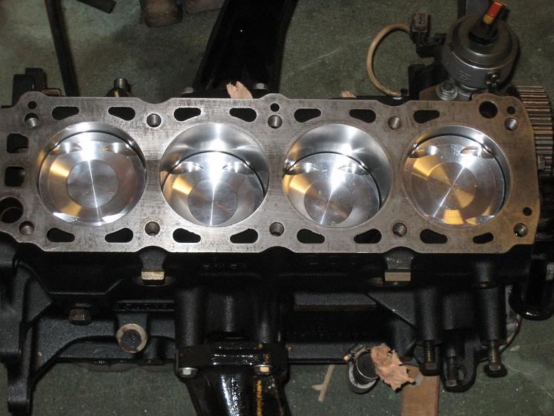

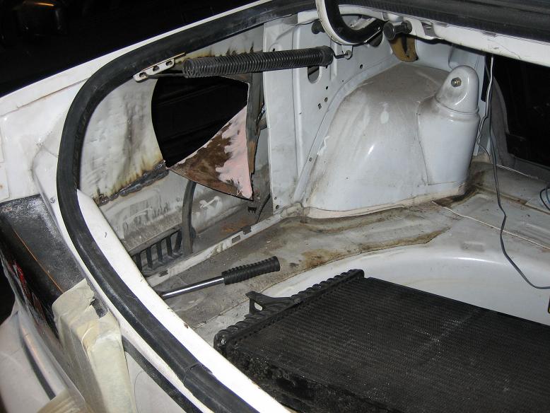

Bygger nu för fullt på version 2, bilen är en Sierra cossie RWD av årgång -88.
förra versionen gick tyvär inte längre än 120 mil sommaren -05, så nu tänkte jag va lite seriösare och med sikte på mer effekt än 300+.
Motor Spec:
nytt 200 block med parner H-profil stakar och ross racing kolvar med ventil urtag.
Balanserad och ny slipad vev.
Högtrycks oljepump.
AP sinter koppling.
Topp: ligger i skrivande stund hos rimbo martin och ska bearbetas för bättre flöde.
Kammar ej bestämmt.
Ställbara kamdrev.
Grenrör med extern wg.
Turbo: SUPER 600 by rimbo martin.
marelli orginal styrsystem som förhoppningsvis ska köras med cosworthcenters separata tändspolar.
MSD 895cc spridare.
Bosch 044 pump och grövre soppa ledningar.

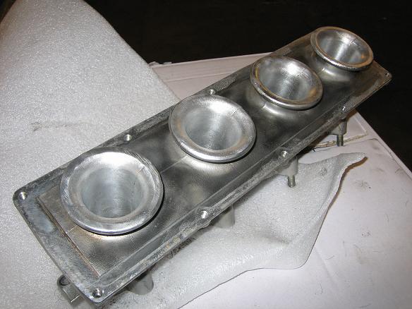

Plenum under kunstruktion, utgår från org plenum.
har säkert missat massa men det kommer säkerligen mer info under projektets gång.
Motor Spec:
Högtrycks oljepump.
AP sinter koppling.
Kammar ej bestämmt.
Ställbara kamdrev.
MSD 895cc spridare.

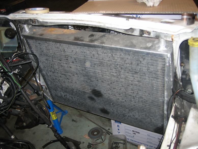

hur tjock är den där Ic då?
min är 100mm och jag får plats med kylaren i fram, men visst det är trångt
