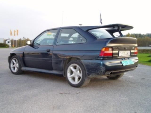

Allt började med tankarna att sälja Sierran och gå vidare i Cossie träsket!
Ett objekt hittades (tack Axelsson)
Å bil hämtades hösten -03 från Östersund!

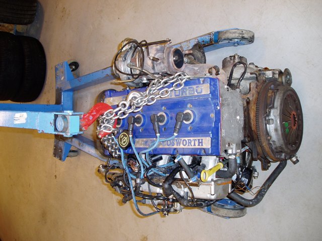

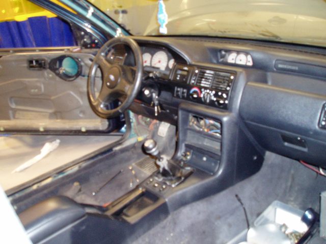

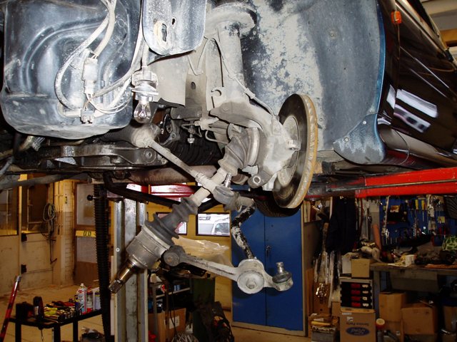

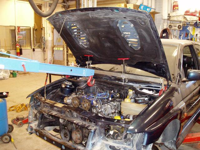

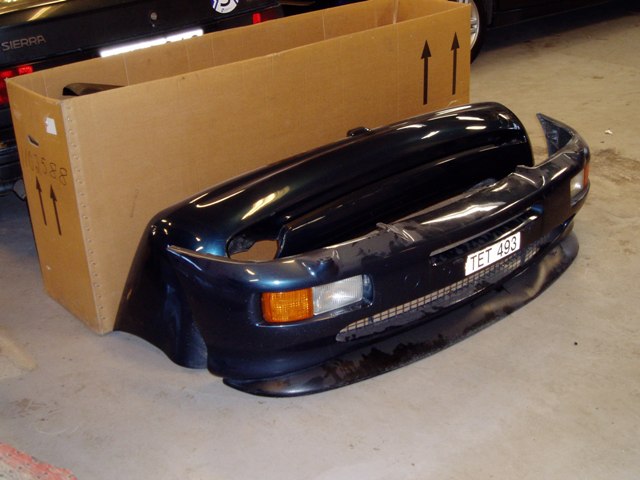

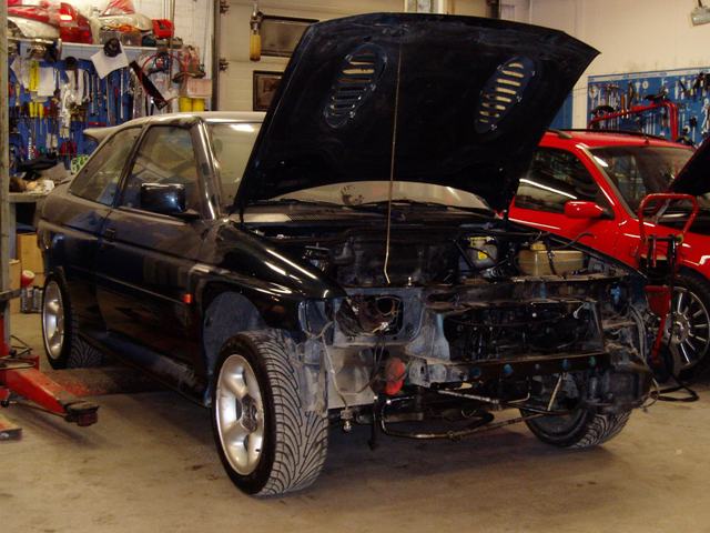

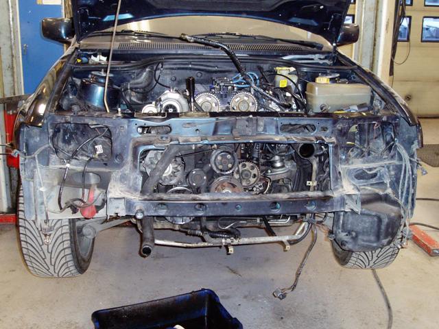

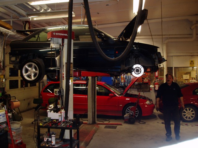

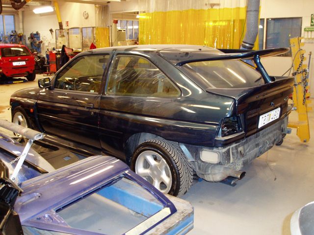

Resan hem gick bra och nu börjades det funderas och planeras vart detta skulle sluta
Det första som var planerat var en ordentlig genomgång av bilen..
Lack och färgbyte låg i planerna!
Ordentliga fälgar låg också högt upp på önskelistan..

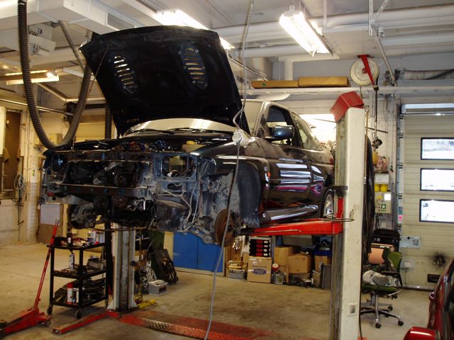

Bil börjades rivas bara ngn vecka efter inköp!

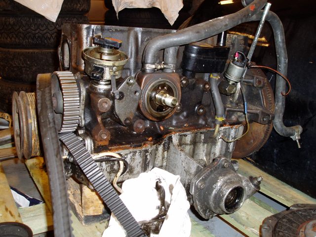

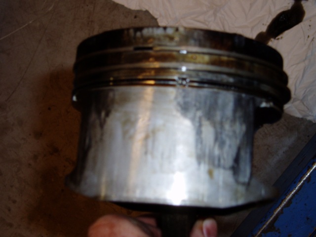

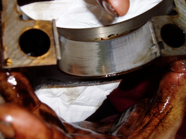

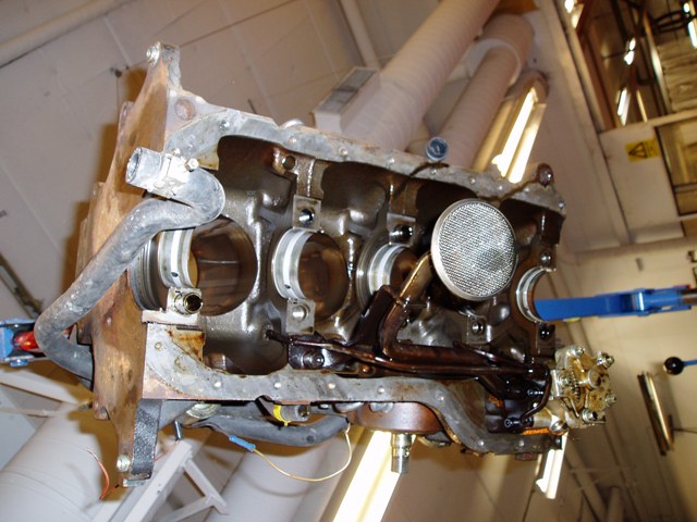

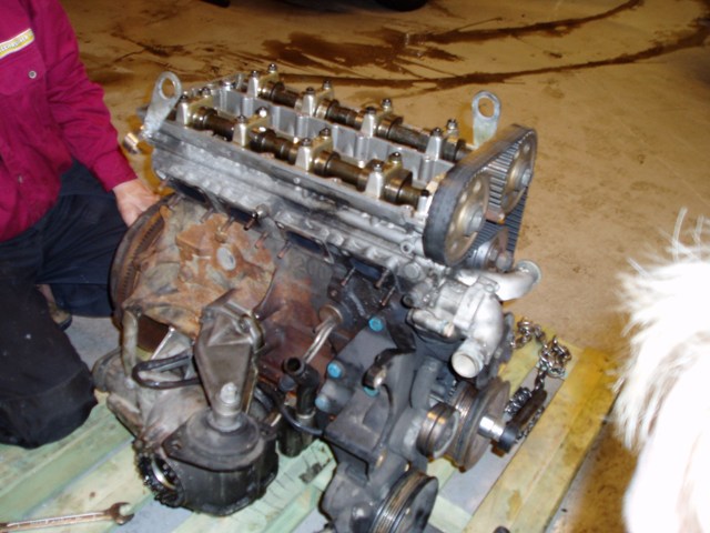

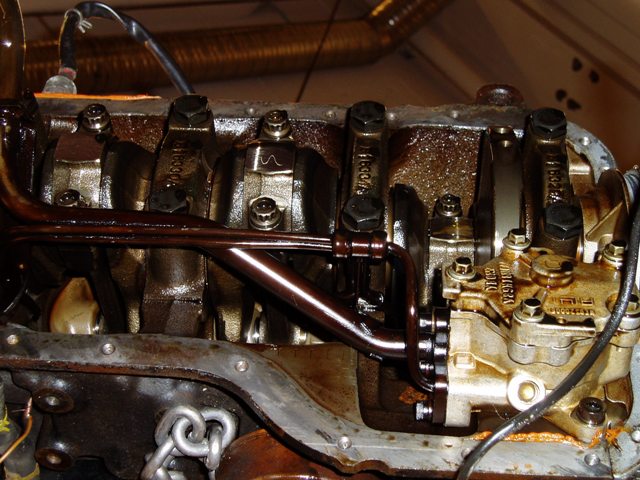

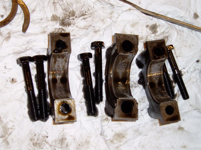

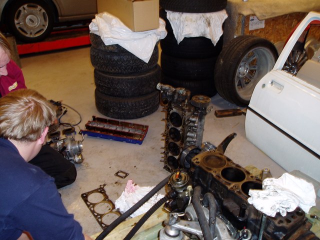

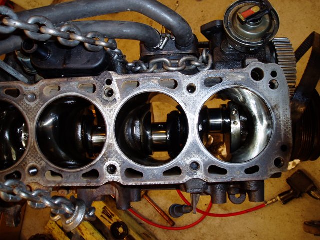

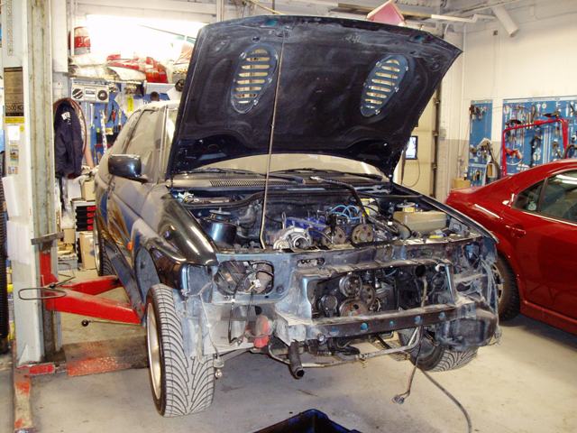

Det var spår i cylinder väggarna och kolvarna var inte i önskvärd kondition...
Vad göra nu, vad räcker pengarna till!???
Tankarna togs sig uppåt Gävle och telefonen gick varm under några kvällar..

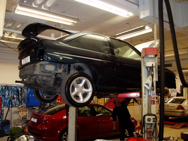

Då antagligen Far äger skulden till detta intresse så får ju han ställa upp iblandSpeed_freak skrev:är det nån ford verkstad du håller till på?
mvh/Sebbe
Är som sagt ett gemensamt intresse och utan hans hjälp skulle inte man kommit dit man idag har kommit med bilen..
(Tusen tack)
Vst är på Plåt Kindwalls Bredäng :o)

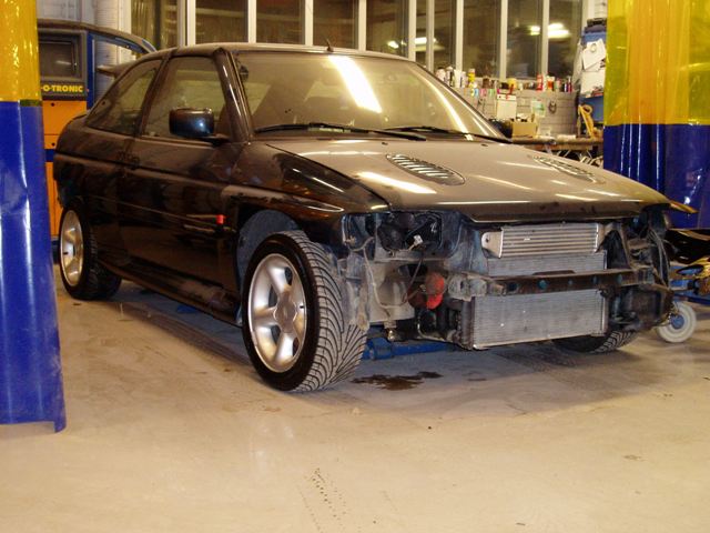

Efter många och långa samtal med vår vän uppe i Gävle togs följande beslut!
Bygga en driftsäker maskin uppåt 400hk och då inom rimliga gränser (framför allt ekonomiska) tyvärr var det d senare som fick bestämma och d trots vissa försök till övertalan från flera av vännerna här!
Bla följande beställdes:
Mahle org kolvar första öd.
Samtliga lager å packningssatser.
En del Arp bultar m.m...
Samtidigt beställdes även Vibra Tech kuddar och en del annat godis.
Så som K&N filter, B&M shortshift, Bailey dump, Bailey behållare, div Samco-slangar, Organisk koppling med hårdaste tryckplattan Magnecor tändkablar..
Block och topp sändes då över till renoveringsfirman som i sin tur fick borra blocket till första öd slipa veven, se över toppen å helt enkelt göra det som skulles..
Självklart mättes allt och blueprintades..
Vid denna tidpunkt var det bara att avvakta och jobba arslet av sig för att få ekonomin på fötter igen
