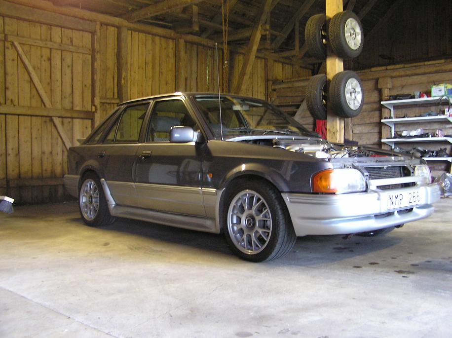

Ford Escort 1988
Motor - Trimmad av Ståhlmotor. Portat insug och avgaskanaler extra fint ventilarbete med handslipade sätesövergångar. Ren fräst cylinderplan. Dr Schrick kamaxel, Kamlyft i mm ; 6.5(10,6. Duration/Spridningsvinkel 288/116 280/109. Öppningstider 28-80-69-31. Ventillyft i ö d; 1.4/1.8. Jr öppet filter.
Bränsle - Megasquirt. Insug från escort 88 omgjort för efi spridare. Spjällhus,fuelrail och btr från escort 1991. Spridare 200ccm/min från volvo 740.
Tändning - MSD6AL box, blaster2 spole och MSD 8mm tändkablar. Beru tändstift.
Avgas - Ashley Grenrör från burton power. Eget byggt 2,5 tums avgas från kat och bakåt med två simons dämpare.
Transmission - Orginal.
Hjulupphängning - Sänkt 30mm runt om. Eget gjorda fjäderbensstag fram och bak.
Bromsar - Brembo skivor av orginal storlek.
Fälgar - Rs Orginal 13".
Däck - Michelin.
Kaross - Rs kjolar och vinger.
Delar köpta av - Ståhlmotor, Lövén, Burtonpower

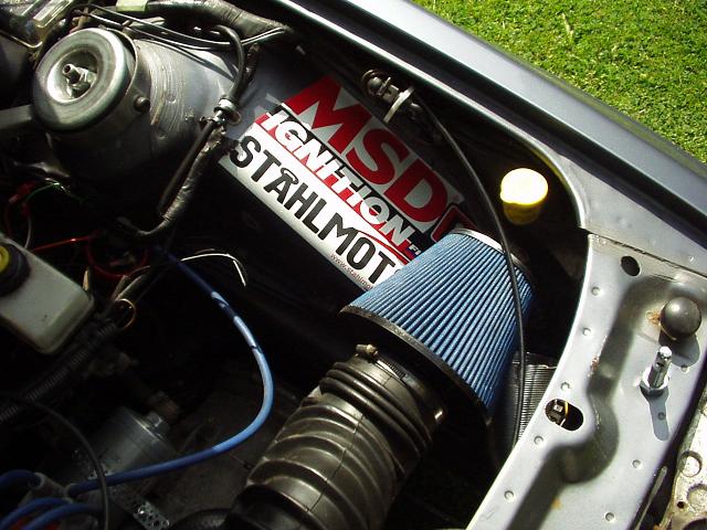

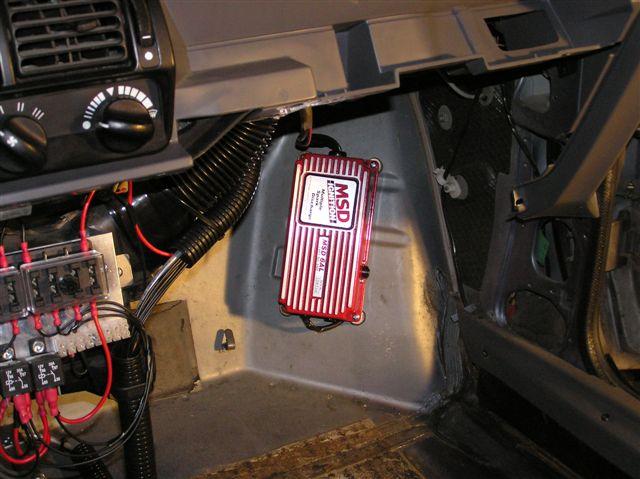

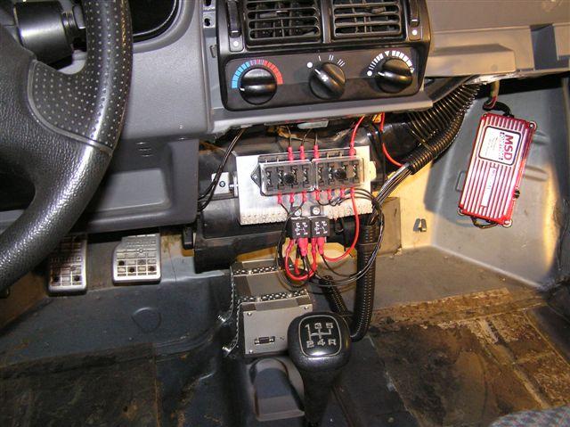

Lite bilder från insidan.

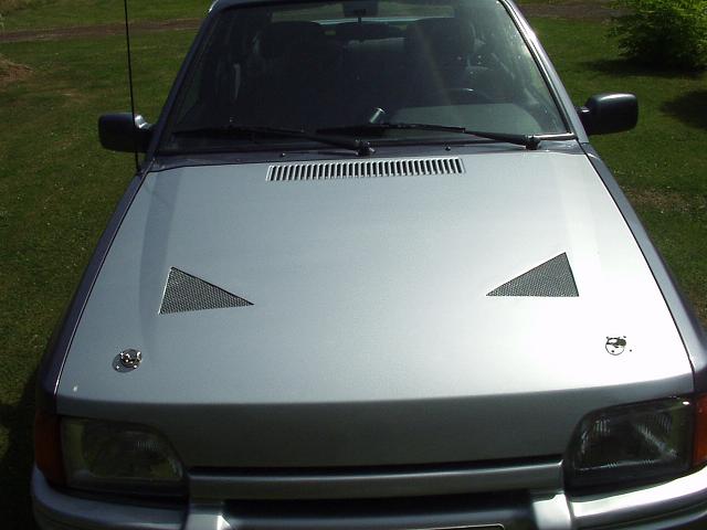

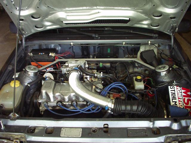

Inlägg av Johansson »

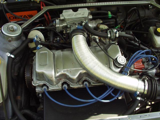

Nej den är inte färdig än bilprovningen hade lite åsikter och jag ska bygga om
lite. Var och tog lite mer bilder i dag.
MVH Linus J

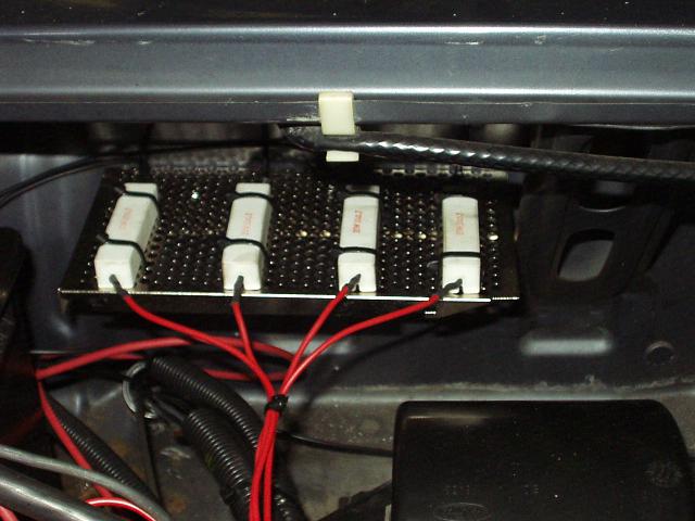

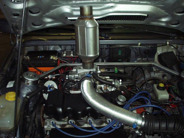

Monterade andra spridare i dag. Lågohmiga 337cc från volvo 940 turbo
men förkopplingsmotstånd. Och jag har fått hem en ny kat 2,5 tums kanske får ner ljud nivån lite så dom inte behöver klaga. Har även tvätta insuget
i tvättbjörnen på jobbet där är mer skit än man tror, plus lite portning.
Har målat golvet också.
MVH Linus J

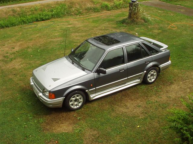

Ny Tvättad!

Fick sätta tillbaka dom små 167cc pinto spridarna fick det inte att
funka med volvo spridarna dom var nog för stora eller gjorde jag fel
med förkopplingmotstånden så nu går den bra igen.

Tanken är nu att testa 88:ans insug det som är orginal från början men
anpassat för riktiga spridare och 91:ans spjällhus. Så får man se om det
blir nån skillnad.
