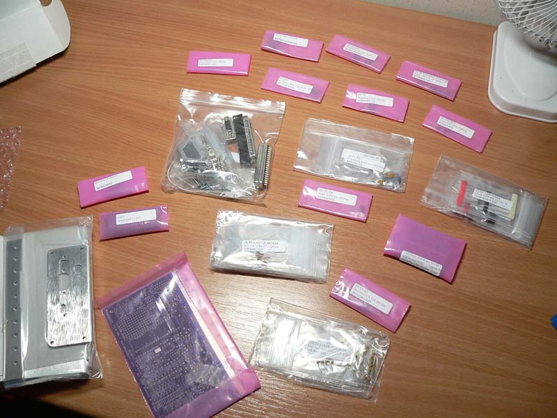

Jag kommer bygga ett Megasquirt v3 i vinter och eftersom intresset är rätt så stort om MS så tänkte jag göra en projekttråd av det hela. Vill börja med att tacka Gustaf (therealpinto) som har hjälpt mej att importera ett kitt från USA, närmare bestämt DIY Autotune.
Kittet kom i väldigt fina paketerade små påsar och så lång har projektet kommit idag:) Jag vet inte i vilken bil jag ska ha det i än så jag har ingen bråska att få ihop det.
Kittet är alltså detta från http://www.diyautotune.com

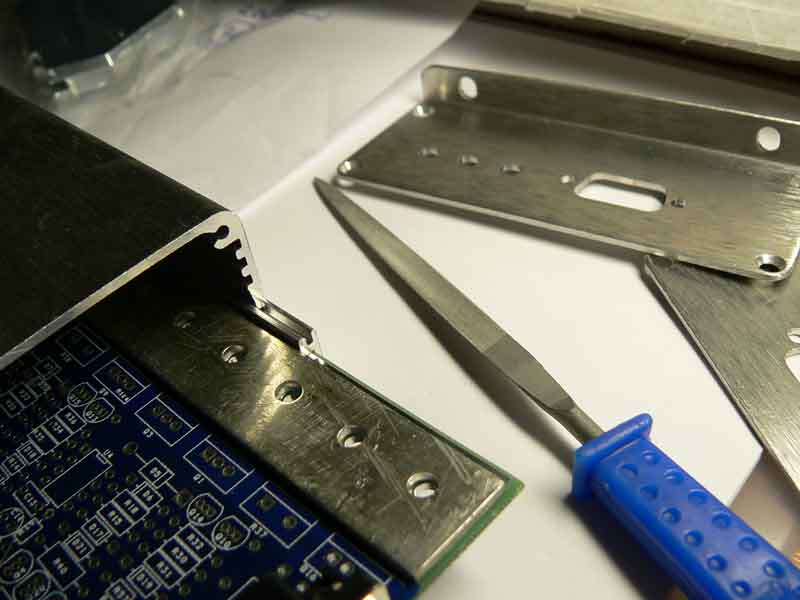

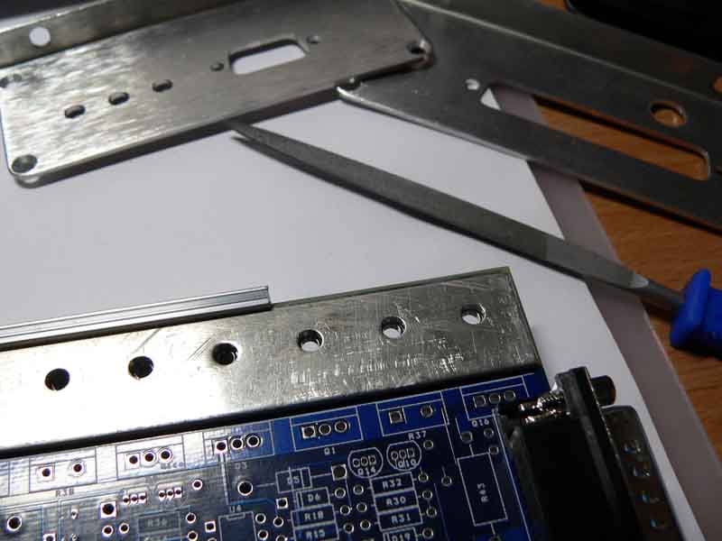

Och fila kanterna på kretskortet så det passar perfekt i lådan.

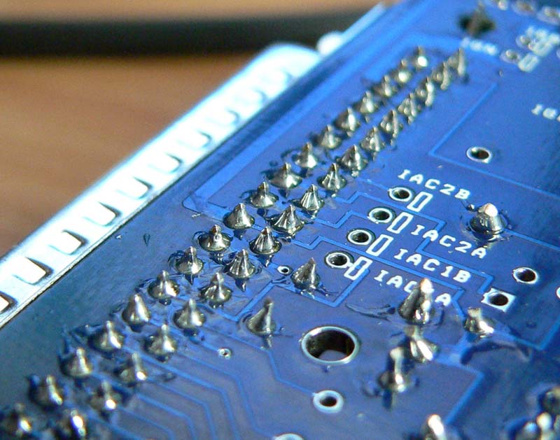

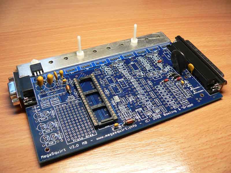

Idag har jag lött ihop strömdelen av MSet och för att testa den så behöver jag stimulatorn, måste säga att med de små välmärkta påsarna och den utförliga beskrivningen så är det väldigt lätt att bygga:)

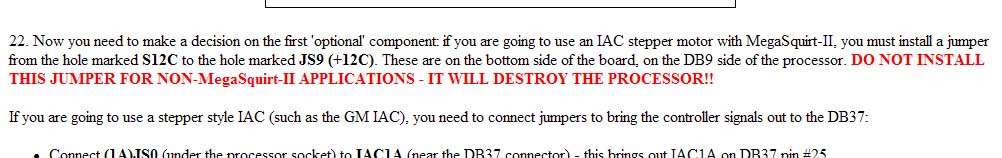

Såg en varning (bild 4) ang att använda en IAC tomgångsmotor så ska man bygla lite, men detta gäller väl inte mej för jag har en MS I processor väl? Gustaf?:) Sen ska jag ju köra PWM men det blir ju på en annat kort.

Exakt, byglingarna gäller bara MSII.
Kommer du köra PWM idle via EEC-IV-adaptern? Det har kommit en revision på inkopplingen där i så fall.
