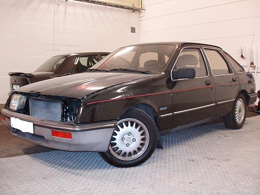

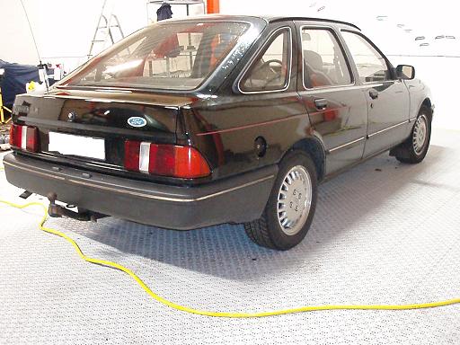

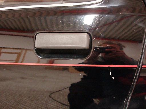

Några bilder då..
Sista bilden visar dom djupa reporna ovanför handtaget och den djupa, vita repan snett neråt från handtaget.

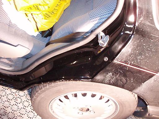

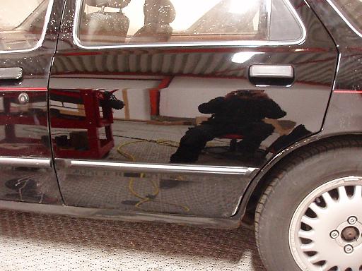

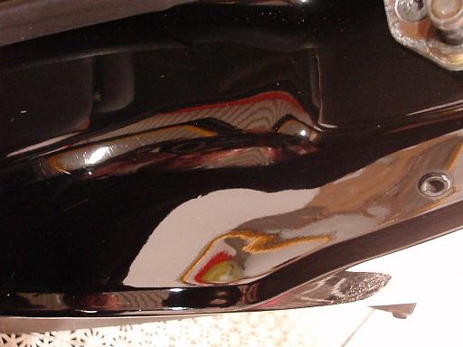

Gjorde klart vänster bakdörr öpver list idag, samtidigt som jag slipade klart Kompressorhuset på cossen.
Nu är det bara resten på Lasern som ska lackbättras och poleras. Få mina nya polerprodukter imorgon hoppningsvis. Så ska prova dom på nästa detalj jag kommer börja på.
Polerade även insteget vänster bak invändigt.

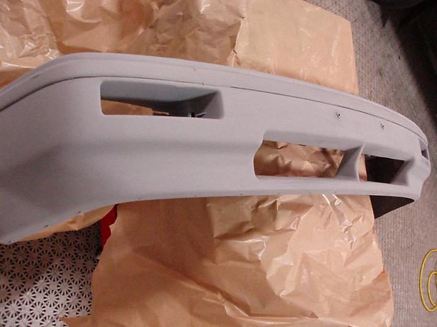

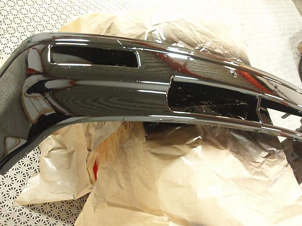

Grundade stötfångaren fram i veckan och spacklade några djupa repor som fanns.
Var även en buckla på ovansidan. Men gjorde inget åt den. Försöker sätta en gräns på hur långt man ska gå, så man vågar låna ut bilen sen också utan rädd för repor och bucklor. Det kommer jag va ändå så egentligen kvittar det:Odd:
Lackade hela stötfångaren i verkstaden. Detta måste bli en budget-uppfräschning. Annars lånar jag alltid en lackbox vid sådana här stora lackytor.
Som man ser på bilden blev det en hel del damm:rolleyes: Men bara att våtslipa och polera upp sen.
Ytan blir inte den bästa heller då jag inte slipade stötfångaren innan fyllern, utan bara "scottade" ytan med en slipduk.
