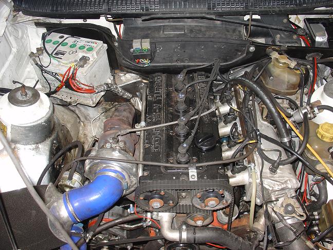

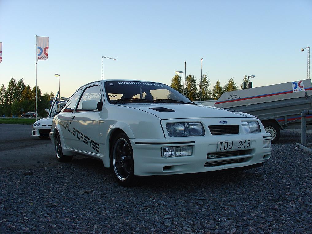

Bild 1: Hemkommen! 2 flyglar i familjen!

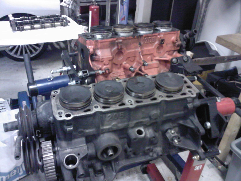

Bild 2: Den "snygga" motorn som skulle leverera 470hk.
Bild 3: En av de sista bilderna innan den strippades ner.

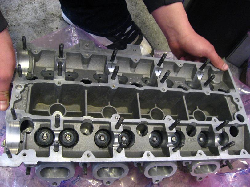

Den gamle toppen var skrot så en beg. 205 motor inhandlades och toppen skickades till TG Racing.
Efter någon månad och en massa tusenlappar senare stod den där och glänsde....
Blocket plockades ner och motorn skulle gås igenom....
visade sig att det var dags att borra blocket samt nya kolvar...
Om man kollar på det bakre blocket (det röda) så ser man hur fyrans kolv ser ut...

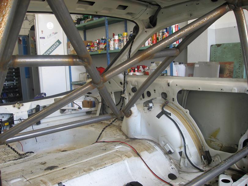

Bilen skickades ner till ÅBR-Motorsport som monterade en fullbur ut till tornen...
Bilen blev tokstyv efter det iaf!

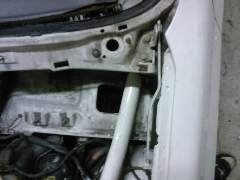

I Torsdags löstes problemet med säkringsboxen.
Problemet var att buren går igenom torpedväggen precis där boxen en gång satt..
eftersom att det inte fanns någon vettig lösning så fick märkpennan och avbitartången komma fram.
tomt blev det i alla fall till slut efter 53kablar.
Bild 1&2 är då det nya fina tomma hålet efter boxen =)

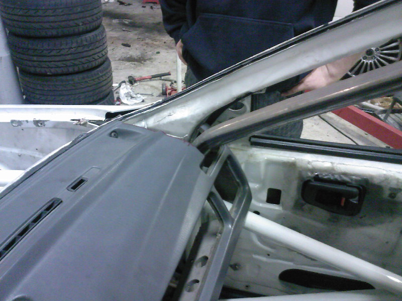

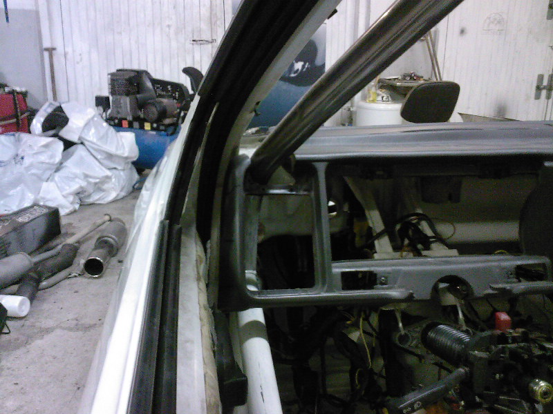

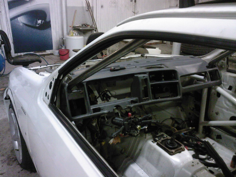

Idag söndag så gav jag och Nicklas oss på att börja passa in instrumentbrädan efter buren...
endel finslipning återstår innan den kan skickas iväg på flockning, men det grova arbetet är i alla fall gjort nu..

inte helt klart, har funderingar att flytta bak den tillsammans med batteriet i reservhjulsbaljan, men då blir det mycket nya kablar så det lättaste blir väl antagligen att "gömma" den bakom den nedre delen av instrumentbrädan på passargerarsidan.C skrev:Sådärja!Kul att se bygget ta form! Vart ska du placera säkringsboxen nu?
mvh C
Batteriet måste flyttas i vilket fall som helst då buren sitter ivägen även där...
Det är sådant man löser senare

Jo, öppnar man dörren så ser man instrumentpanelen där... bl.a. Audi har sina säkringsboxar där! problemet är att buren går ihop precis innanför där =)C skrev:Om man öppnar förardörren så ser man sidan på instrumentpanelen väl? Får den plats där kanske som på lite nyare franska bilar? Eller kanske in under instrumentpanelen över vänstra förarbenet bakom en lucka som man får göra?
Bara bollar ideer.
mvh C
Över vänsterbenet sitter väl ett redan ett fack (ganska litet) om jag inte minns fel? man kanske kan använda sig av det delvis... det hade varit det bästa om man kollar kabeldragningsmässigt...

Det var precis det jag tänkte på. Dumt å ha något Kg kabel i bilen i onödan och dessutom lägga ner jobbet på att skydda varenda genomföring osv på kablarna om du ska ha boxen där bak.Skinkis skrev:...hade varit det bästa om man kollar kabeldragningsmässigt...

Jo, mycket kabel blir det ju med tanke på att det är 53st. som skall förlängas i sådana fall...C skrev:Det var precis det jag tänkte på. Dumt å ha något Kg kabel i bilen i onödan och dessutom lägga ner jobbet på att skydda varenda genomföring osv på kablarna om du ska ha boxen där bak.
mvh C
Fast även om jag flyttar den till högra sidan så blir det till att förlänga
