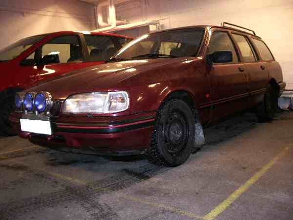

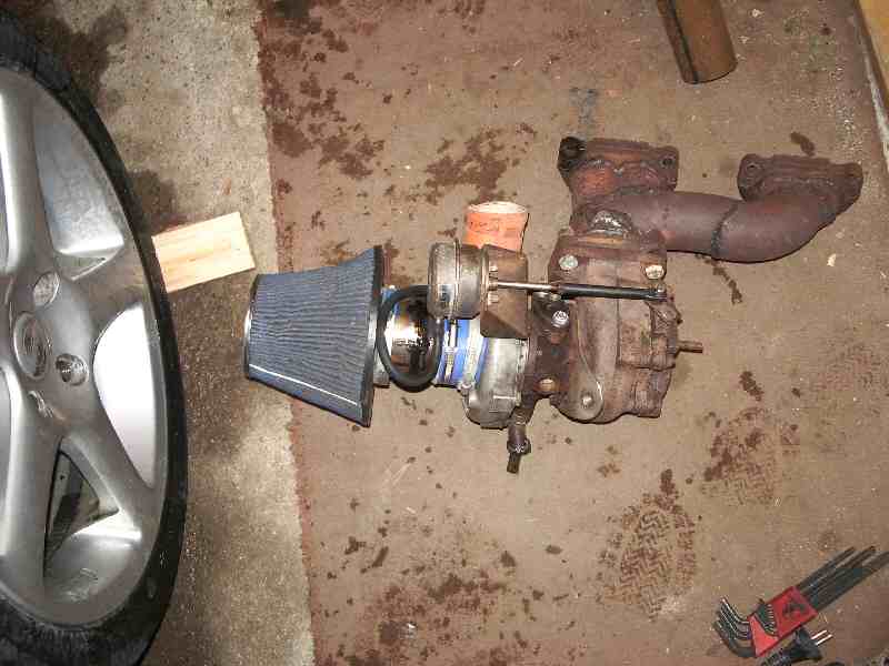

Har länge varit sugen på turbo i vinterbilen, en Sierra Kombi 2.0 4X4. Igår råkade jag se en annons på ett orginalavgas till en cossie, skönt att slippa ligga på golvet och bygga avgas tänkte jag. Ringde upp säljaren och fick köpa det nästan gratis, helt ok skick var det också med kattar och allt! Så det var bara att dra iväg och hämta, när vi kom dit så fick vi en cossiefälg på köpet. undrar vad man ska med den till? reservhjul kanske?

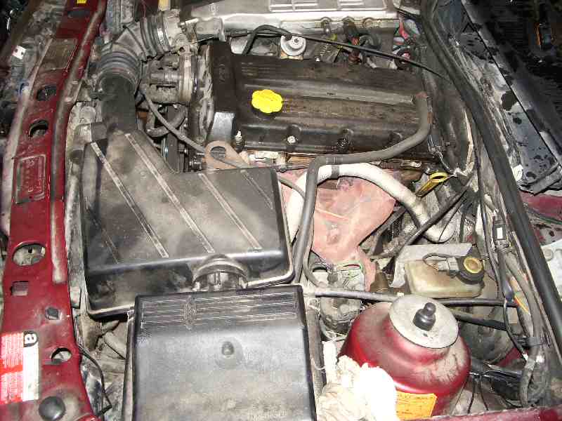

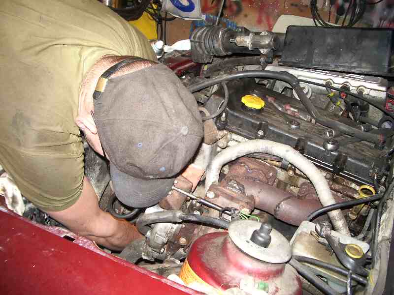

Idag satte jag igång med ombyggnationen och nu sitter allt på plats, det som är kvar att lösa är nån sorts extrasprut och ett T-kors för oljetrycket så man kan ha både tryckslang till turbon och oljetrycksgivare. Körde hem med den idag utan oljetryckslampa..
Konstigt nog passade avgaset från cossien väldigt bra trots att turbon sitter på höger sida på den och på vänster på min bil. Har väl nåt att göra med att fördelningslådan är ivägen kanske? Bra var det iaf, behövde inte bygga om det nånting, bara fixa en ny upphängning!

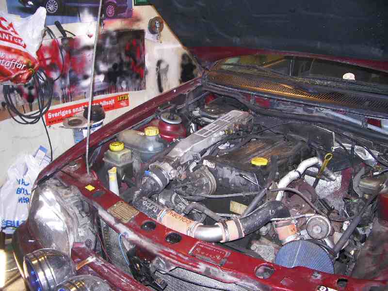

Motor: Orginal DOHC motor, egendesignat grenrör byggt på ett kapat orginalrör (ska bli intressant att se hur länge det håller), turbo från en SAAB 2.3, Extrasprut som består av 2st tryckvakter och 2st reläer som styr 2st extraspridare (std spridare från pinto). Laddtrycket ligger på strax under 0,5 och det ger en lagom extra knuff!
Avgas: Orginal Cossie hela vägen från hembyggd downpipe.

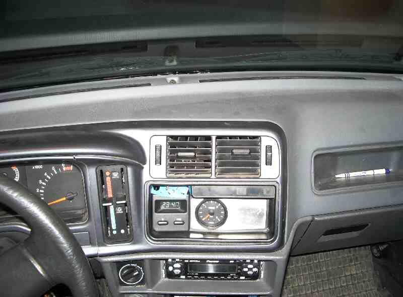

Trixade ihop ett extrasprut idag och brorsan hjälpte mig att sätta i en laddtrycksmätare, på köpet fick jag en digital klocka som inte går att ställa in!

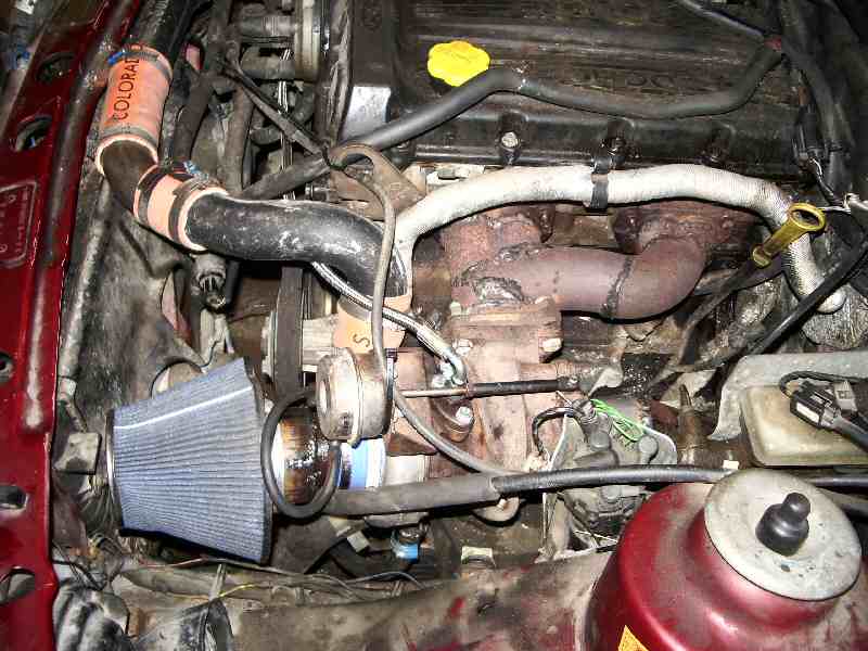

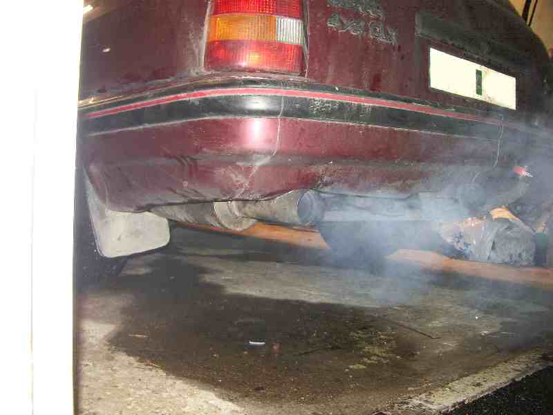

en halvdan bild på hur det ser ut under huven nu!
/Rickard

Nej, självklart orkade jag inte ta bort tråget! Borrat och gängat ett lagom stort hål i tråget och hoppades på att de flesta borrspånen följde med ut när jag bytte olja!
/Rickard
