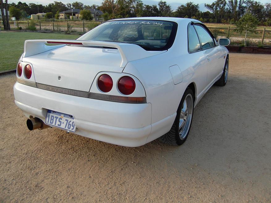

Blir en liten projekttråd om denna bilen med, hoppas att det är ok trots att det inte är en Ford :)
Har precis varit och hämtat min första icke ford på ett par år...
Blev en Vit Nissan Skyline, mer eller mindre helt original.
Sitter ett Catback system på den samt, enl. förra ägaren, ett chip, men det vill jag låta vara osakt då den laddar "original" iaf...
Tanken med bilen är att det skall vara ett rullande projekt då den behöver ta mig till skolan varje dag osv.
Den har rullat 15 500mil vilket känns ärligt...
Solen har gjort sitt på inredningen dock, och det är också där projektet kommer att börja.

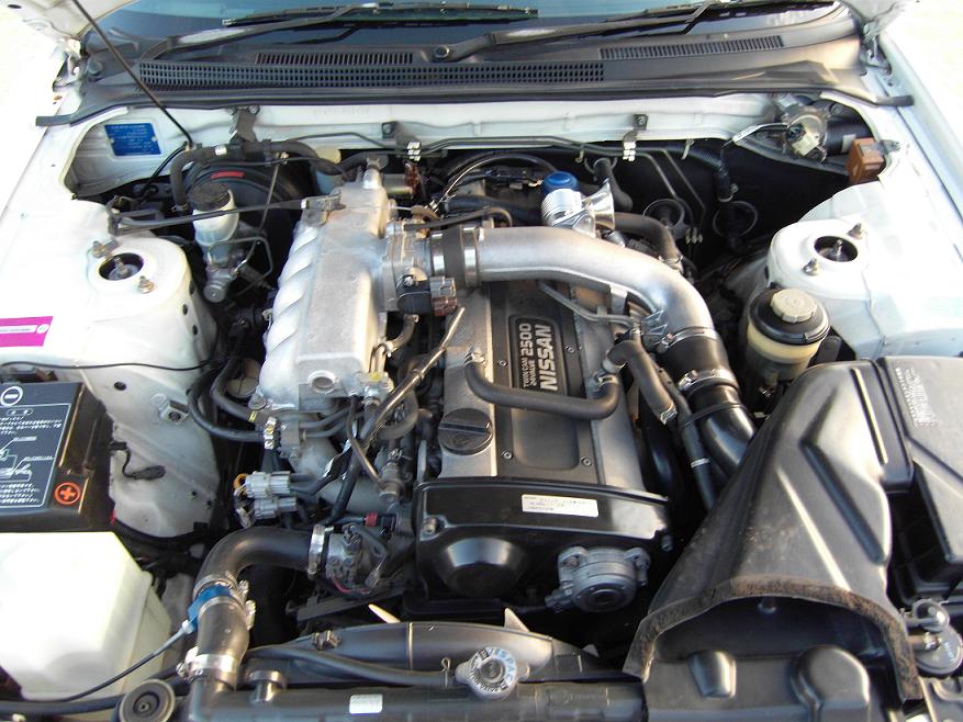

Det slutgiltiga målet är väl iaf. runt ca 400Hk vilket tyvärr bör innebära, soppapump,spridare, sprut, insug, grenrör, turbo, stakar, oljekyl, IC samt koppling...
Verkar inte som om originalprylarna tål speciellt mycket :(
Detta är iaf. den bakhjulsdrivna modellen (GTS) med en 2.5liters rak sexa och turbo. stöddigt originalladdtryck på hela 7psi (typ 0,5bar) och enl. Skylinefolket orkar originalturbon med hela 12psi (typ0,8bar).
Här följer ett par bilder från första kvällen...
Bagageluckelåset har blivit stulet, ett nytt är inhandlat och skall monteras imorgon :)
Det satt redan slitsade skivor och värre belägg monterat på bilen så det var ju ialla fall tacksamt!

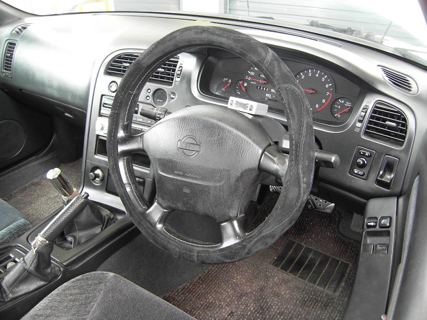

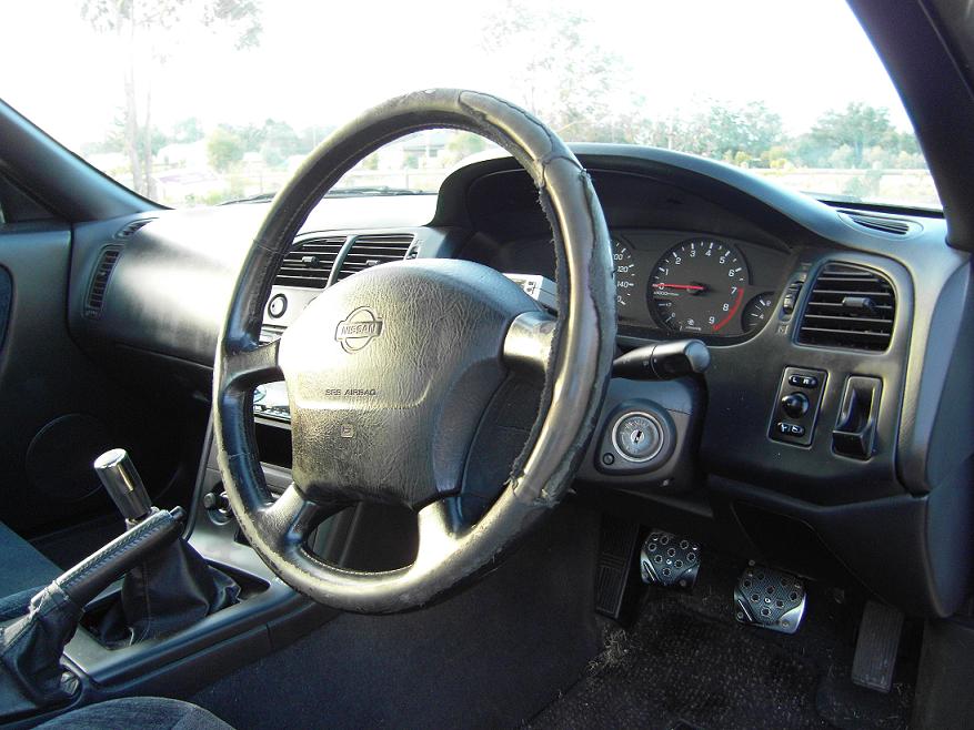

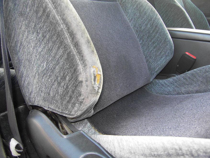

Inredningen vart ju som sagt det som såg värst ut...
Förarstolen har gjort sitt och kommer att bytas ut när ekonomin tillåter...
det suger att vara student!
Damask till växelspak samt handbroms är beställt...
Ny ratt skall beställas när lite mer pengar finns på kontot...
Rutorna skall även tonas hela vägen fram vilket förövrigt är helt lagligt i detta underbara varma land =)
Tro att man blev förvånad när man lyfte på mattan under sätet och hittade ett slutsteg :D
Ljudbygget måste dock ses över... ligger kablar och skit överallt samt att antennen inte fungerar och framsystemet är urkopplat...

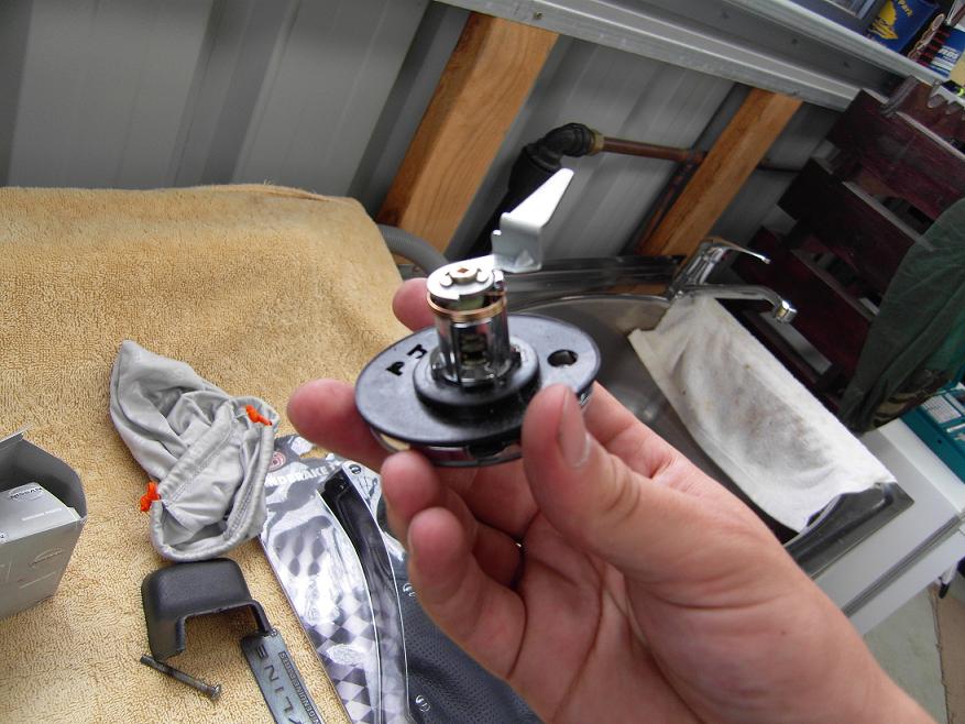

Skulle på och montera dit det nya låset i bagaget idag, men efter lite klurerier så kom jag fram till att låsclipset saknades...
Låset låg i orignalförpackningen i bagaget så jag tänkte att det kanske hade trillat ur sin låda...
Sagt och gjort, hela bagageutrymmet tömdes för att lokalisera clipset...
Ingen lycka, så det blir till att köpa ett nytt clips.

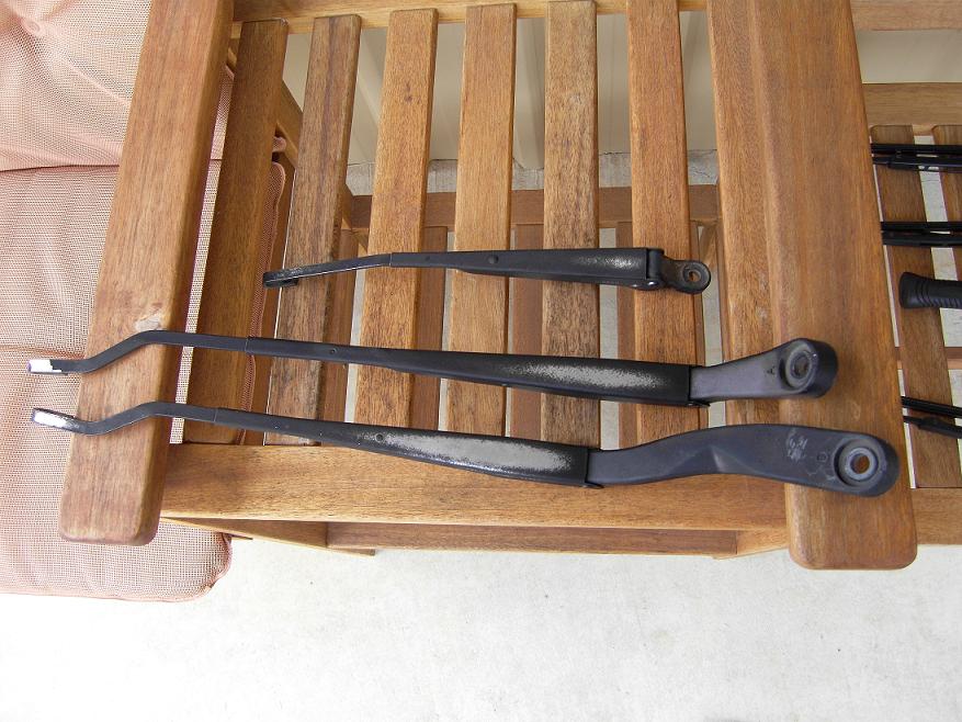

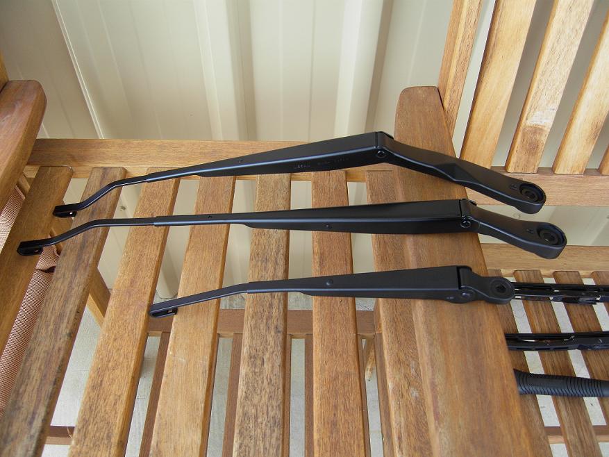

Torkararmarna fick sig ett par omgångar med lite ny färg då de såg, minst sagt, tråkiga ut...
Det är de små detaljerna som gör det sägs det ju ;)
Passade även på medans färgen torkade att koppla om magnetventilen.
Original sitter det en tvåstegsmagnetventil som tillåter 4psi laddtryck upp till 4500Rpm sedan så ger styrboxen jord åt magnetilen och laddet höjs till ca: 7psi.
Klippte helt sonika kabeln på mitten och drog en ny kabel som ger konstant jord så nu ger bilen 7psi laddtryck redan vid 3000Rpm :D

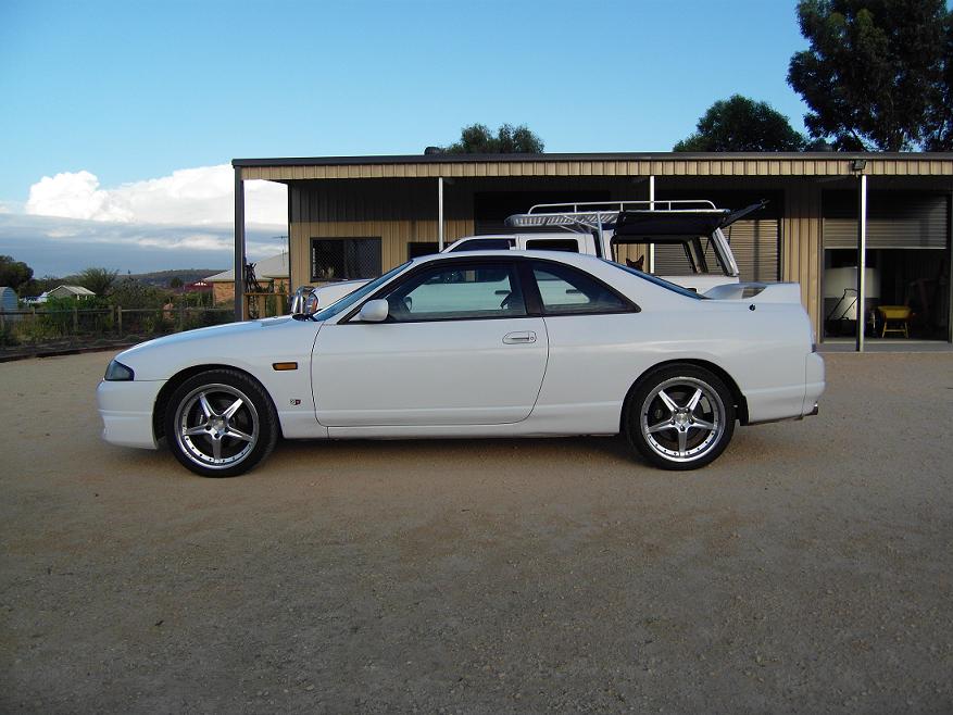

Lite före och efter bilder kommer här:
