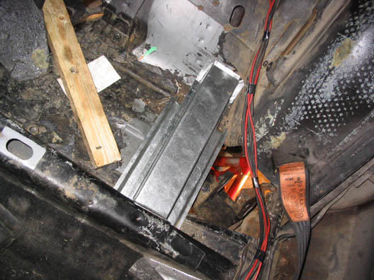

Idag har jag gjort ett hål i golvet.
Tigersågen är min nye bäste vän!
Undrar vad det här ska bli. Hur ska det gå? Det är bara att spotta i nävarna och hugga i tror jag. Bilen SKA ut i sommar.
/Gustaf

Hm. Hålet ska fyllas av plåt, som det ska borras ett nytt hål i. I det hålet ska det sitta en bult. I ena änden av bulten en svetsmutter, och i andra änden en ny bakvagn. En sån där med diffbroms, spiralfjädrar och som ändrar spårvidd när det fjädrar...

Nu har jag börjat med att tillverka det som ska fylla igen hålen. Provmonterar Mavericks fälgar också, jag har ju köpt nya åt honom ;-)

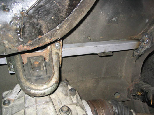

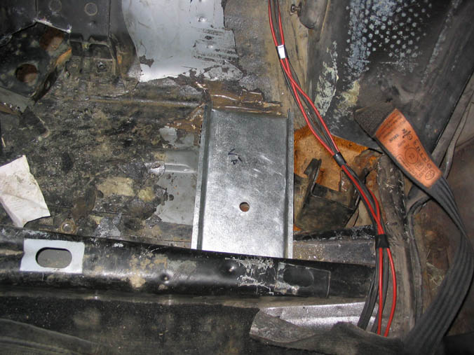

Jahapp, dags att rapportera. I helgen har jag byggt bakre fästet till diffen. Det är riktigt trångt mot tanken men genom att vända Sierrans originalfäste bak-å-fram (nej, det "passar" inte åt det hållet men sånt går ju att justera) så går original tank precis dit bakom diffen.
Sierrans gummidämpade fäste sitter sedan i en balk, 30x30mm, tvärs över karossen mellan rambalkarna, precis framför reservhjulsbaljan. Sugpassning!
Just nu är den bara svetsad i kanterna, mot rambalkarna, men den ska fästas i "golvet" också.
Sedan förra uppdateringen har jag svetsat plåtarna i golvet för främre fästena. Där sja mutterstycket och förstärkningarna svetsas in men det gör jag när jag mätt in bakvagnens läge exakt - och innan jag gör det ska jag bygga stötdämparfästena.
Vinkeln på dämparna blir inte riktigt som jag önskade men det funkar nog ändå. Det är troligen mest estetiskt som det är problem.
/Gustaf
