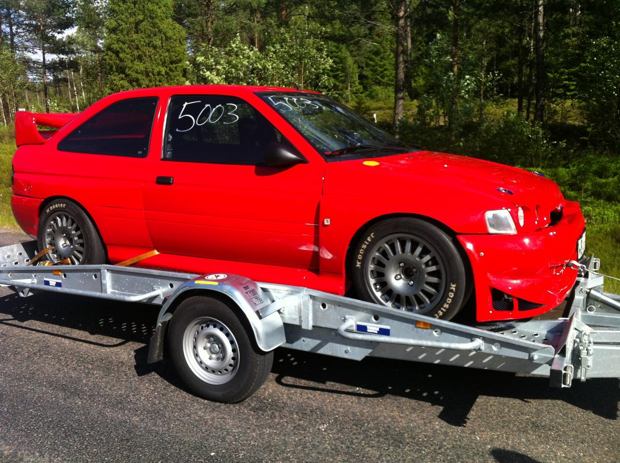

Då var det dags
Spec på bilen.
Motor, styrsystem och drivlina:
*200 block , o-ringat
*Big wing sump med skvalp-plåt
*skrap-plåt för veven
*arp bultar
*högtrycks oljepump (högtryckskit)
*Accralite kolvar
*Total seal kolvringar
*kulpeanade original stakar
*vevhusventilation båda sidor av blocket
*Trendab byggd topp
*extra fräst kylkanal i toppen
*enem z29 kammar
*dubbla ventilfjädrar
*portad
*mira frästa ventilsäten
*gr.a topp-packning
*piper cams ställbara kamdrev
*gra kamrem o spännare
*cp-service grenrör
*"mis" insug för 8 spridare, tryckvakt på plenumet.
*gt35bb turbo
*tial extern wastegate, stor dump okänt märke.
*dubbla wallbro in tank med grövre ledningar
*tg fuelrail, 2 st an 8 in , an 6 retur.
*8 st siemens deka 630cc spridare
*Rwd svänghjul, sachs tryckplatta, 4 puckad sinter-lammel.
*msd spole och tändförstärkare
*magnacore 8.5 mm tändkablar
*25 raders oljekyl, slangmonterad termostat.
*oljefilter flyttar kit
*Allt är viktat och balanserat
*Autronic sm4 styrsystem
*6 växlad R&D dogbox, nyrenoverad.
*Quaife diffar fram å bak (rwd 7.5 tums)
*3 tums avgassystem
*Mappad till 2 kg. (8st siemens deka 630cc spridare ligger på 94% duty med etanol i tanken)
Chassi:
*cosworth rwd bakvagn
*gaz gold coilovers med hjälpfjädrar ställbara höjd/hårdhet
*upphöjda fjäderbenstorn
*nya powerflex bussningar i bakvagn
*fjäderbensstag fram och bak
*ställbara länkarmar (uni-balls)
*ställbara momentstag (uni-balls)
*ställbara toppmonteringar
Fälgar, däck och bromsar:
*Oz 8x18 (TILL SALU) 4x108 et. 25
*Speedlinecorse 8x18 (TILL SALU) 4x108 et. 33
*Compomotive mo6 8x18 4x108 et. 33
*Cromodora 16 tums magnesium fälgar med Hoosier dragradialer...
*Ap 6 kolvs ok med 380 mm skivor
Interiör / Inredning:
*2 st kolfiber stolar och 4p bälten
*Laddtrycks mätare
*Aem bredbandslambda
*Varvräknare med shiftlight
Exteriör / Styling:
*Wrc front
*Wrc vinge
*Wrc dubbelljus
Spec på bilen.
*arp bultar
*Accralite kolvar
*Trendab byggd topp
*enem z29 kammar
*portad
*gr.a topp-packning
*cp-service grenrör
*gt35bb turbo
*3 tums avgassystem
Chassi:
*Laddtrycks mätare
Exteriör / Styling:
*Wrc front
*Wrc vinge
*Wrc dubbelljus
