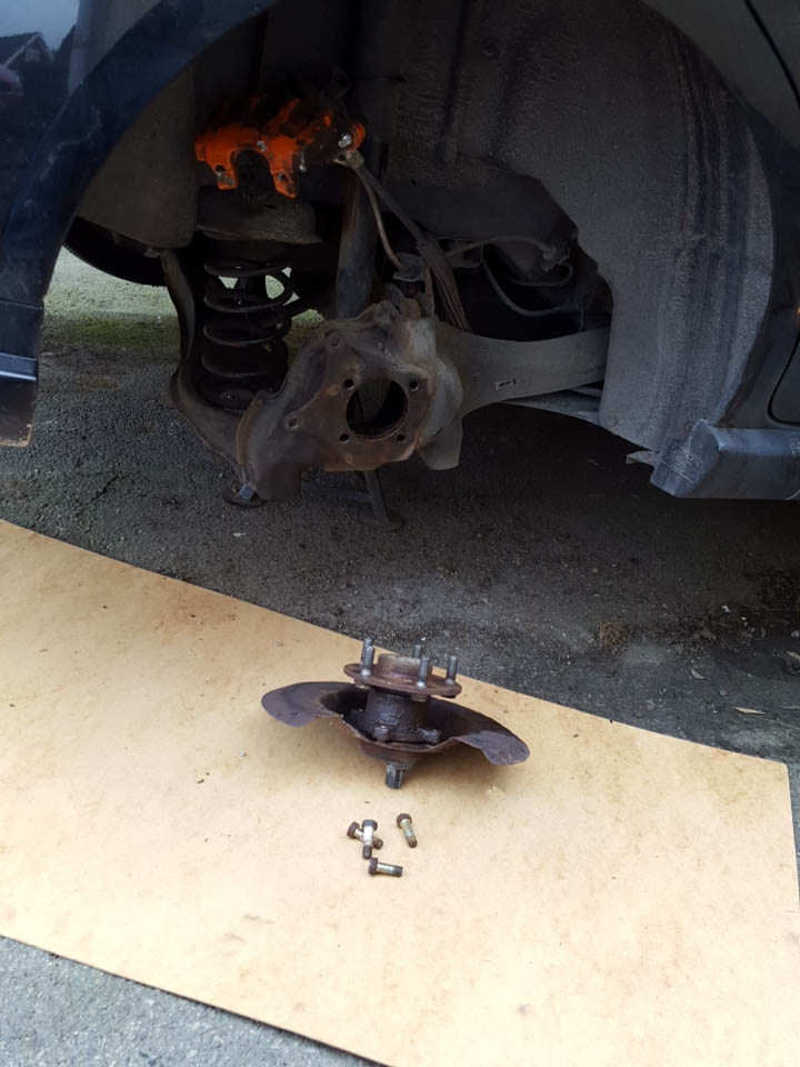

Första steget var att byta lager höger bak

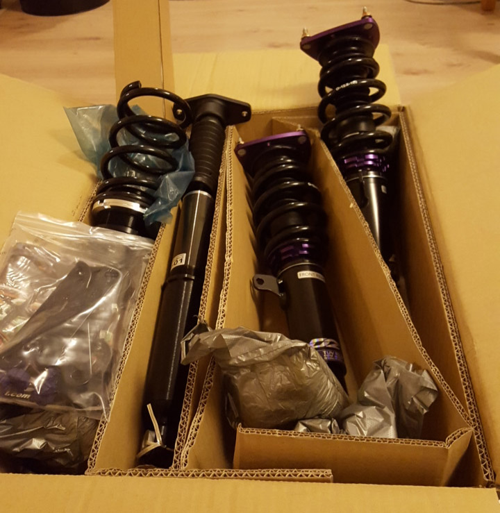

La in en beställning på D2 Street Performance höstkanpanj

Blir nog bra med de dämpare o fjädrar några mer planer?
Nemesis_se
Inlägg: 1755
Namn: Peter Olesen
Ort: Trollhättan
Medlemsnummer: 188
Inlägg av Nemesis_se »
Lättning, hoppas komma ner i ca 1200kg, rensad kupe och skalstolar i glasfiber.
Har en cossie vinge som skall på för mer tryck bak (den är väldigt lätt bak)
Ev Motorarbeten kommer att vänta till nästa år, är ju ingen turbo så det är lite svårare...

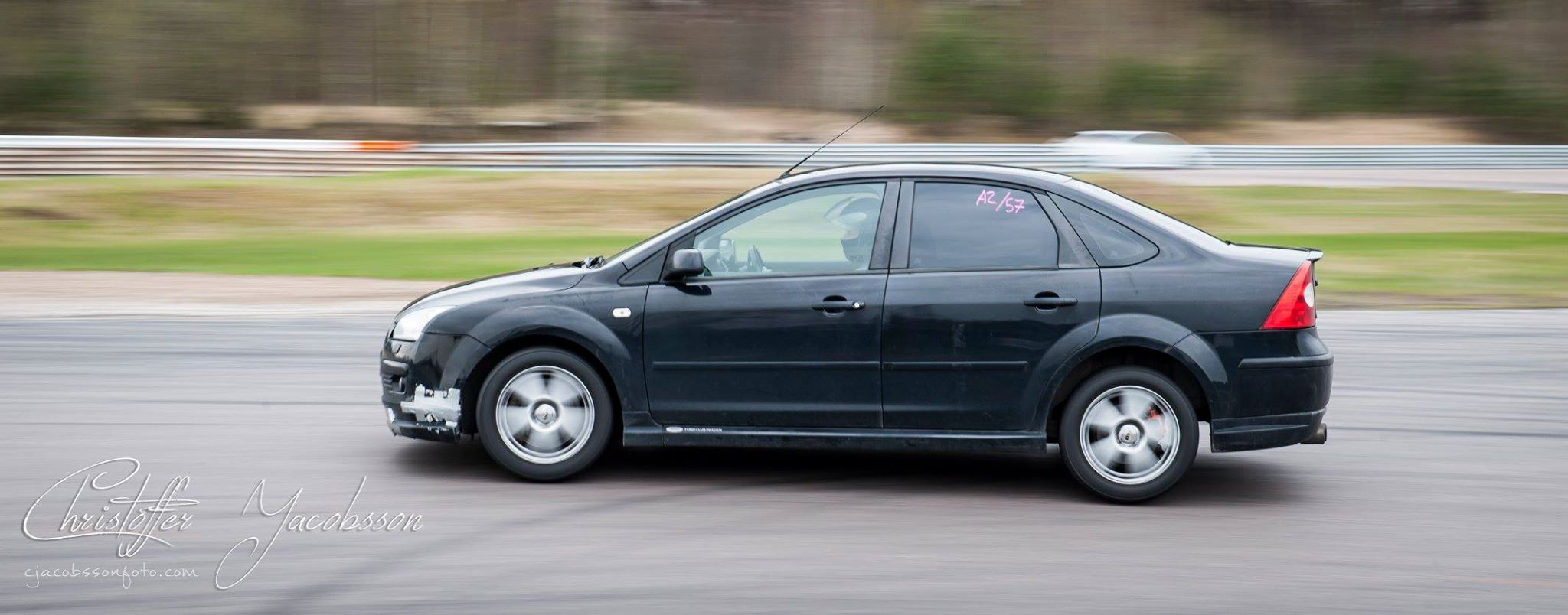

Lånar en bild från igår...
Facebook CJacobsson Foto: https://www.facebook.com/permalink.p...86422204706509
Nytt personligt på Mantorp Park: 1:45.2

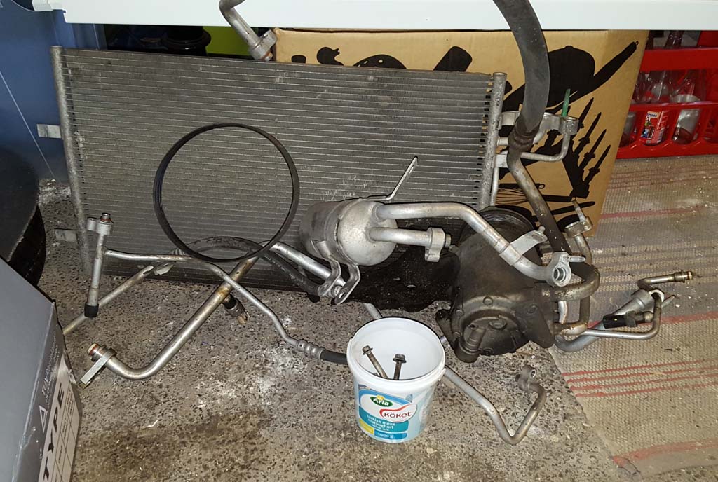

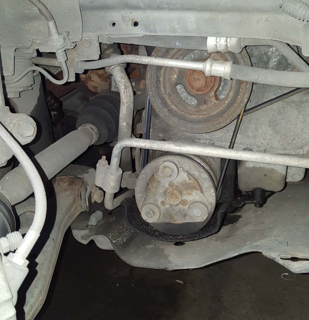

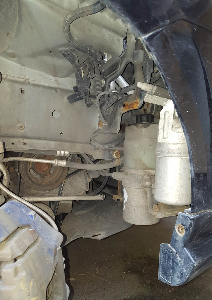

Nu var det dags att plocka bort AC:n, den har inte fungerat på några år...
Hittar en burk bredvid styrservoburken i höger hjulhus.
Kompressorn sitter under motorn med egen rem och noterbart är att det ser ut att vara rätt skitit (olja + smuts) - förklaring kommer senare
Kondensorn sitter bara fastklämd framför kylaren, när rören var lossade var det väldigt lätt att lyfta ut.
Har inte vägt högen men gissa på runt 10 kg (ev mer)

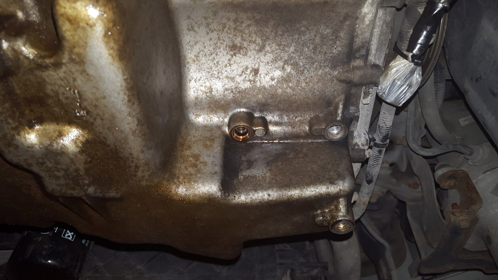

Efter detta märkte jag att bilen läckte olja, jag konstaterade att ett av hålen som kompressorn var skruvad i läckte, trots att den inte skall vara öppet in i oljetråget, någon har tydligen tidigare dragit i en för lång bult och gjort hål in i oljetråget. Jag satte dit en bult och det verkar tätt...

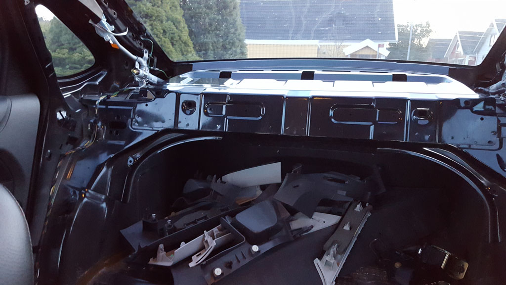

Rensat bort plast, fästen för baksäte och bälten bak (funderar på att plocka bort krockkuddarna bak)

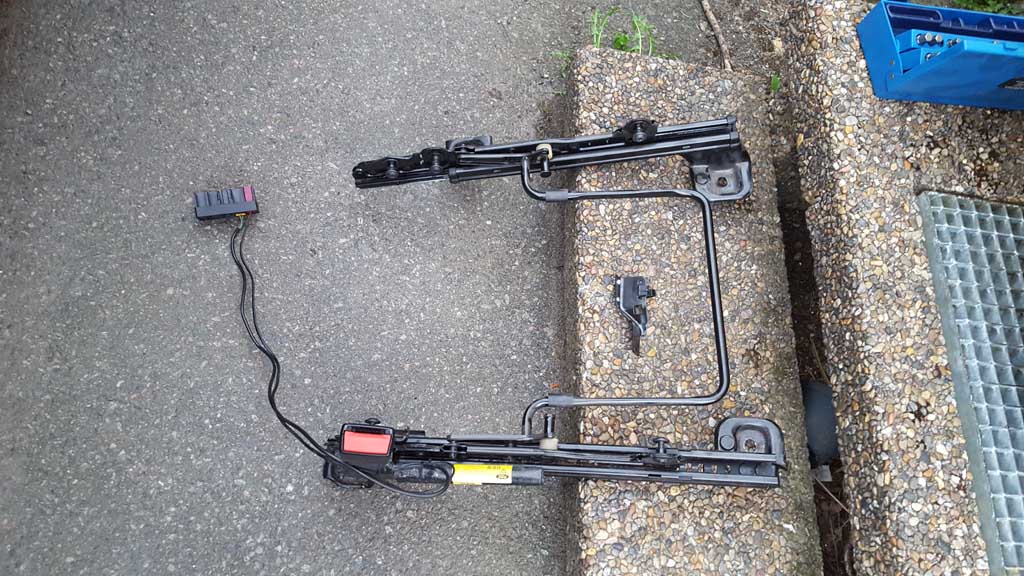

Passade även att plocka underredet från förarastolen från min andra Focus (-07 med trasigt topplockspackning).
Fick borra ur två popnit, men annars väldigt smidigt
Provpassa ena stolen som skall på underredet och det kan bli riktigt bra, dock så måste man skjuta bak stolen för att komma in eller så får jag skaffa snapp-off ratt...

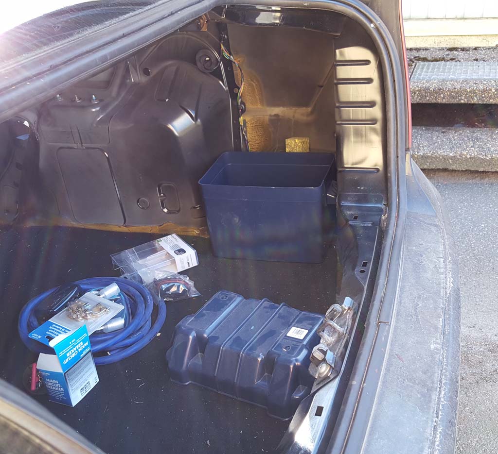

Efter Mantorp har jag testat placering för batteriet bak...

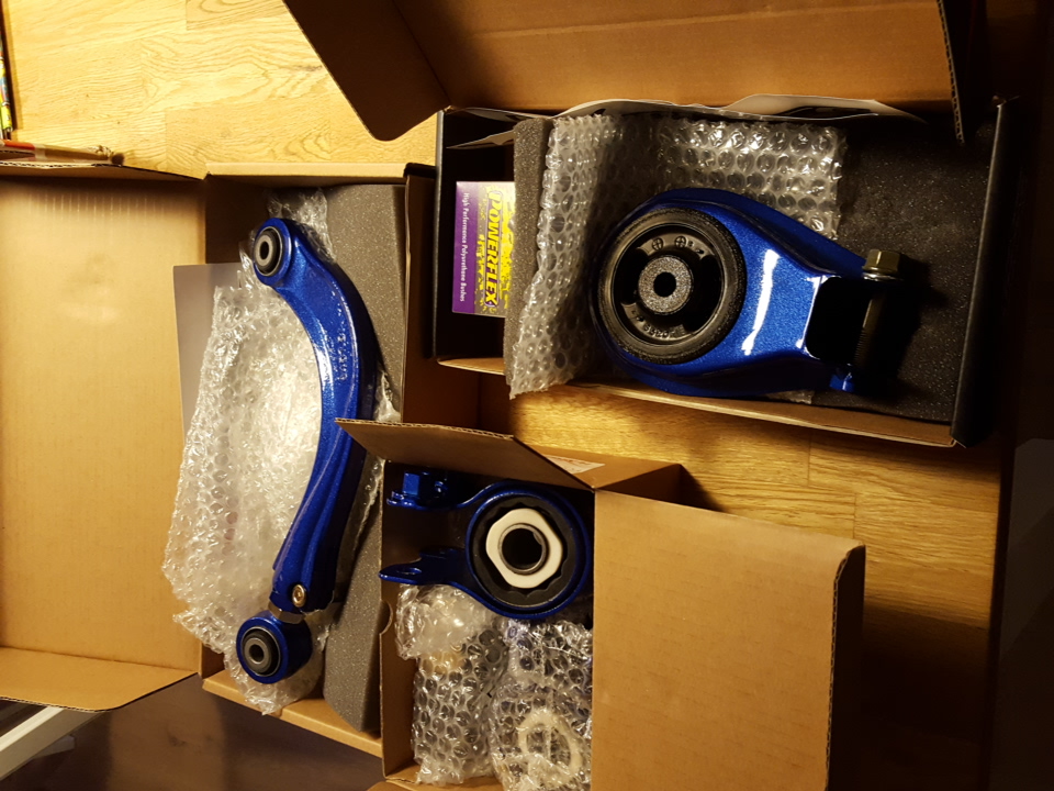

Har även en båge från finess och lite nya bussningar
